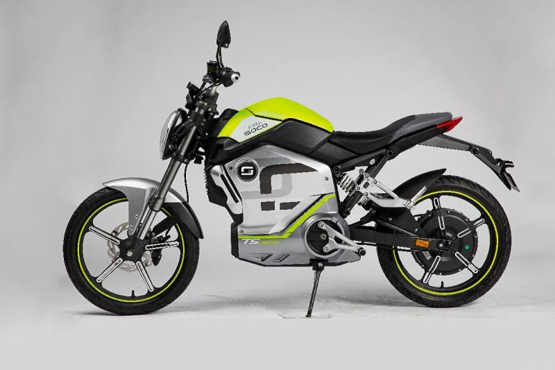

Habe mir gestern einen super soco ts limited Edition mit tief entladenem akku gekauft. Da ist mit dem 43 ah cux akku das gleiche Problem.
Schalten nach paar minuten fahrt das Gas ab. Display ladeanzeige bleibt an.
Habe das den tc co troller von Ali verbaut und da fährt er durch mit schnellem anzug und 68 bis 70 km h entdrosselt. Ich hatte auch noch ein intaktes 26 ah original ts akku das hat mit dem originalen ts Controller funktioniert aber max 64 km h und schwer bergauf. Curios aber der ts läuft mit tc controller durch.
Gruß Wolfgang

Ich habe das gleiche Problem mit dem 43Ah Akku. Sobald der Roller Rekuperiert, nimmt die Ts kein Gas mehr an. Da hilft nur noch ein Neustart. Meine Ts hat noch die erste Software, vielleicht liegt das da dran?Lobolatino hat geschrieben: ↑Mo 16. Mai 2022, 21:22Habe mir gestern einen super soco ts limited Edition mit tief entladenem akku gekauft. Da ist mit dem 43 ah cux akku das gleiche Problem.
