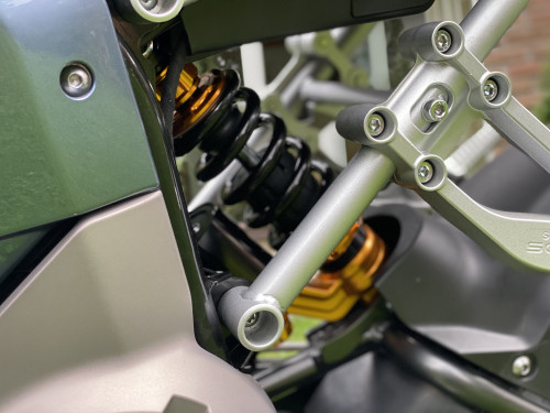

Nicht das es chinesisches Wurfgewinde ist und die Schraube lose durchgesteckt ist und mit den Schweißpunkt gesichert ist. Dann besorg dir schon mal ne längere Schraube und selbstsichernde Mutter.

Morgen eine Frage hätte ich noch. Ist es ein Linksgewinde oder Rechtsgewinde? Vielleicht drehe ich ja die ganze Zeit in die falsche Richtung. :shock: Na gut zwei Fragen, welches Werkzeug habt ihr benutzt? Mit einem Bild bitte

Leute, das ist eine ganz normale Torxschraube , die ganz normal geschraubt ist. Habe ich gestern erst wieder in 5Minuten getauscht.

Dann scheint sie bei dir halt nicht so fest gewesen zu sein. Bei mir bekomme ich sie nicht mal mit einer Knarre ab. Welches Werkzeug hast du genommen? Und warum hast du schon wieder ein anderes Federbein eingebaut? Aber trotzdem danke für die Antworten.

Ja, fest war sie bei mir auch. Aber mit eine normalen Knarre geht das.
Ich hatte drei Stück bestellt.

Na ja mal schauen ob morgen meine Werkstatt das hinbekommt. Danach kommt gleich eine andere Schraube + mutter ran. Ich werde dich darüber informieren.

Ich bin 1,77 groß und um die 70 Kilo schwer und der Original-Dämpfer macht mir noch den Rücken kaputt :oops: die Straßen in Berlin sind für die Härte des Dämpfers echt ne Katastrophe. Ist der Unterschied wirklich so viel weicher mit dem Dämpfer den du verbaut hast @Mitch? Ich glaube, dann würde ich den gern nehmen, der sich noch in deinem Vorrat befindet :mrgreen:

Hatte ich ja schon ein paar mal geschrieben. Das ist kein kleiner Unterschied sondern gleicht jetzt einer Sänfte. Und man kann halt alles einstellen, von sanft bis straff.
