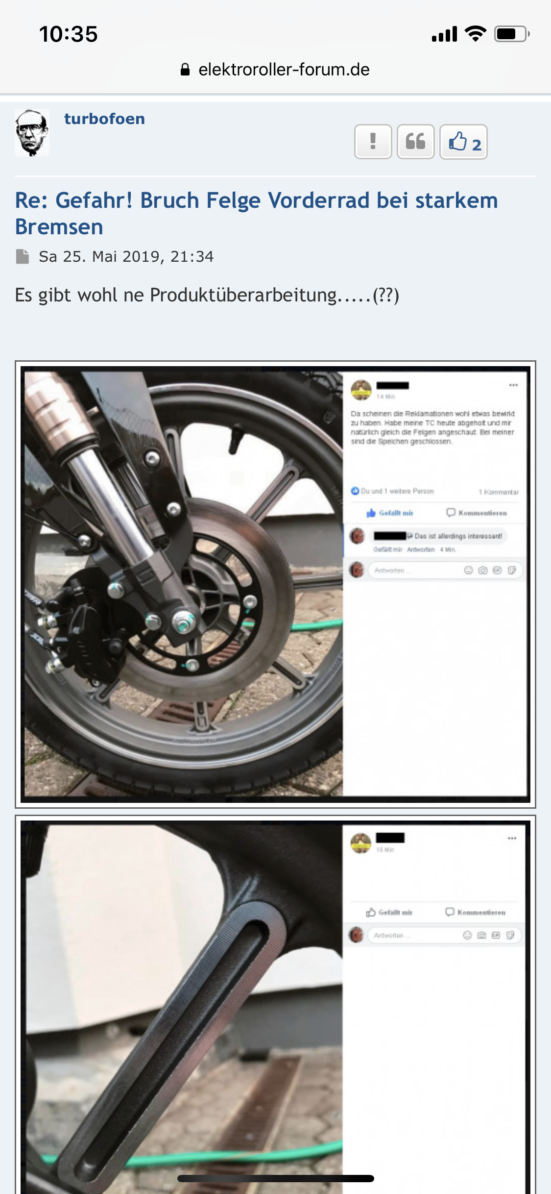

Breaking News:

Das Bild ist vom TC Max. So wie es aussieht sind die Speichen hier geschlossen. - nicht bei normaler TC

andruecha hat geschrieben:
Mo 27. Mai 2019, 12:33
Es berichtet jemand, der eine TC neulich gekauft hat, keine TCmax...
UPDATE:
hier die Fotos von der (wenn ich das richtig sehe) offiziellen FB-Seite Vmoto, die TC max:
Bildschirmfoto 2019-05-27 um 13.22.34.png (165.49 KiB) 925 mal betrachtet
Zuletzt geändert von felixyz am Mo 27. Mai 2019, 13:24, insgesamt 1-mal geändert.
