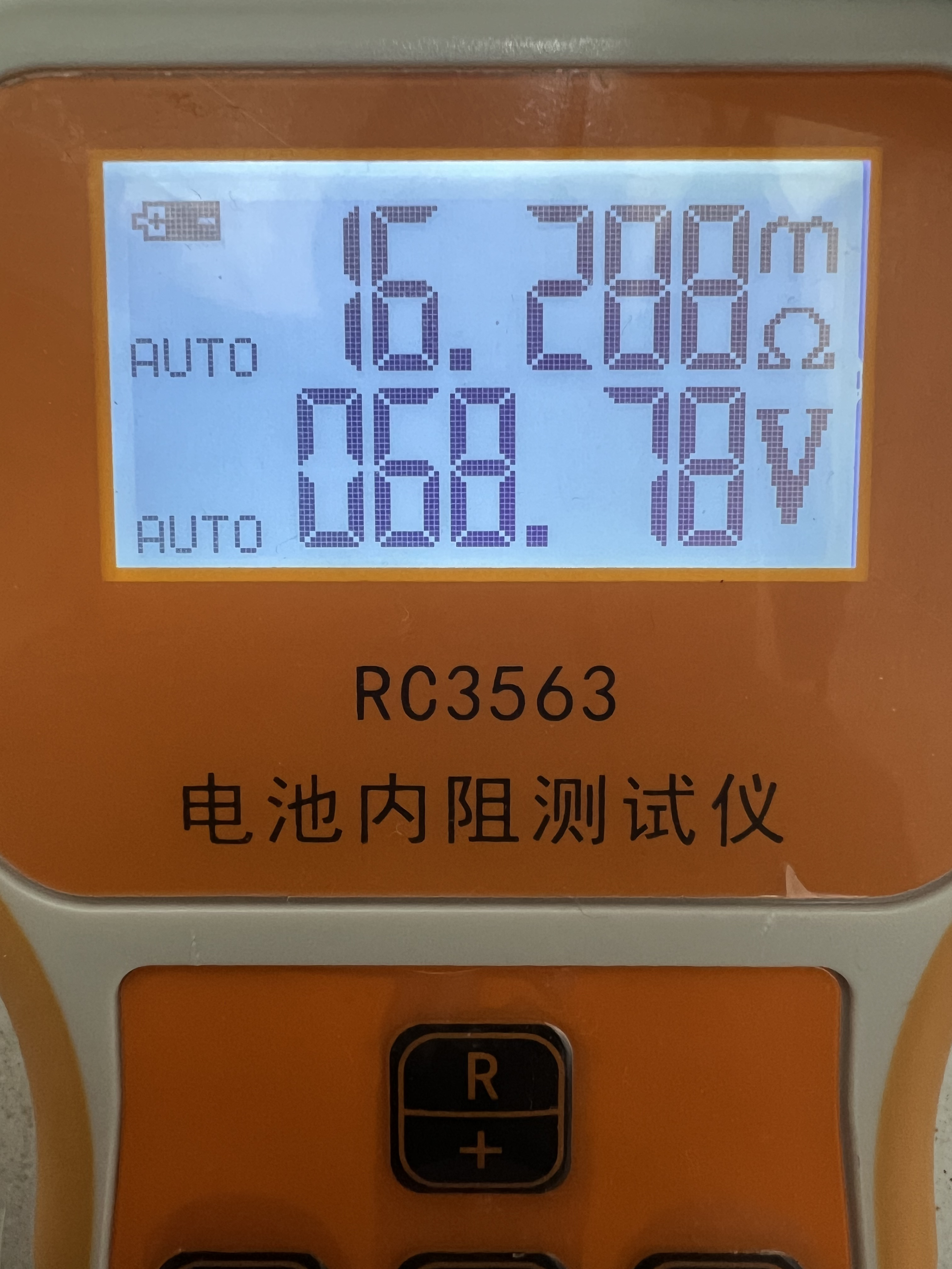

Re: Tiefentladenen Akku wiederbelebt
Nach der Formel von Error
16.288mOhm * 17 = 276,896 : 10 = 27,6896mOhm für den gesamten Akku.

- error

Nicht ganz. Du hast gefragt welcher Widerstand für den kompletten Akku normal wäre. Da ich aktuell keinen Vergleich habe, wäre die Möglichkeit den Widerstand aus dem Datenblatt für den verbauten Zelltyp zu nehmen und diesen mit 17 zu multiplizieren und durch 10 zu teilen. Das ist zwar wegen den Zellverbindern nicht unbedingt genau, aber es geht um die Größenordnung.
Wenn du den gemessenen Wert nimmst musst du halt rückwärts rechnen also mal 10 durch 17 was mit 9,58mOhm ein guter Wert ist. Von der Spannung her dürftest du deinen heilen Akku gemessen haben?
