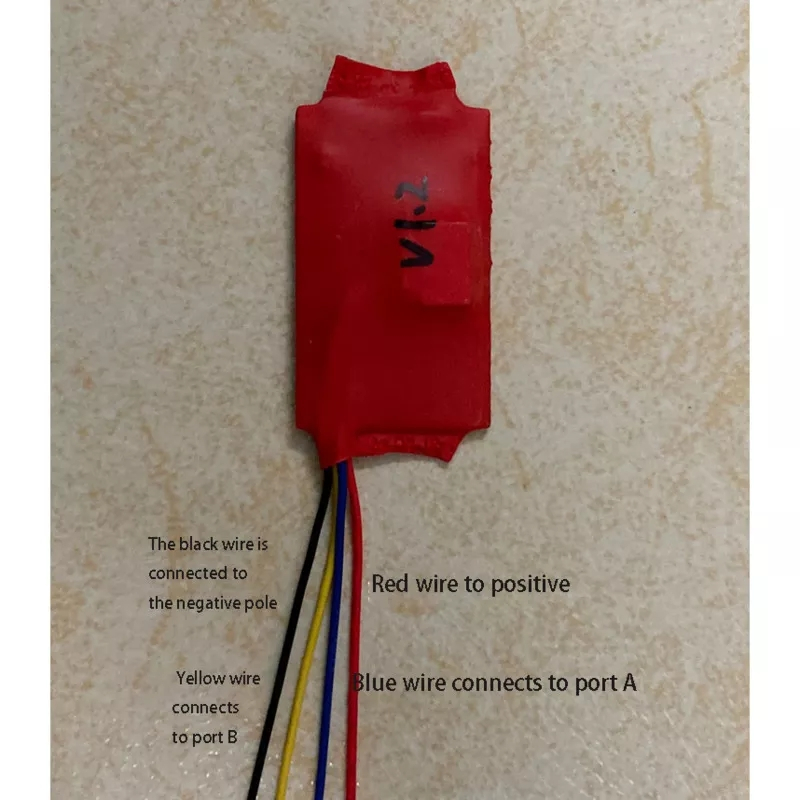

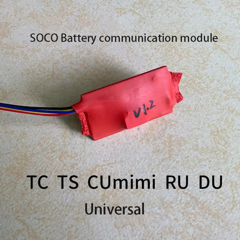

Hallo, habe mirbei ebay kleinanzeigen 2 gekauft.
Habe bei dem super soco das Problem wenn ich das Kabel komplett an schließe, d.h. auch die dünnen Datenkabel dann nimmt
Der ts kein Gas mehr. Display bleibt an und muss dann neu starten. Lasse ich die Datenkabel weg und nur plus und minus anklemme läuft er durch ,zeigt aber keine Volt und restkilometer an.
Die Akkus habe ich auch in meinem Atu e cruizer verbaut da geht zumindest die Balken anzeige für volt. Läuft aber ohne probleme durch.
Habe mir das mal bestellt für den ts 50 euronrn bei ali

Habe mir das mal bestellt für den ts 50 euronrn bei ali 960442566116690970.jpg-2567832701531874086 (1).jpg
Das scheint ein Bluetooth Modul für eine App zu sein. Das hilft jetzt aber auch nicht wirklich oder? Weil das Signal kann damit doch eigentlich nur abgegriffen aber nicht an den Controller weitergeleitet werden :?:
Wäre das Ding hier nicht die korrekte Lösung?
https://de.aliexpress.com/item/10050035 ... pt=glo2deu

Re: Akku Problematik, einen selbst bauen
Beitrag von Lobolatino »
Danke erst mal für den tip, das Problem mit dem Aku ist gelöst. Es lag an dem alten Controller. Vor einiger Zeit hatte ich einen super soco ts/tc controller bei ali bestellt. Eigentlich wollte ich ihn in meinem Atu E cruzer verwenden ging aber nicht. Den habe ich jetzt in meinem Ts und siehe da der Motor schaltet nicht mehr ab, super.
Bei 40 % Aku fäahrt er entdroddelt immer noch 68 km/h..Die akku rest anzeige ist zwar nicht stimmig, das stohrt mich aber nicht da das Akku auch noch eine Anzeige hat.vollgas ist der ts 50 Kilometer mit einem Rest von 20 %..
Gruß aus Köln
