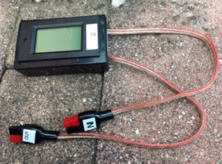

Dazu habe ich die Zuleitung vom Lader zum Ladestecker durchgetrennt und mit PowerPol Stecker versehen. Das Messgerät wird dazwischen geschleift.
Basis ist dieses Teil hier:
https://www.ebay.de/itm/6-5-100V-20A-LC ... 2749.l2649
Recht einfach zu Bauen mit einem Gehäuse und zwei Zuleitungen. Die Beschaltung ist fast Narrensicher.

Vielen Dank für den Link zum Messgerät!
Weißt du vielleicht, ob das Gerät auch in der Lage ist, die Ladung in Ah zu messen?
Die Energie ist ja leider von der (sich verändernden) Spannung abhängig, die Ladung würde aber eine von der Spannung unabhängige Aussage über den Gesundheitsstatus des Akkus liefern.
