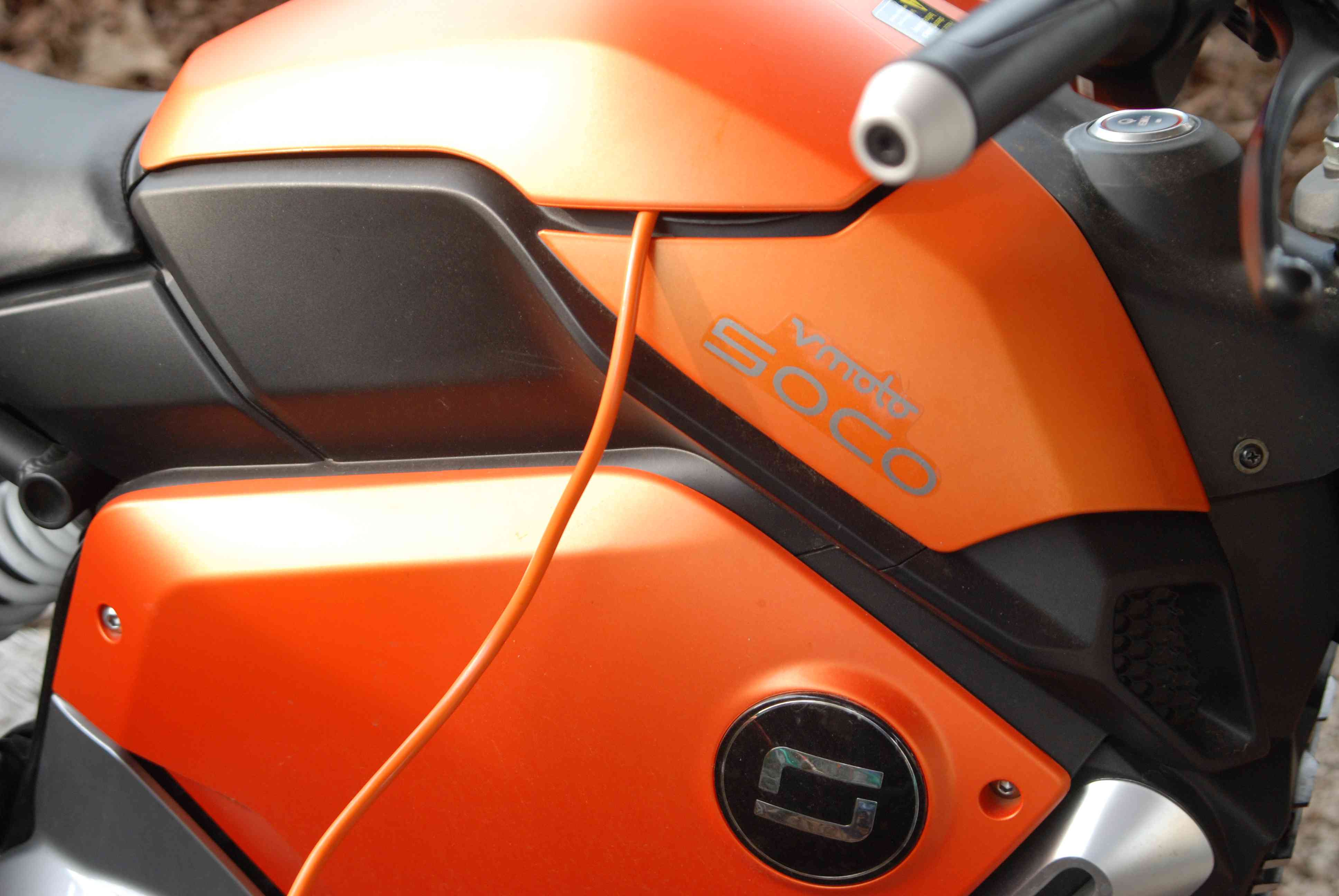

Hier noch ein Nachtrag zu meinem LG Einbau:
Es ist ein 5m Kabel ( https://www.amazon.de/gp/product/B01LYZ ... UTF8&psc=1 ). So kann ich auch unterwegs Aufladen, so ich eine Steckdose finde...

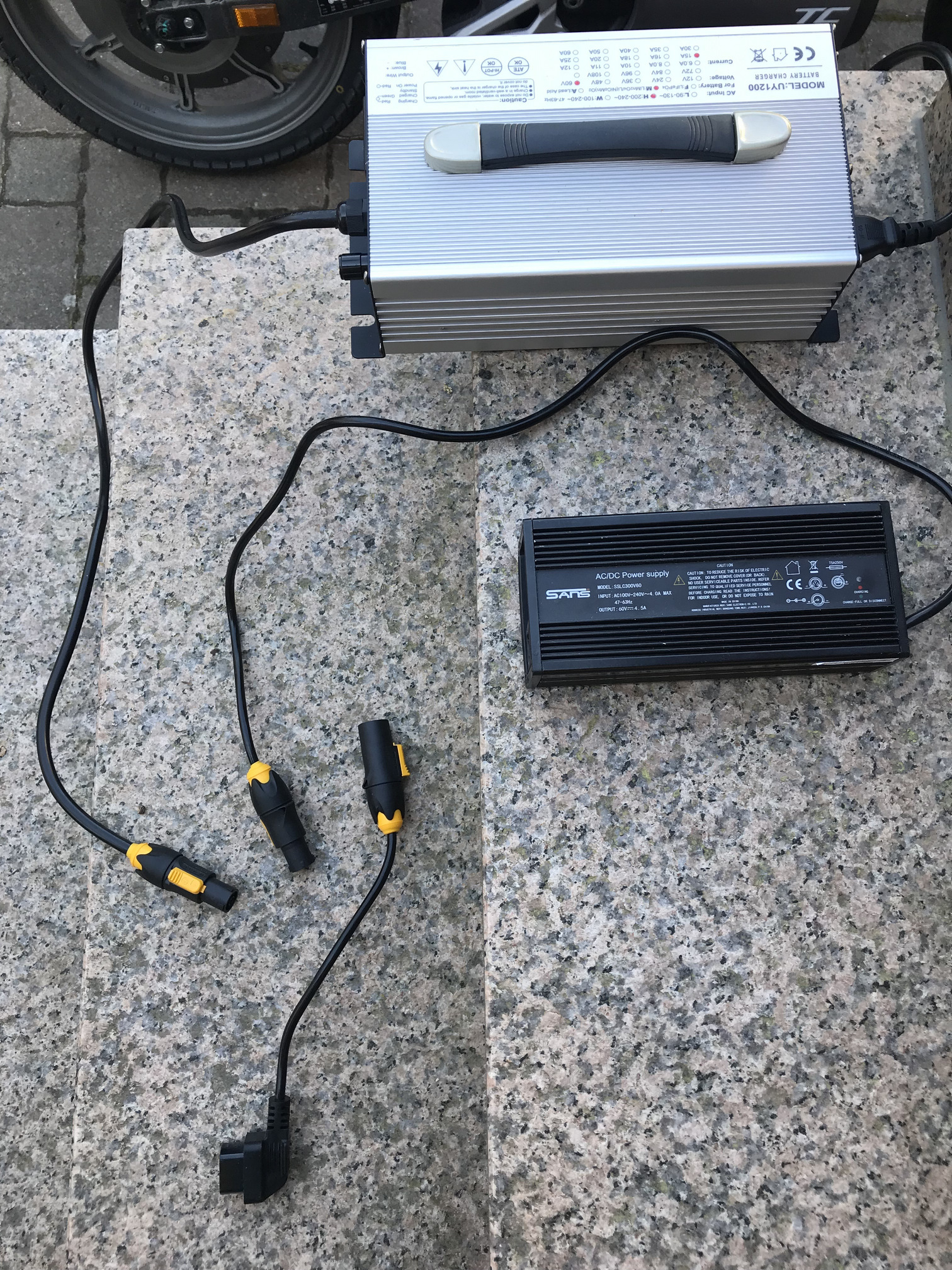

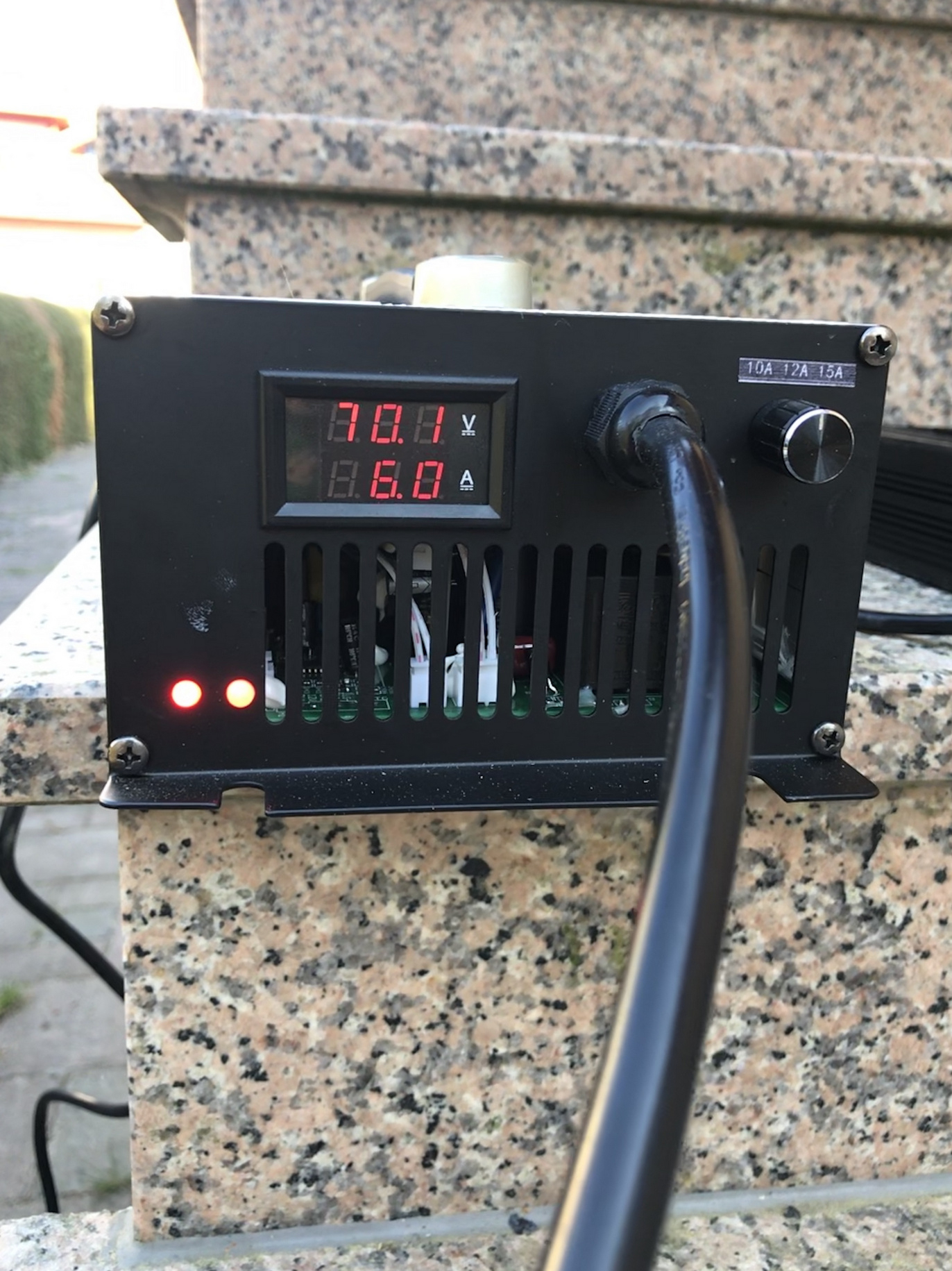

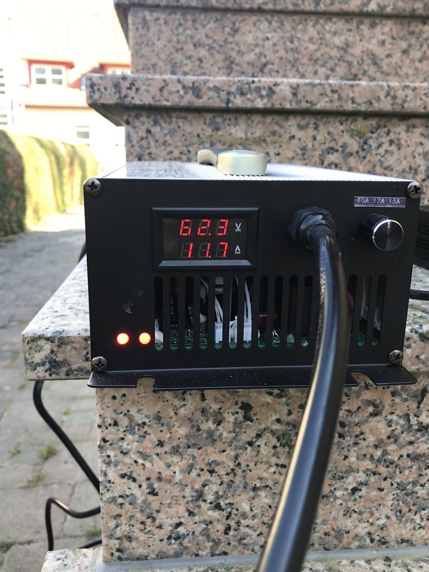

Ich haben nun mein Ladegerät auch China erhalten.
Als erstes habe ich den Stecker vom org. Ladegerät abgeschnitten und alles mit Kupplungen versehen (16A)
Ich habe 3 Stromstärken zur Auswahl, 10A, 12A und 15A. Bei 15A werden die Leitungen unter der Sitzbank mir persönlich zu warm. 12A hingegen finde ich vertretbar.
Das Ladegerät habe ich mir konfigurieren lassen mit 70,1 V Ladeschlussspannung (wie das org. auch hat) und den drei Stromstärken. Invest lag bei 200€ plus 40€ Zoll.
