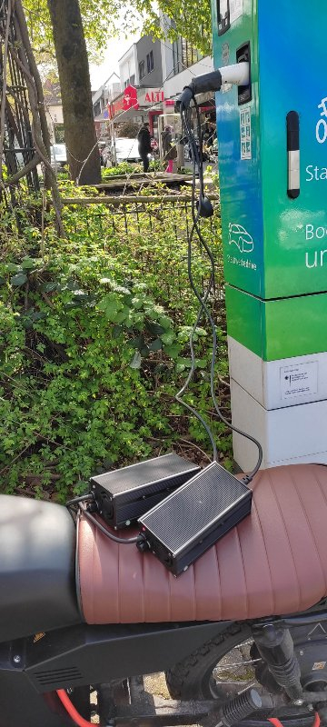

Heute noch einmal in Ruhe meinen Ladeadapter getestet. Ohne in Motorradkleidung in der Sonne zu stehen
FUNKTIONIERT! Ich habe an der Elektronik nichts geändert, da das Durchmessen ja die gewünschten Werte geliefert hat. ich gehe davon aus, dass es an einer intern fehlenden Verschraubung gelegen hat und sich die Ladepins (bzw vermutlich der kurze cp-Pin) nach hinten geschoben haben können. Alternativ war ich beim Test zu hektisch oder die Säulen waren zickig. Ich kann mich auch nicht erinnern, dass die u.g. Säule gestern geklickt und geblinkt hat.
Jetzt bin ich zu Fuß zu einer Ladesäule und habe nur das Ladegerät ohne Akku angesteckt.
1. Ladesäule mit App aktivert - Ladesäule blinkt auf
2. typ2-Stecker rein, dabei CP Hauptschalter bereits geschlossen: Es klickt und Blinken erlischt
3. Ladeschalter eingeschaltet. Es klickt erneut und die grüne LED meines Ladegerätes erleuchtet
4. CP Hauptschalter geöffnet: "Laden" wird abgebrochen. Schalter wird freigegeben.
Also voller Erfolg. Die Technik ist also doch genau so simpel wie ich es mir gedacht habe. Die Evalbo-Platine ist etwas schicker, insbesondere Diebstahlsicherer. Letzteres könnte ich aber problemlos nachrüsten.
Der Preis für das fertige Produkt ist vermutlich so hoch, da es noch kein Massenprodukt aus China ist.
