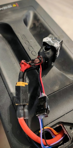

Der Ausbau der Buchse war bei mir wirklich nervenraubend, aber was ich dahinter entdeckt habe ist noch schlimmer gewesen.
Sowas darf eigentlich nicht passieren und ist sicherheitstechnisch bedenklich.
Hier auch ein Video: https://gfycat.com/confusedscratchydipper
Welches der beiden würdet ihr für die Verlängerung/Y-Peitsche empfehlen?
