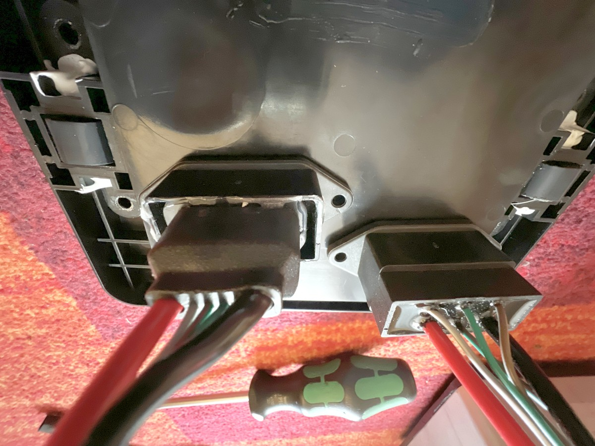

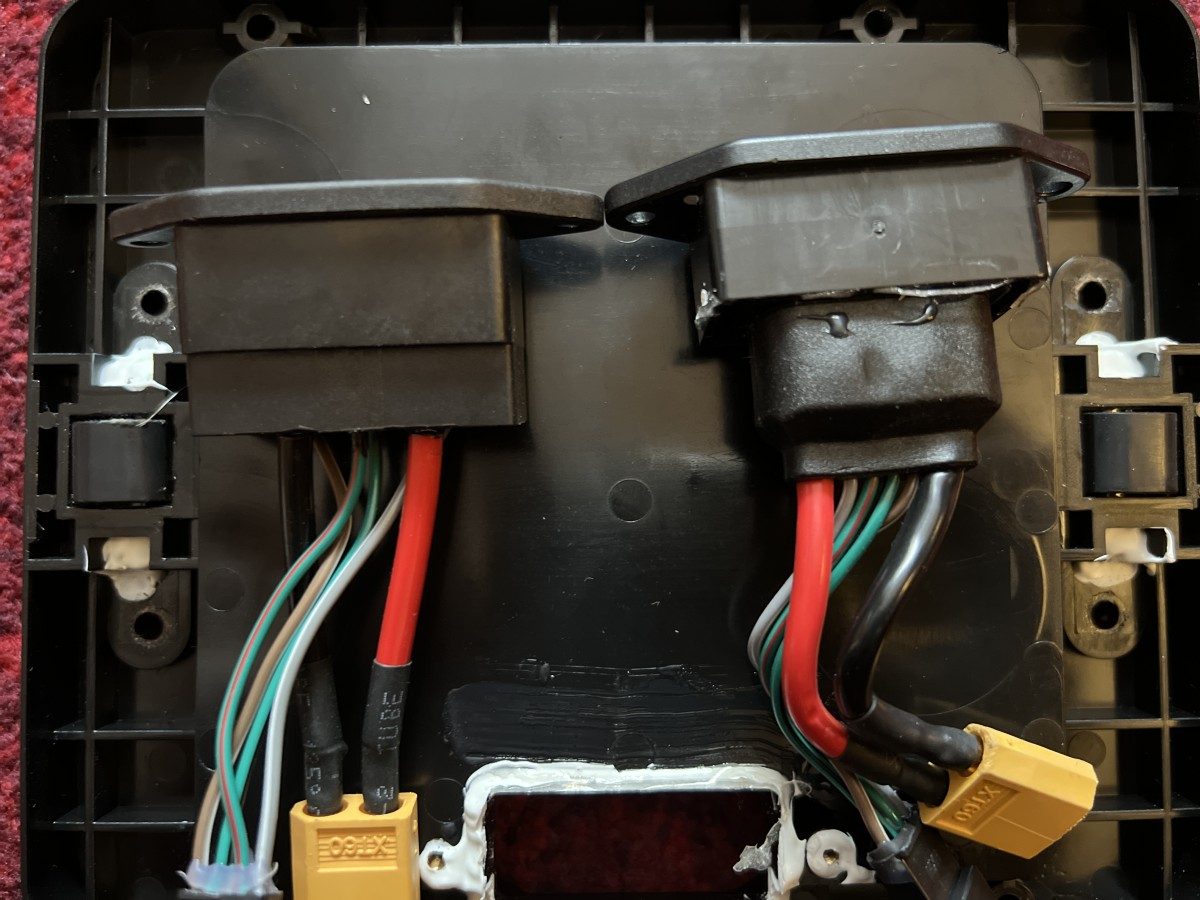

Hab die neuen Buchsen schon drin. Sie sind anders, aber die Stecker sitzen nicht so stramm, wie bei den alten im Neuzustand.
Mal sehen. Auf der Innenseite besteht jetzt weniger Gefahr, dass die Leitungen zusammenbacken und es deswegen zu Kurschlüssen kommen kann.
Sie sind massiver gebaut und auch fühlbar schwerer.

Die neuen Buchsen sind wie erwartet ok....erstmal.
Sie gehen nicht so stramm, wie die Vorgänger im Neuzustand.
Temperaturmäßig sind sie im Neuzustand halt auch total unauffällig, so wie es bei den anderen auch war.
Wie lange das so bleibt, muss sich zeigen.
Wäre ja wünschenswert, wenn sie mal länger als 3500km hielten :|

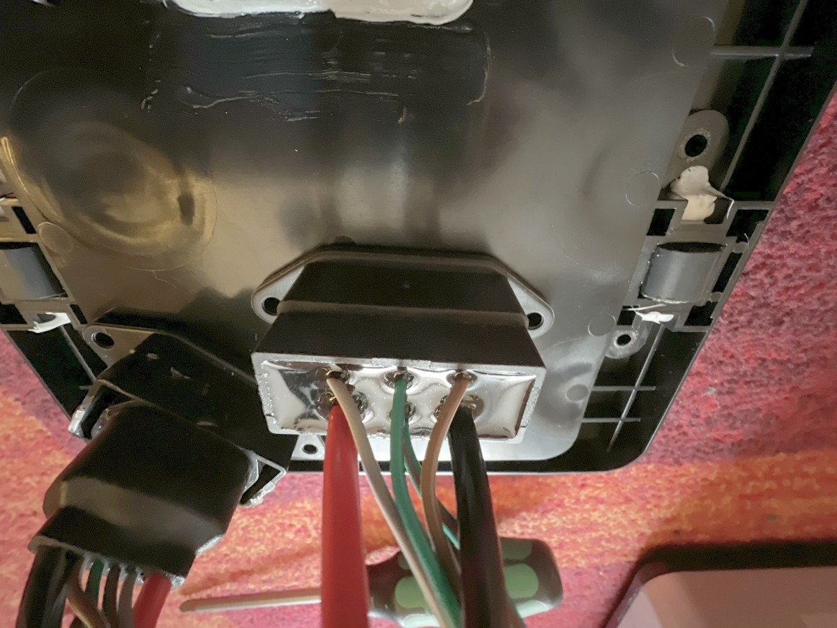

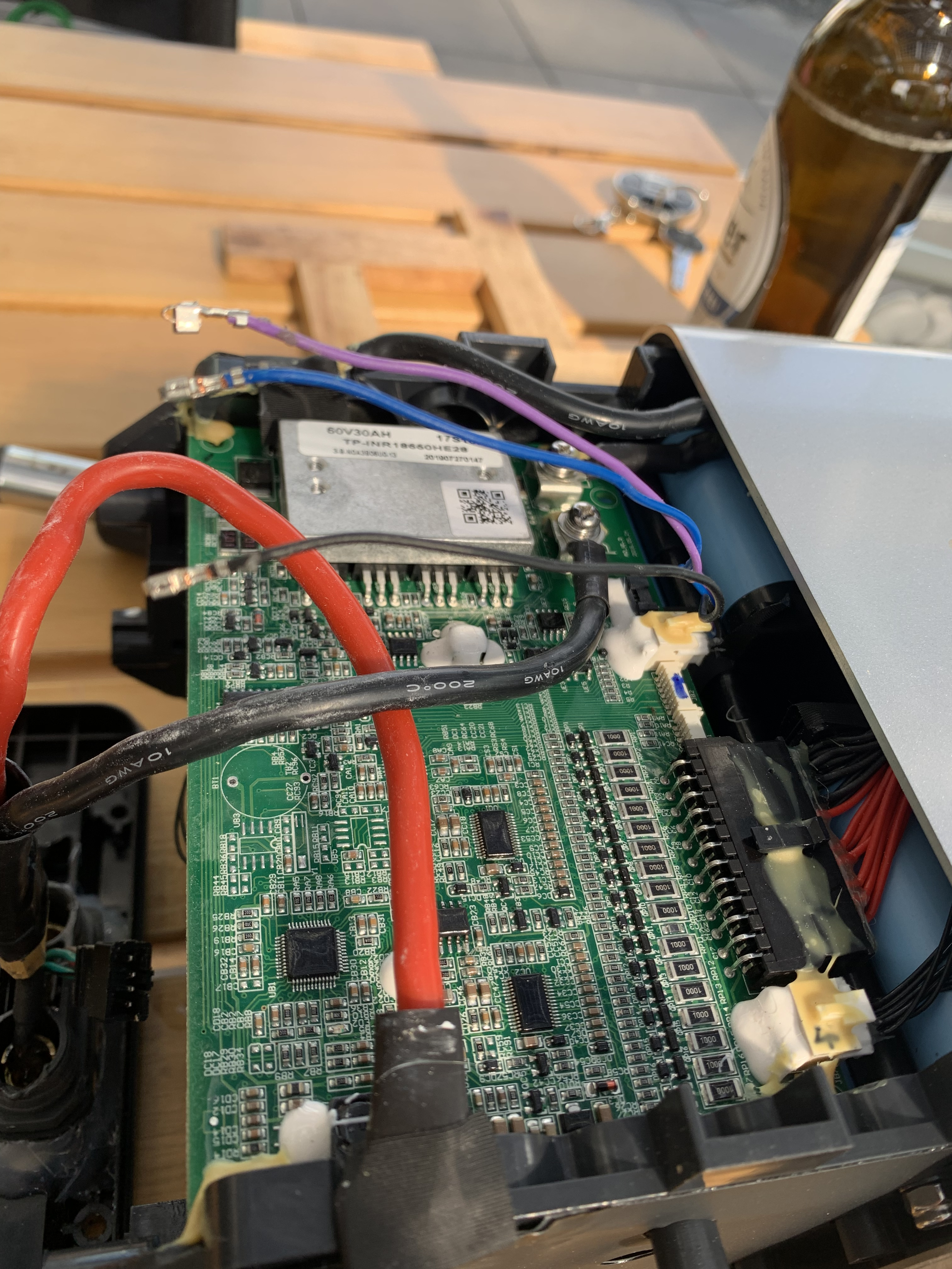

Ich bräuchte mal die Steckerbelegung bzw. die Farben die am BMS abgeben und an den Stecker gehen. Will da nix falsch zusammen klemmen. Nicht das noch was kaputt geht. Ich habe nur 3 Farben die Am BMS abgehen aber 4 Kabel am Stecker 🤷..
kann mir da wer helfen?
psycain89
Beiträge: 100
Registriert: Fr 9. Jul 2021, 10:44
Roller: Super Soco TC Bj 2019
PLZ: 14612
Wohnort: Falkensee
Tätigkeit: Werkstudent Druckerei, Imker
Re: Stecker zum Akku im Inneren wie festgeklebt, läßt sich nicht mehr herausziehen
Beitrag von psycain89 »
2fast4you78 hat geschrieben:
Do 12. Mai 2022, 16:55
Schwarz geht an Grün-Rot
Blau an Grün-Schwarz
Lila an Braun-Weiß

Danke!
Dann hoffe ich mal das es läuft

Gibt es hier einen Konsens, welches Upgrade (Y-kabel neben den Hauptschalter, runde/eckige Stecker) hier am sinnvollsten ist?
Würde gerne noch mal mindestens 7000km fahren ohne viele Bedenken.
psycain89
Beiträge: 100
PLZ: 14612
Wohnort: Falkensee
EvolutionVII hat geschrieben:
Di 24. Mai 2022, 10:43
Ich kann dir nur zu einem alternativen Stecker mit größerem Durchschnitt raten. Wenn du keine Ahnung davon hast, lass dir das von einem Elektriker basteln an Akku und Ladegerät. Am Ladegerät mit Abzweigung, dass du auch noch am Roller laden kannst.
