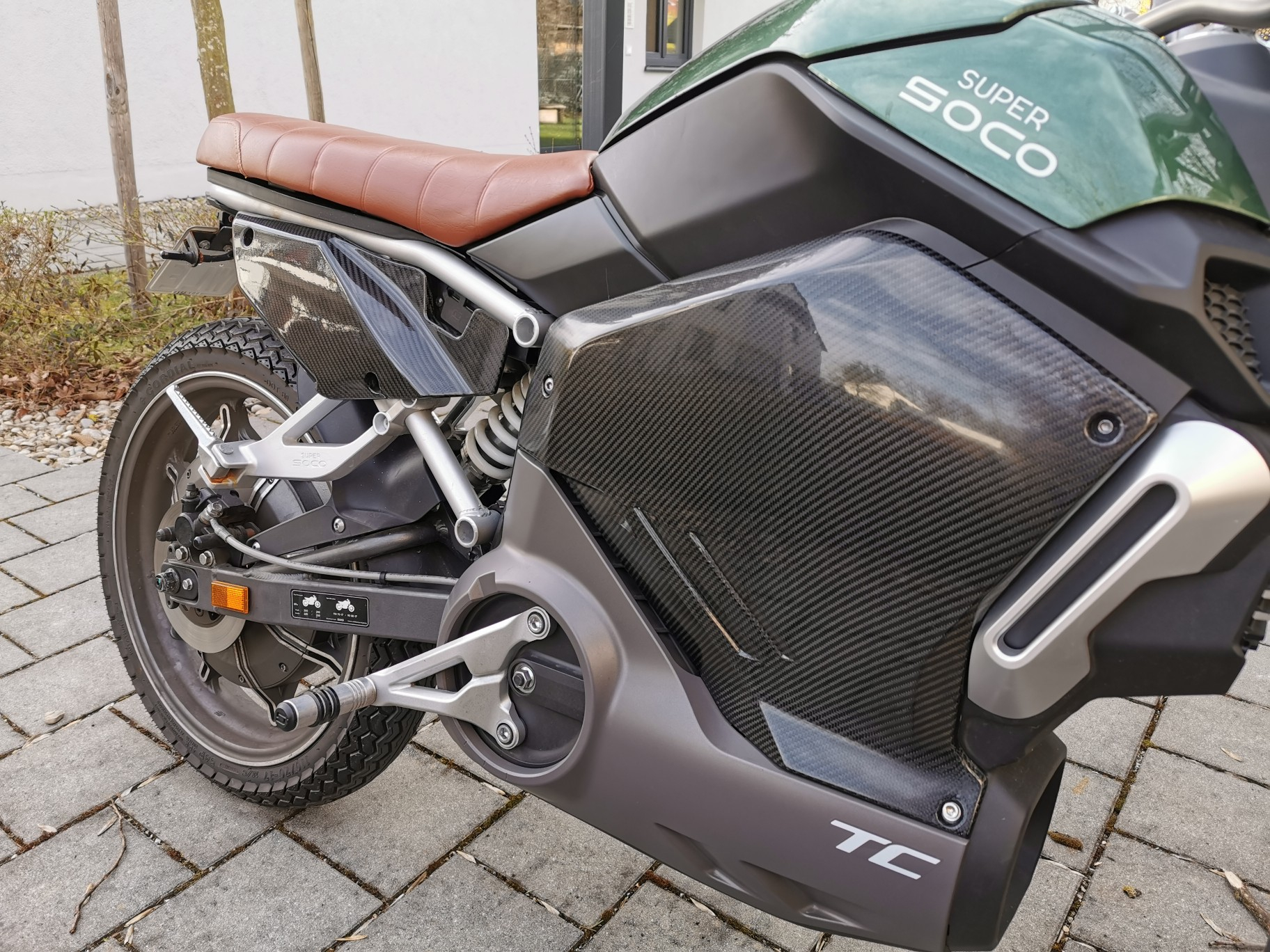

So leute,
Nach langem Warten hab ich endlich die seitlichen Abdeckungen fertig.

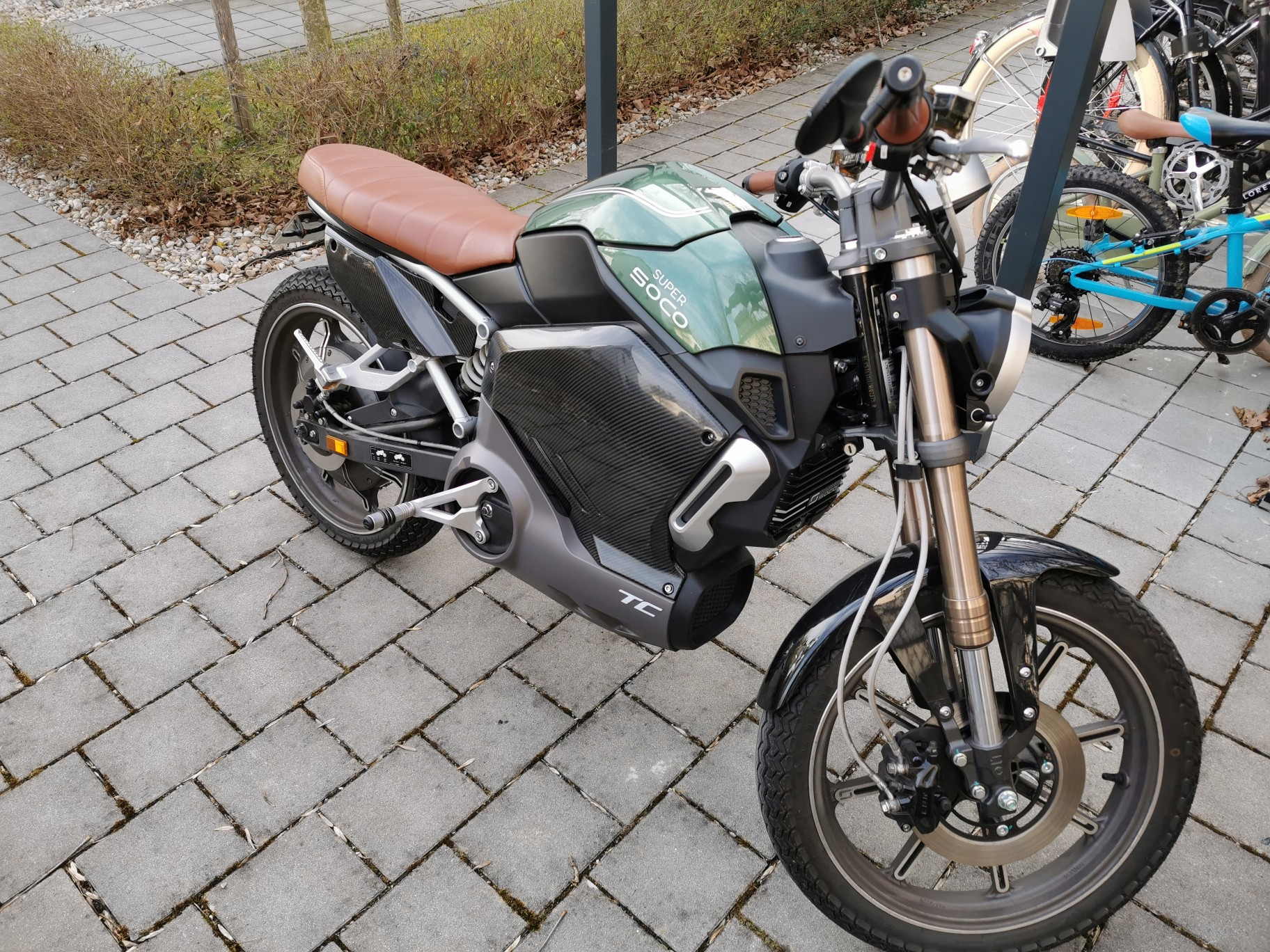

Re: Super Soco TC Umbau
mein aktueller Umbau. Nächste Woche wird noch der Hilsrahmen schwarz lackiert
Außerdem fahre ich aktuell mit dem "dual controller setup", also nem zusätzlichem Kelly controller, welcher mir rekuperieren und einstellen der Leistung ermöglicht

DAS finde ich mal scharf
- Beiträge: 6502
Es wird nur der Kelly arbeiten.
Auf Facebook las es sich so, dass der originale Controller den Tacho mit Daten versorgt. Also Ladestandanzeige usw....
Auf jeden Fall ne interessante Sache
Wie bereits von den anderen erwähnt: die Motor-Phasen sind nur am Kelly-controller befestigt. Der originale ECU ist für Alarmanlage/Drehzahlsignal usw. verantwortlich.
Sollte ich es schaffen, den originalen Controller zu parametrieren, kann der Kelly wieder raus..läuft eh nur mit 13% oder 27% (je nach Akku)

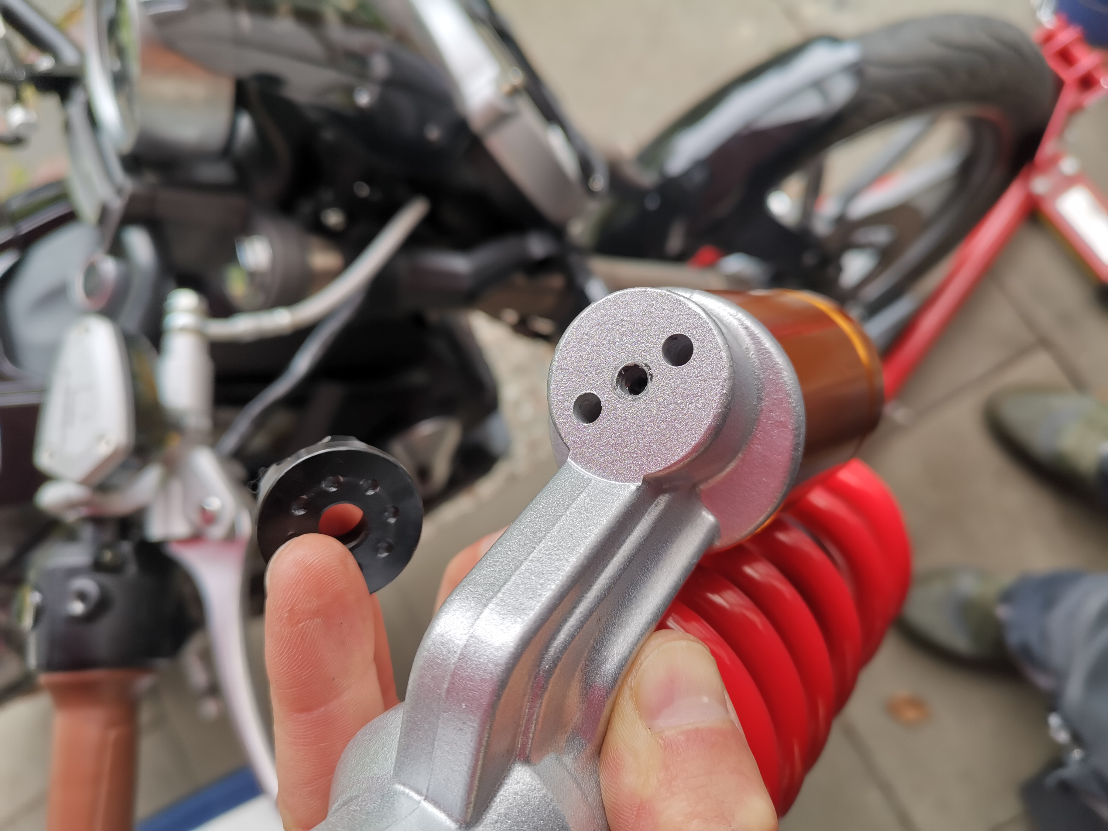

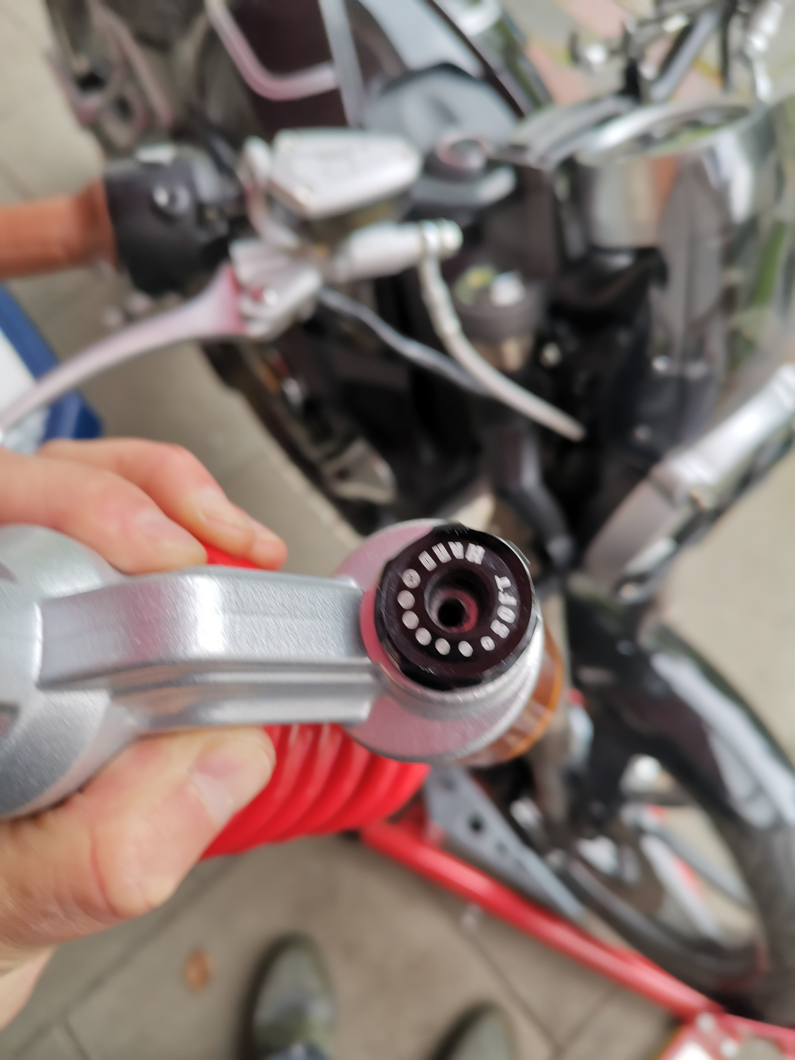

Hab mich grad an meinen Stoßdämpfer Umbau gemacht - eingebaut und total der Pogo stick. Naja egal kann man ja einstellen, gedreht wie ein Weltmeister und taaadaaa die Schraube ist nur fake!
Keine mechanische Ansteuerung, nur ein Rad mit Feder / Kugeln zum klicken.
Da haben die Chinesen mich aber verarscht...
Hat einer von euch einen Dämpfer mit tatsächlich verstellbarer Zug oder Druckstufe?
