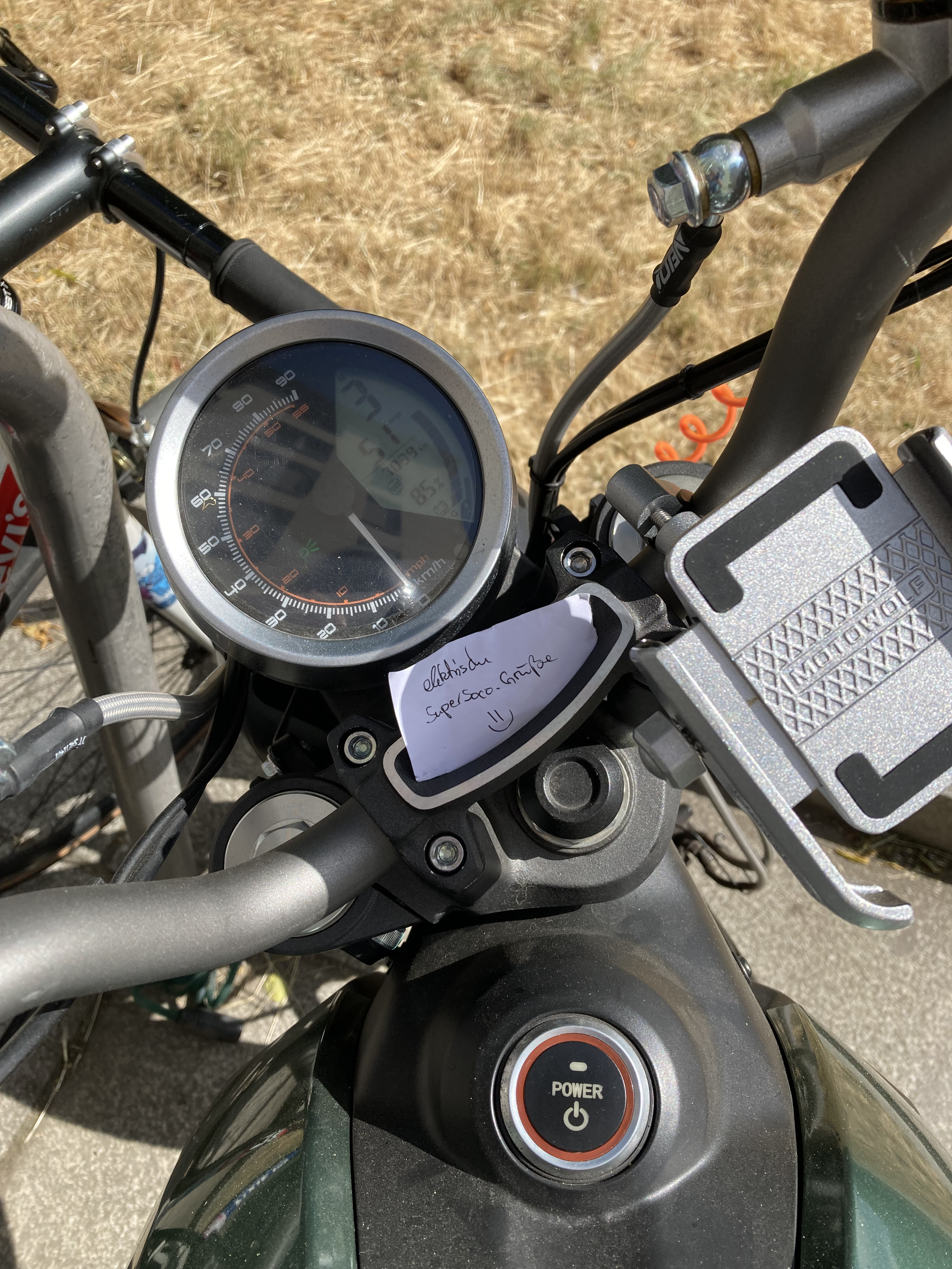

Aber: ICH FAHRE WIEDER! 🛵
Ich hatte gleich an einer der ersten Fahrten in Dresden einen netten Gruß eines Kollegen! Unbekannterweise vielen Dank und herzliche elektrische Grüße zurück und an alle!
