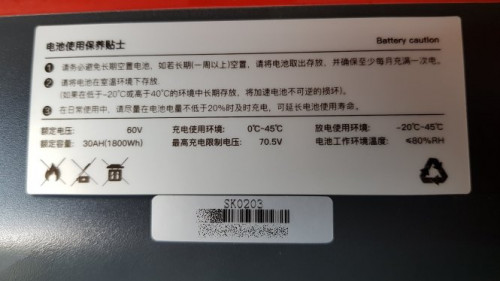

Ergänzend: den hier vorgestellten Ersatzlader kann man ja detailliert spannungstechnisch vor dem Bestellen anpassen.
Langsam beschleicht mich das Gefühl, dass bei dem originalen Soco-Lader auch speziell adaptierte Geräte zum Einsatz kommen - es steht zwar 71,4V drauf, aber es kommt absichtlich weniger raus, und das aus gutem Grund: Das ist das Typschild eines CUX-Akkus.
Für alle die wie ich des Chinesischen nicht mächtig sind, aber im Gegensatz zu mir die Segnungen der Google-Übersetzer-App noch nicht entdeckt haben, ein paar wichtige Infos:
(1) Vermeiden Sie einen längerfristig leeren Akku. Wenn der Akku längere Zeit (länger als eine Woche) leer ist, nehmen Sie ihn heraus und stellen Sie sicher, dass er mindestens einmal im Monat vollständig aufgeladen ist.
(2) Lagern Sie den Akku bei Raumtemperatur (wenn er länger als -20 ° C oder über 40 ° C gelagert wird, beschleunigt dies die irreversible Beschädigung des Akkus)
(3) Versuchen Sie im täglichen Gebrauch, den Akku aufzuladen, wenn die Akkuleistung mindestens 20% beträgt. Dies kann die Lebensdauer des Akkus verlängern.
Spannung: 60V
Nennkapazität: 30Ah (1800Wh)
Ladeumgebung: 0°-45°C
Maximale Ladegrenzspannung: 70,5V <---- (!)
"Entladung verwenden Umwelt": -20°-45°C (aua, ich denke, der erlaubte Nutzungstemperaturbereich)
Temperatur der Batterie-Arbeitsumgebung: <= 80%RH (auch nicht besser - gemeint ist wohl Luftfeuchtigkeit).
Nebenbemerkung: Soco in der prallen Sonne dürfte die 45 Grad knacken.
Und fahren bei Nebel ist verboten.

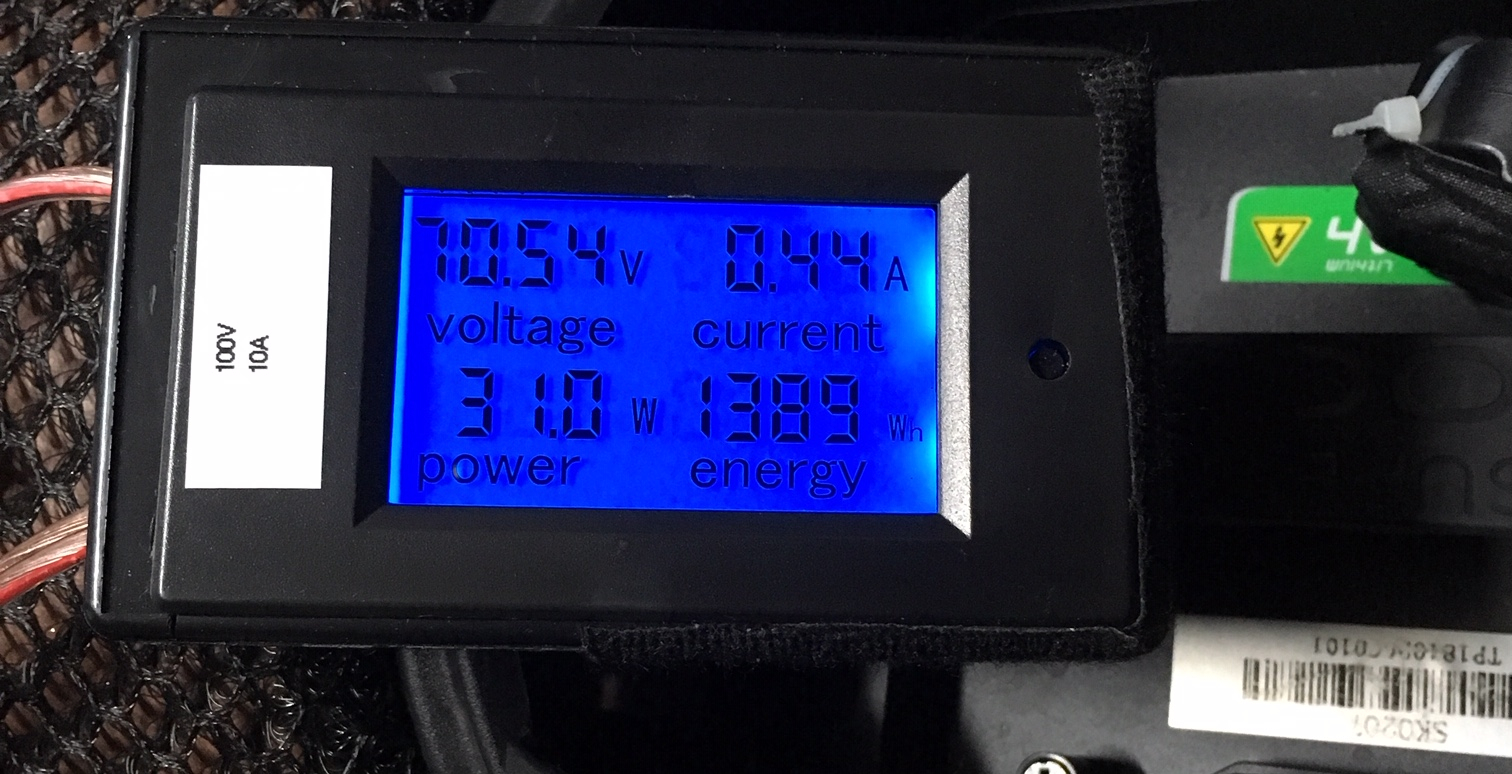

Hier die Werte des original TC Ladegeräts kurz vor Ladenschluss..
