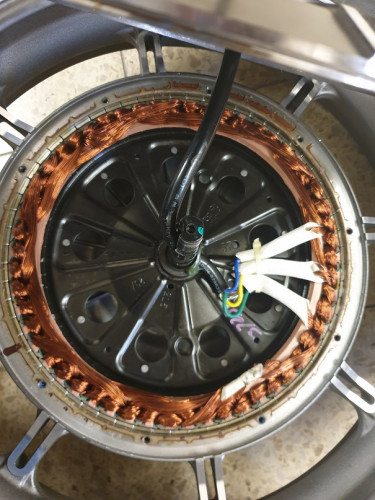

Re: Motor Super Soco TC Polzahl?
2x 27 Spulen,
2x 30 Permanentmagnete
Danke für das Bild. Sehe ich da 3 Andern in dem "dünnen" Kabel?
Dachte immer bei der Stromstärke würde man einem größeren Querschnitt nutzen.
Das Rad muss man aber zum Reifenwechsel nicht so demontieren
