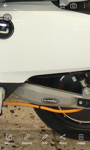

Optisch zumindest suboptimal, das Orange... warscheinlich das man sofort erkennen kann wie man mit einem Seitenschneider das Fahrzeug stilllegen kann

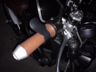

Hello World,
zweiter Fahrbericht meiner SuperSoco TC 04/2019.
"Gas" ist beim Anfahren immer noch nicht fein dosierbar. Der Motoreinsatz kommt überraschend. Gefühlt hat der Gasgriff 1/3 Leerlauf vor "Gasannahme".
Zur besseren Dosierung habe ich den "Tempomat" meines Motorrades am Griff verbaut.
Wer damit noch nicht gefahren ist, für den ist es ungewohnt und erfordert etwas Übung.
Ergebniss: Anfahren nicht unbedingt besser, aber die Rekuperation ist besser dosierbar. Schon mal ein Fortschritt.
- Dateianhänge
- Kriff.JPG (45.63 KiB) 654 mal betrachtet
Grüsse VL
- Beiträge: 19308
Re: Super Soco 2019
Vorsicht, der "Tempomat" ist nur auf abgesperrtem Privatgelände einzusetzen
(z.B. beim E-Motorrad-24h-Langstreckenrekord auf dem Lausitzring letztes Jahr mit zwei Zero S Motorrädern)
