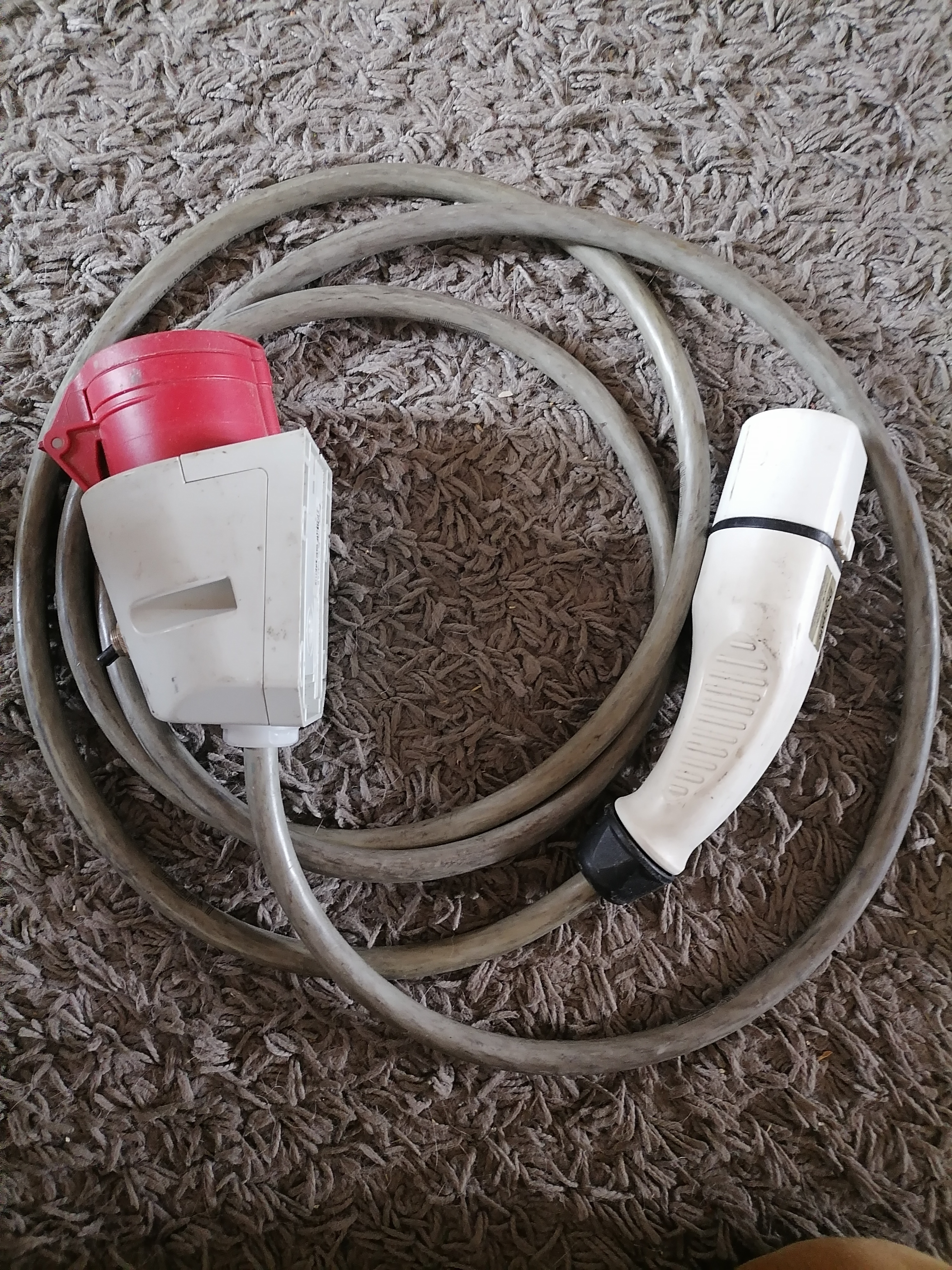

Ich bin jetzt erst dazu gekommen, meinen Ladestecker zu testen. Leider erfolglos
1. Ladestation: Außer Betrieb
2. Ladestation: Voll belegt (vermutlich wg kostenlosem Parken....)
1. & 2. hätte ich aber zuvor in der App sehen können.
3&4. Ladestation: "Ladestecker eingesteckt" wurde erkannt. "Trennen" konnte ich entweder mittels App oder mittels Schalter. ABER: Strom wurde nicht frei gegeben. D.h. bei Umlegen des 2. Schalters für "charge ready" tat sich nichts.
Ich musste beim Einstecken den "Trennschalter" auch bereits eingeschaltet haben, sonst wurde das Einstecken (auch bei späterem Umschalten) nicht erkannt. Somit ist zumindest bis dahin offensichtlich die Belegung ok.
Warum "charge ready" nicht erkannt wurde, ist mir (noch) ein Rätsel.
Vor dem Umlegen des "Chargeschalters" messe ich hinter der Diode die an CP sitzt 2,719 kOhm, Lege ich den Chargeschalter um, messe ich 877 Ohm. Nachdem was ich gelesen habe, sollte das so o.k. sein.
Ideen herzlich willkommen

Ja. Ich habe die Säulen mittels ENBW-App aktivieren können. Eine Säule hatte zum Glück auch ein richtiges Display, so dass ich sehen konnte, dass der Stecker als solches erkannt wurde, wenn ich den "Hauptschalter" schon beim Einstecken an hatte.
Bei den anderen Säulen konnte ich nichts erkennen. Mit dem Hauptschalter (trennt komplett CP von NE) konnte ich auch laut Rückmeldung der App den Ladevorgang abbrechen. (Geladen wurde allerdings zuvor nicht, die LED des Ladegerätes leuchtete nicht)
Ich hatte aber auch wenig Geduld. Ich habe in einem anderen Forum gelesen, dass man manchmal 1 Minute warten muss, bis der Ladevorgang tatsächlich startet. Meine Erwartung war eher, dass es wie bei einem Lichtschalter funktioniert
Vorhin nochmals den Stecker zerlegt: Widerstände wie beschriebe. Mit Diode laut bulligem Multimeter einen Widerstand im MOhm-Bereich (was wohl eher an der Messmethode liegt). Spannungsabfall über die Diode 0,6V.
Der Gegenhalter vom Stecker war innen nicht verschraubt. Es ist nicht auszuschließen, dass die Kontakte sich beim Einstecken nach hinten verschoben haben könnten. Ich werde bei Gelegenheit noch einen Test starten. Dann mit mehr Geduld.

Musste erstmal wieder reinkommen. Mein Kabel habe ich vor 10 Jahren gebaut, als der T2 Stecker noch 120€ kostete
Dann mal auf Anfang.
Hast du einen Wiederstand auf PP, der dauerhaft angeschlossen ist?Der gibt die Belastbarkeit des Kabels an. Für die Soco 1k5 für 13A. Die alten Säulen waren da unempfindlich und haben sich keine Sorgen um dein Kabel gemacht. Inzwischen ist keine Angabe ein ungültiger Wert. Es gibt immer noch Anleitungen von früher im Netz, wo der fehlt.
Dann muss der 2k7 an CP dauerhaft auf PE liegen. Der sagt ja nur, dass das Kabel da ist. Nur der 1k3 wird geschaltet. So sieht das bei mir von außen aus. War damals für Autos. Durfte groß und schwer sein. Drei Phasen, 22kW. Ich hatte aber "nur" für 10kW Ladetechnik.
greifswald
- Beiträge: 398
- Registriert: So 30. Jan 2022, 10:17
- Roller: Eigenbaupedelec ;-) und Black Tea Bonfire X
- PLZ: 451
- Wohnort: Ruhrpott
Re: INFO .....TC Max unterwegs landen....INFO
Danke. Ja der PP-Widerstand würde gleich mit dem Stecker geliefert. Allerdings 220 Ohm, was aber auch in der Norm ist.
2,7kOhm dauerhaft habe ich auch gemerkt. Die Gesprächige Säule hat das auch schön angezeigt. Späteres Zuschalten hat sie nicht akzeptiert.
Schaltbar habe ich den nur, um zur Not manuell trennen zu können.
1,3k Ohm habe ich schaltbar parallel zum 2,7k Ohm.
In der Theorie sollte es dann ja passen. Danke dir deine Hilfe.
Ich muss das die Tage noch Mal in aller Ruhe versuchen.
Weiter lange dauert es bei dir, bis das Laden beginnt, wenn du den Schalter umgelegt hast?
