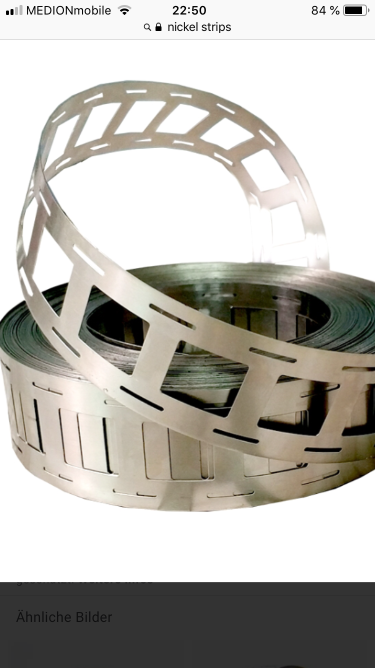

Ich habe die letzten Tage versucht 99,9%ge Nickel Strips zu bestellen, ich habe aber das Gefühl, dass ALLE nur die Stahl/Hilumin Versionen anbieten!
Hat jemand einen Tip oder Link wo ich wirklich reine Nickel Strips bekomme?
Alternativ: Sollte ich die nicht bekommen, ist es vertretbar Hiliumband zu nutzen?
Initial tendiere ich dazu in allen Bereichen die möglichst beste und vor allem Sinnvollste Qualität zu nutzen (Langlebigkeit, Verarbeitung etc.).
- Tommmi
- Beiträge: 686
- PLZ: 27721
Re: Super Soco Akku selber bauen...
Nehm einfach vernickeltes, das ist nicht tragisch.

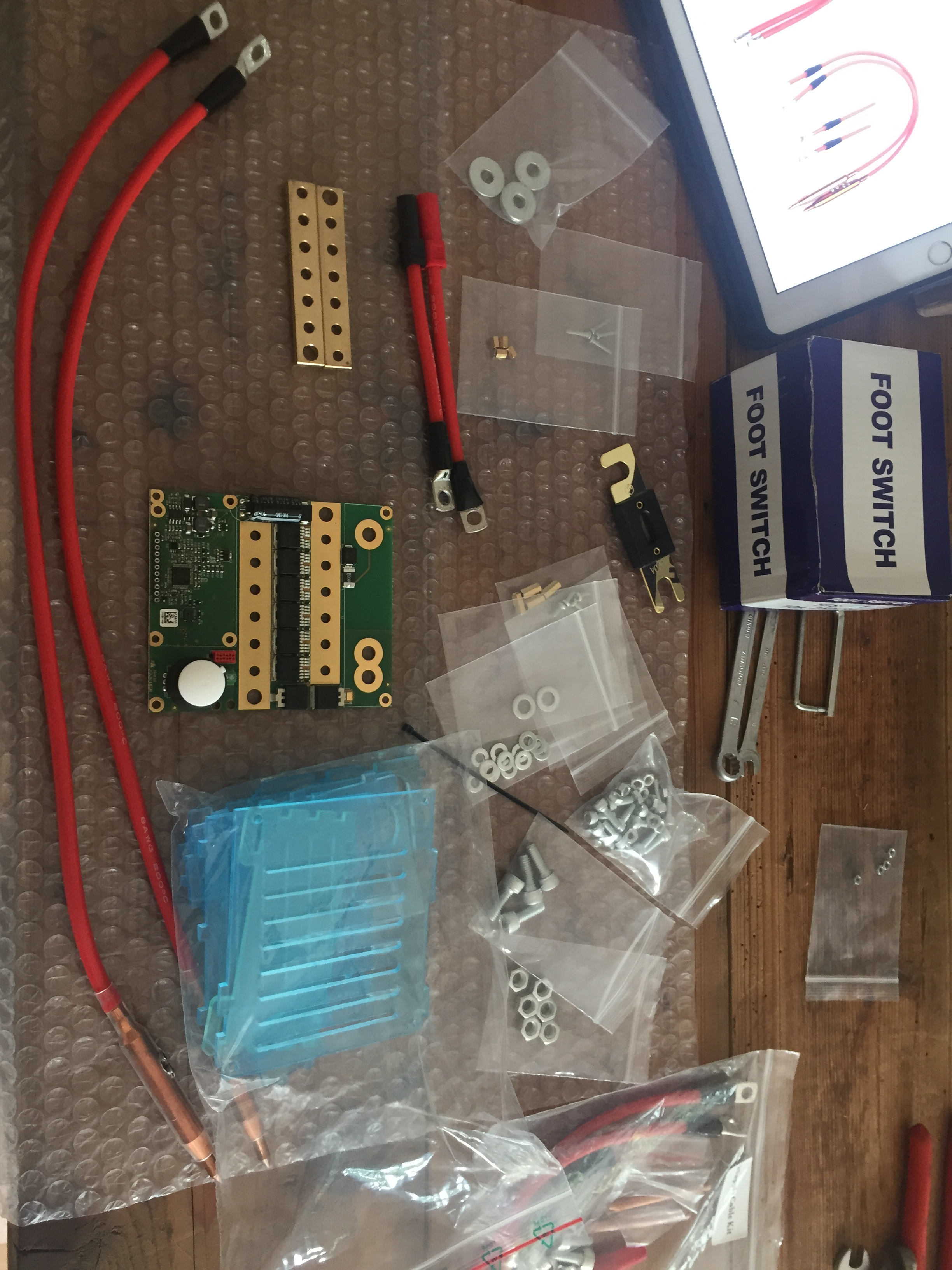

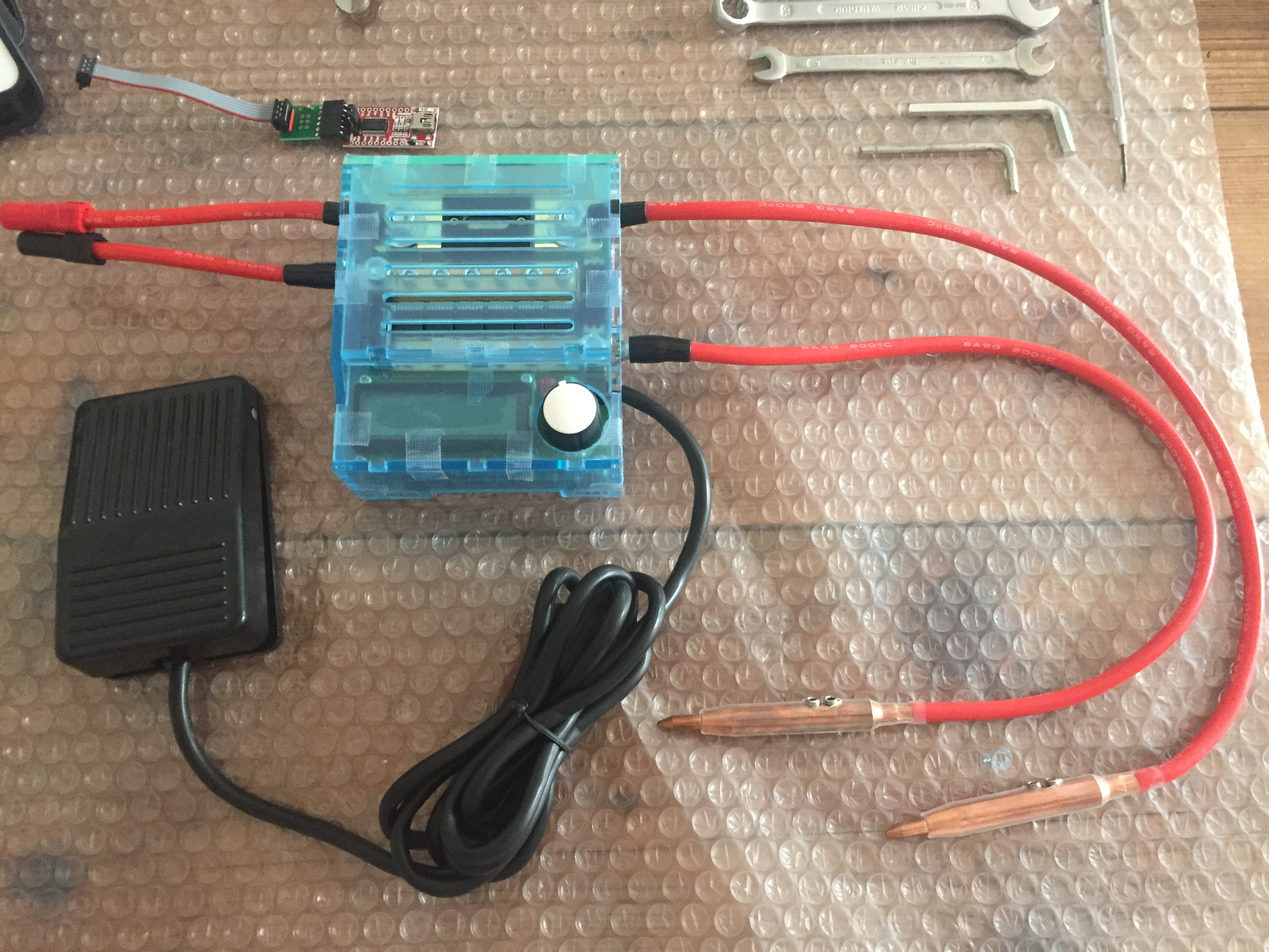

So, heute ist der Keenlab Stuff angekommen.
War jetzt ne entspannte halbe Stunde Gewerkel!
Warte nun noch auf den passenden Kleber für das Gehäuse, momentan hält’s über Klebeband, so konnte ich testen, ob alles passt.
Qualität macht mir einen guten Eindruck, der Praxistest kommt noch, aber ich bin eh nicht vom Fach! Nur kann ich schon mal sagen, dass der Sunnko nicht so wertig gewirkt hat, obwohl das nur die äußere Erscheinung war.
Ich kläre gerade mit Keenlab, ob es ein Netzteil gibt, weil wohl alle mit Akkus als Stromversorgung arbeiten.
Ich habe zwar eine 12V Autobatterie in der Garage, aber mir würde die Netzteil-Version besser gefallen.
Bin auf die Antworten gespannt. Sollte Bedarf bestehen, stelle ich meine Fragen und Keenlabs (Frank‘s) Antworten ein.

Ich hab das Band in China bestellt. Selbst da schon nicht günstig.
Punktschweißgerät hast jetzt das beste
Viele nehmen auch Lipo fürs schweißen.
Ein Netzteil wird Dir wohl leider nicht die genügende Power bringen.

Hab noch eine Exide 100Ah Autobatterie hier rum stehen, ich werde die nehmen...musste jetzt noch Polklemmen und Kabel bestellen ...Danke Dir!
