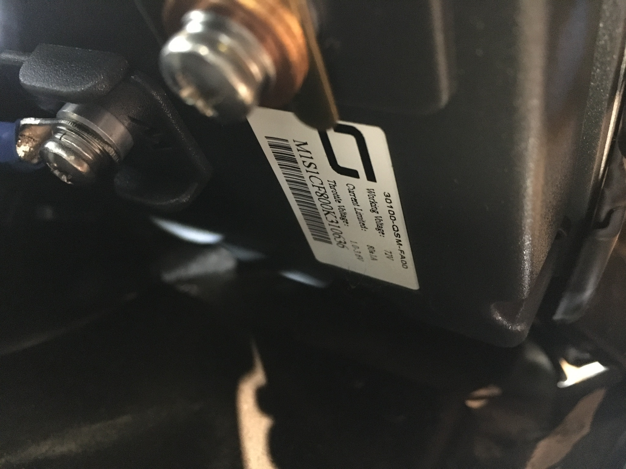

- olliwetty
- Beiträge: 369
- PLZ: 38162
- Wohnort: Landkreis WF
Re: Leistungs-tuning an der SuperSoco TC Max ein leichtes?!
bei meiner TC Max ist dieser Controller verbaut, mit 80 Ampere. Ein besseres Bild habe ich nicht, es ist ein Bild im eingebauten Zustand.
Olli
Olli
- Beiträge: 7
- Registriert: Mo 23. Mai 2022, 15:34
- Roller: Super Soco TC PRO
- PLZ: 18059
Ok danke, ich habe gerade nicht so zeit, könnte aber mal gucken was der Akku so maximal abgibt, wäre ja interessant wenn er 80 A bringt. Glaube weiß auch wieso die Controller so teuer sind, mein Controller zieht so viel Amper wie ich ihm vorgebe, die originalen scheinen es etwas zu regeln. Würde auch erklären wieso andere so günstig sind
