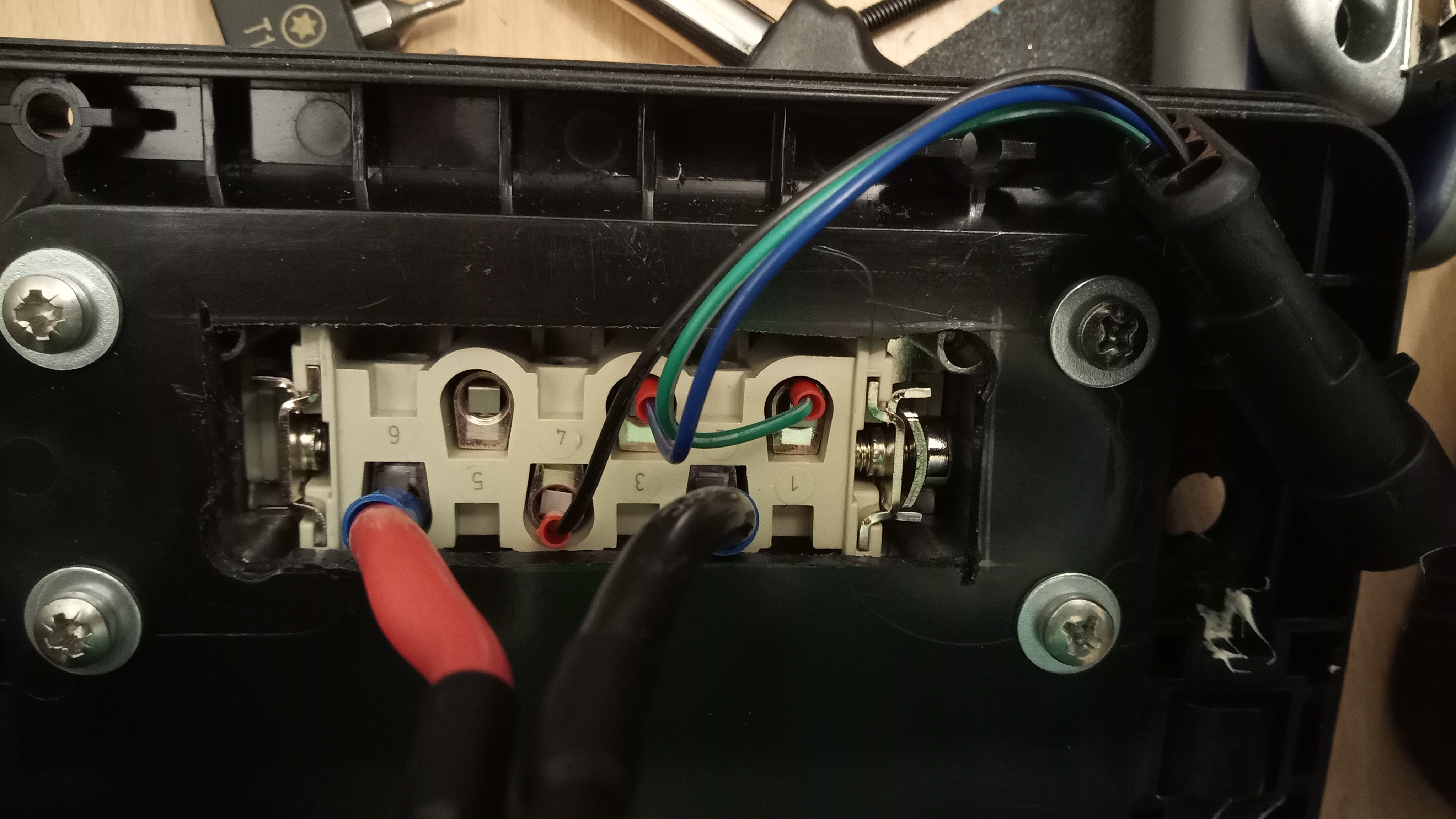

Bis jetzt haben sich die Stecker bei einigen kleinen Probefahrten gut bewährt.
Ich konnte keine Erwärmung an den Kontakten festgestellen, allerdings erwärmt sich das Batteriekabel merklich.
Das wird aber bei allen so sein, weil halt unterdimensioniert wie schon andere hier festgestellt haben.
Im Inneren der Akkus gibt es jetzt keine Verminderung des Querschnitts von 6 auf 4mm² mehr.
Es ist richtig, daß die Stecker „nur" bis 35A gehen, die können das aber bei 400V. Das bedeutet: die Stecker und Kontakte sind für wesentlich größere Leistungen geeignet, als bei unseren Soco's übertragen werden. Z.B. eine Drehbank oder große Bohrmaschine kann über diesen Stecker am Kraftstrom angeschlossen werden.
Ich denk mal, das dort jetzt keine Erwärmung mehr auftritt und die Kabel zur Sicherung und zum Controller können ja auch noch gegen dickere getauscht werden.

Hier ein Bild von neuer Akku-Buchse.
Innenseite Akkudeckel
