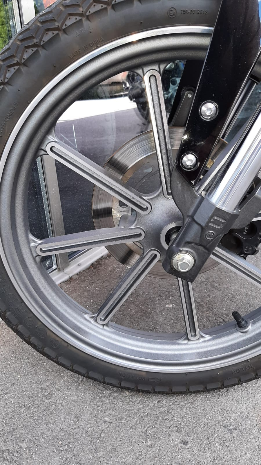

Erledigt!
Der Soco-Vertreter war bei meinem Händler....und was hielt er in den Händen?
- eine Felge der neueren Generation (geschlossene Speichen).
Kulanzlösung.
PERFEKT!
LG Berni
Kulanzlösung.
PERFEKT!
LG Berni
berni
- Beiträge: 9
- Registriert: Di 22. Jun 2021, 09:20
- Roller: Super Soco TC
- PLZ: 6200
Re: Gefahr! Bruch Felge Vorderrad bei starkem Bremsen
Fertig.
Die neue Felge sieht vertrauenserweckend aus. Die Speichen sind nicht mehr hohl.
