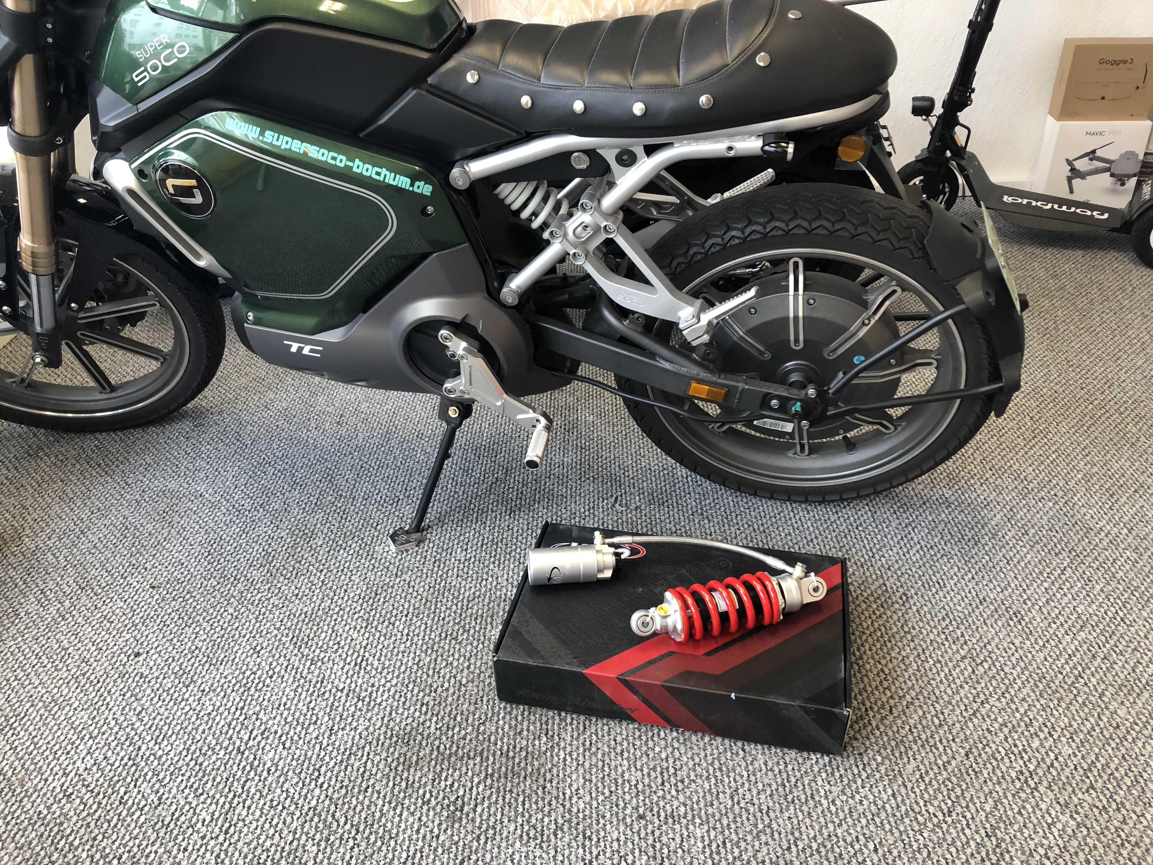

Re: Super Soco TC Umbau
Beitrag von Mitch »
Neuer , langer Ständer ( verstellbar ) wg. neuem Dämpfer :
instagram.com/supersocobikes

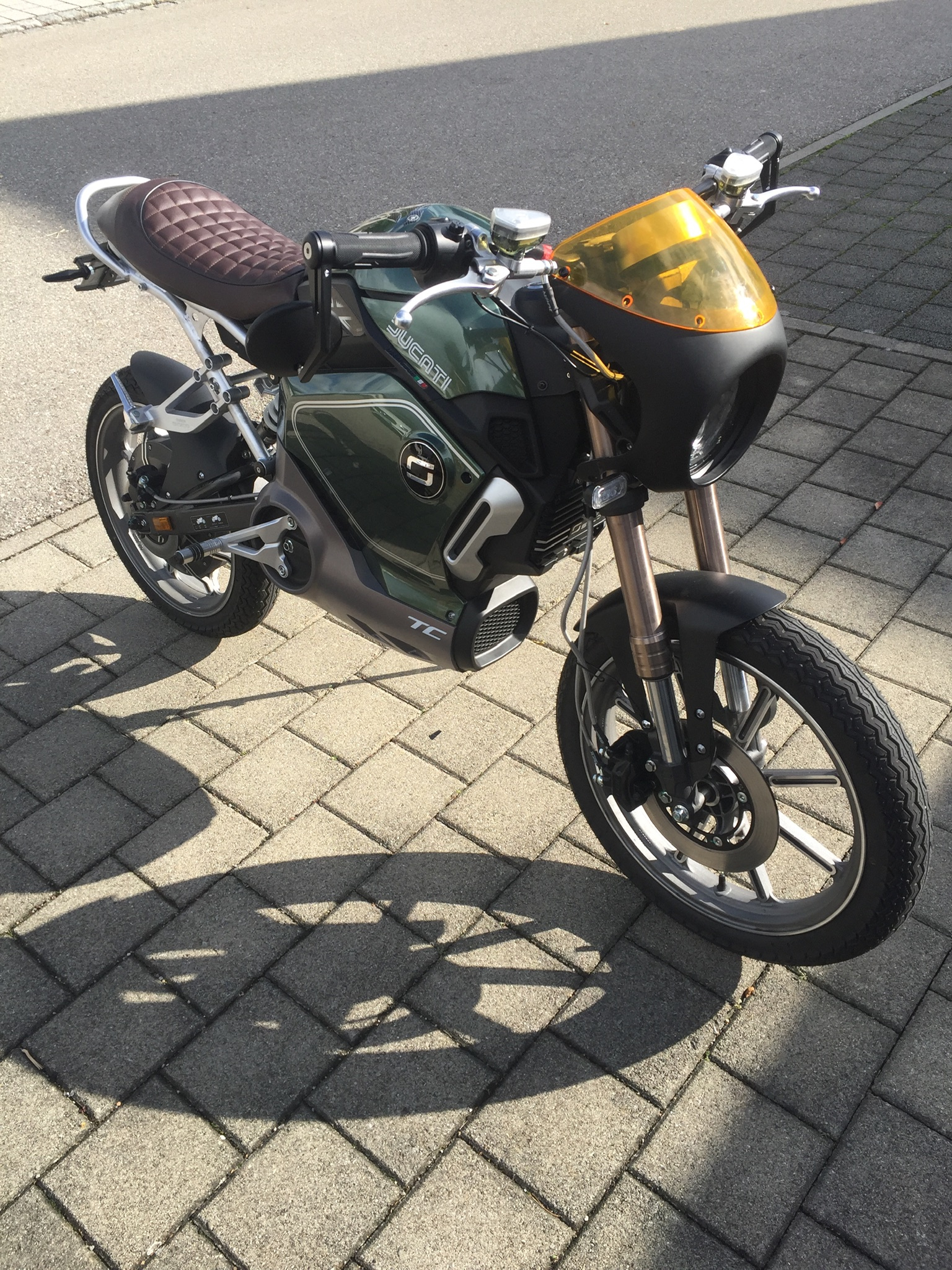

Beitrag von Edis46 »
denke jetzt sieht es für mich perfekt aus, Thema Café Racer Umbau...
Beitrag von Tomkat »
Erinnert mich ein wenig an BMW R100S!
War eine schöne Maschine...

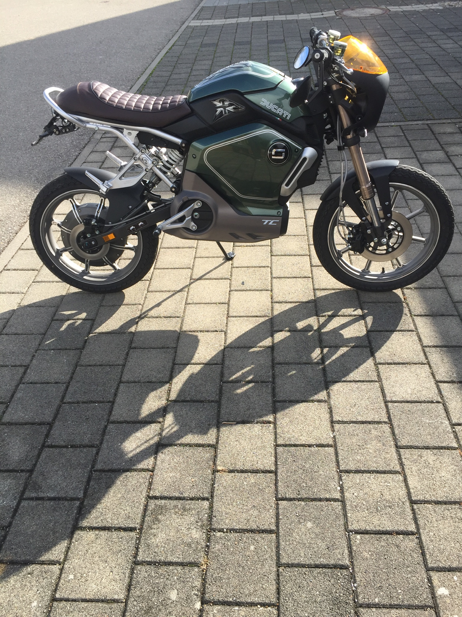

Beitrag von turbofoen »
Lenkwinkel viel zu steil....das Ding fährt sich damit bestimmt nicht sonderlich toll. Zwar deutlich direkter, aber auch kippeliger. Zudem ist der Schwerpunkt jetzt um einiges Höher und der Radstand kürzer.
Ansonsten nette Idee mit dem Frontschild.
Habe ich etwas übersehen?
An der Gabel und am Radstand ist doch nichts verändert worden... Ist kein Chopper.
Beitrag von kami_illy »
Tomkat hat geschrieben:
Fr 11. Okt 2019, 07:42
Nun, durch den längeren Dämpfer kommt das Heck deutlich hoch > Lenkwinkel steiler. Radstandänderung ist, glaube ich, eher marginal.
Hallo
kurze Info,
Bis auf den Dämpfer hinten ist nichts verändert worden
zum Thema Fahrwerk.
Hier ging es um die Höherlegung zum Thema Kennzeichen,
damit der Reifen nicht beschädigt wird, dieses Thema wurde bereits im Forum diskutiert.
Ansonsten fährt es sich einfach toll, sehr direkt, das ist aber gewollt.
Mit einer Größe von 1,90 ist so perfekt.
Aber natürlich Geschmacksache....
Danke für die Antworten zu meinem Umbau...

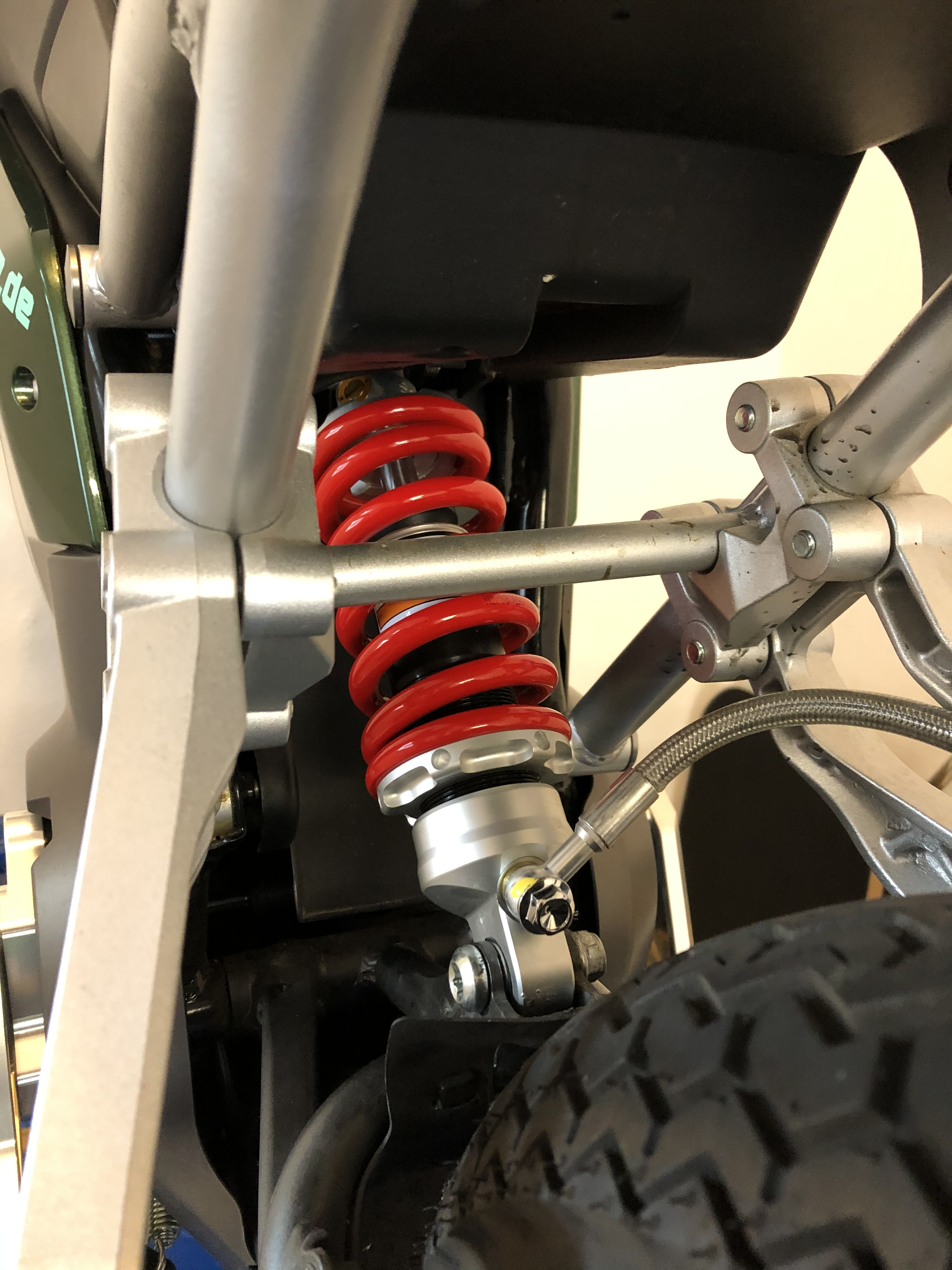

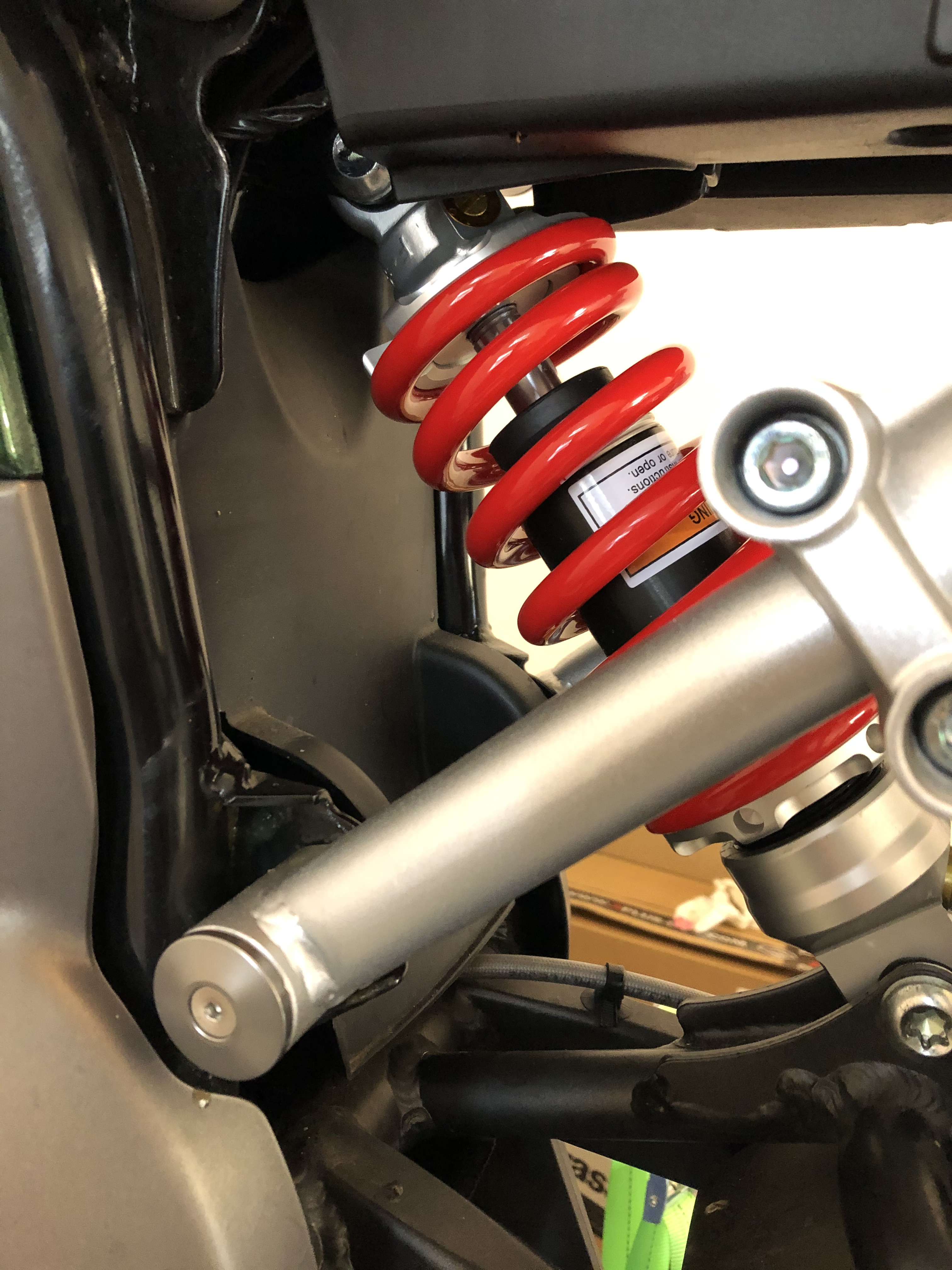

ducatodriver
Händler
Beiträge: 1145
PLZ: 44892
Wohnort: Bochum
Beitrag von ducatodriver »
Heute mal auf die schnelle eingebaut :D
morgen mal testen, im stand schon mal recht angenehm und steht hinten nicht hoch wie ein Dragster.
