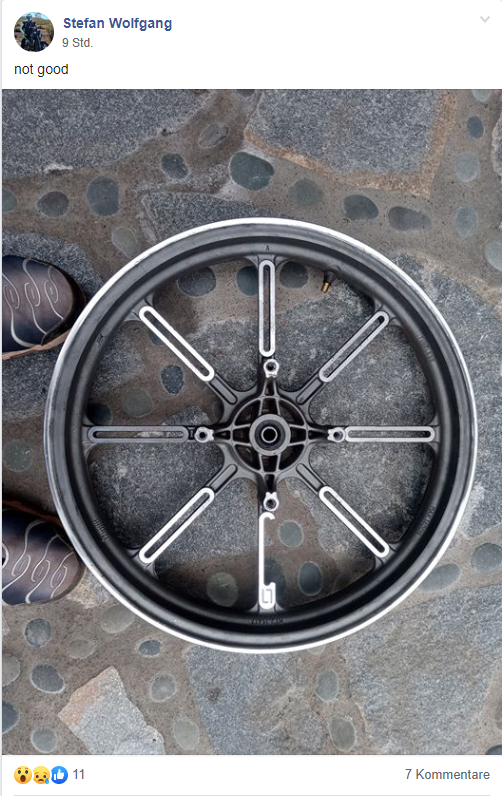

das geschlossene Design hat einen H förmigen Querschnitt der Speichen, zuvor war es II förmig. Das H Profil ist steifer bei tangentiellen Brems und Beschleunigungskräften, dann wird das Rad beim Bremsen nicht mehr so stark verbogen (ca. 2mm beim Bremsen bisher).
Die Weigerung Leebs, alle bisherigen TCs sofort europaweit auszutauschen ist meiner Meinung unverantwortlich, da sie jetzt schwerste Verkehrsunfälle mit Todesfolge billigend in Kauf nehmen. Herr Leeb, pfui!
Es reicht nicht stillschweigend ein untaugliches Design zu ändern und nur künftige Kunden davon profitieren zu lassen. Jeder TC Fahrer sollte bei seinem Händler Nachbesserung verlangen, sofort. Der Preis einer Felge ist ca. 200€

Hmm… ich bin zwiespältig. Deine Reaktion auf Deine Erlebnisse, escubic, kann ich voll und ganz verstehen, und wahrscheinlich würde ich exakt genau so klingen, wenn die vier Speichen mir geknackt wären.
Auf der anderen Seite finde ich es wirklich überraschend, dass (abgesehen von dem "totgerittenen" Racingbike in -- Ungarn?!) niemand sonst diesen Defekt erlebt hat, geschweige denn in Serie wie Du/Ihr. Bitte nicht falsch verstehen: ich meine damit nicht so was wie "selbst schuld" oder "irgendwas falsch gemacht". Es war ja alles im normalen Betrieb, und außerdem, so falsch kann man ja gar nicht fahren, dass das den Knacks rechtfertigen würde. Aber anscheinend ist es doch ein Defekt, der in Tausenden anderen Nutzerprofilen und insgesamt wahrscheinlich einigen Millionen Streckenkilometern nirgends auftaucht. Das finde ich schon verblüffend.
Ich wäre darüber hinaus dafür, die Schadensszenarien - bei aller berechtigten Kritik - nicht allzu hoch zu hängen. Dein letztes Foto zeigt ein absolutes No-Go, keine Frage. Aber akute Lebensgefahr kann ich da offen gestanden immer noch nicht erkennen. Dafür müsste erst noch die nächste Halbspeiche brechen und anschließend noch mindestens eine komplette weitere Doppelspeiche. Wohlgemerkt ohne dass der Fahrer irgendwas bemerkt und anhält. Das halte ich für annähernd ausgeschlossen, eskalierende Todeszahlen müssen wir imho nicht befürchten.
Was aber nichts daran ändert, dass jede gebrochene Speiche eine zu viel ist - auch wenn niemandem ein Haar gekrümmt wurde...

Könntet ihr bitte Bilder davon posten, wenn ihr aus FB ein beispiel nehmt. Wenn man nicht zufällig in der entsprechenden Gruppe ist, bekommt man nur einen Fehler angezeigt
- nickel
- Beiträge: 94
- Registriert: Di 26. Feb 2019, 13:22
- Roller: Super Soco TC
- PLZ: 130xx
Re: Gefahr! Bruch Felge Vorderrad bei starkem Bremsen
Falls du dir das Profilbild vom Post bei FB genau anschaust wirst du merken, dass das Foto von escubic istMercutzio hat geschrieben: ↑Mi 23. Okt 2019, 00:40https://www.facebook.com/groups/2728925 ... 977972192/
Hab ich gerade bei fb gesehen

Ööhm…?! Selbe Speiche, selber Fahrer, sogar selbes Profilbild. Andere Plattform, ja, aber wo ist der Erkenntniszuwachs? (Oder sollte hier ein "zweiter Fall" angedeutet werden? Wenn ja: Fehlanzeige, sorry.)

Ich vermute mal, dass Mercutzio dachte es handelt sich hier um einen weiteren Fall. Darum ja mein Hinweis
