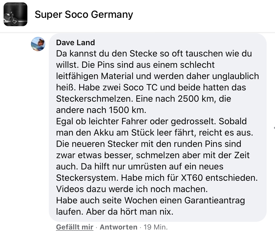

ZU Anfang werden die Stecker aber fast nie heiß, sondern bleiben handwarm...so war es bei mir jedenfalls. Auch bei den runden Steckerpins...hatte ich sogar mal hier geschrieben, dass die kaum warm werden.
Da es alsoerst im Laufe der Zeit auftritt, bzw. immer schlimmer wird, denke ich, dass es an müde werdenden Kontakten, bzw. sich abnutzenden Kontakten liegt.

Bei mir waren‘s ca. 1300 km beim Ersten und ca. 2000 km später konnte man am Zweiten wieder Spuren von Schmelze um die Hauptpins erkennen - wird wohl zutreffen, es nützt sich ab im Laufe der Zeit... und je höher die Belastung (bergige Landschaft auf längeren Strecken ab 20-25km z.B.), desto wahrscheinlicher, dass es ziemlich schnell passiert.
