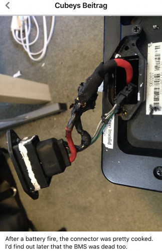

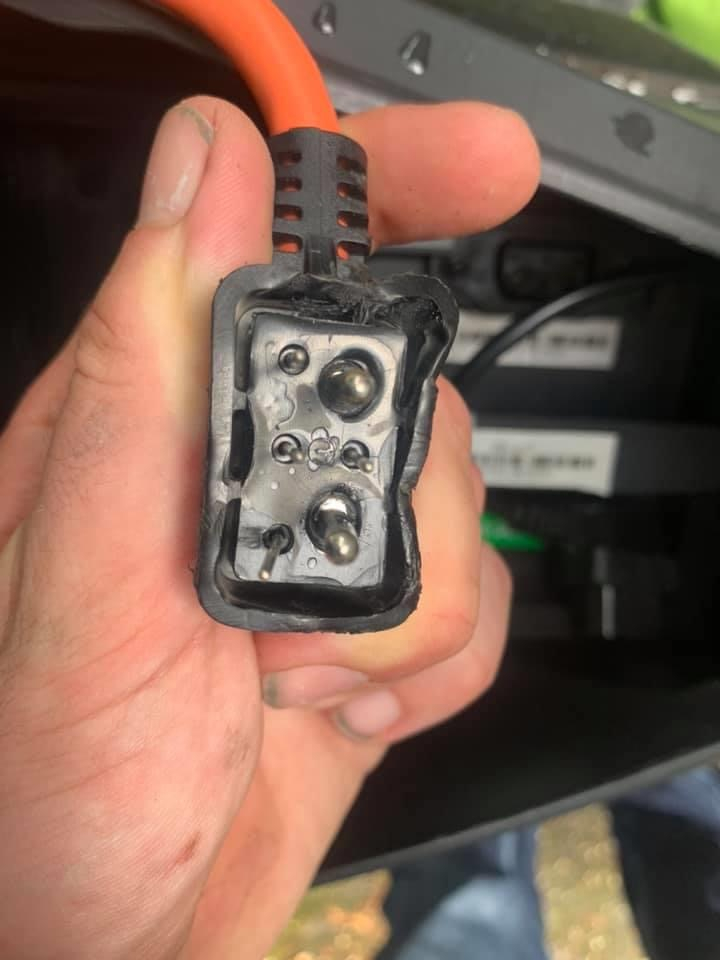

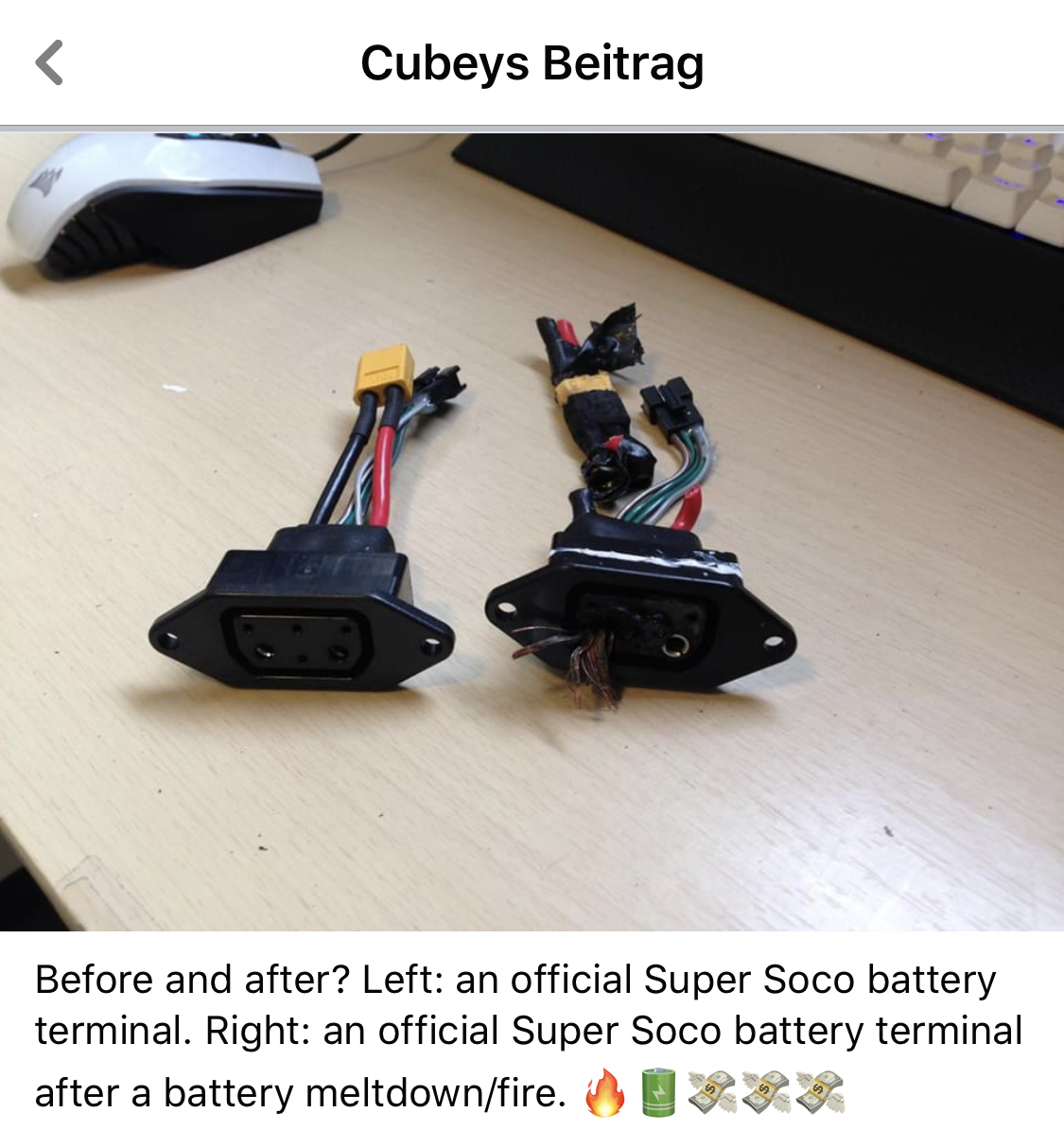

ein Bekannter, auch ein Soco TC-Fahrer berichtet:
Hab hier ne strecke die geht durchn wald 10KM berg auf und berg ab. Jedes mal wenn ich durch fahre MUSS ich halten und die stecker abkühlen lassen, wenn ich weiter durchs dorf fahren würde dann würden die kabel anbrutzeln
bei ihm wurden die Stecker nun zum 3.ten Mal getauscht, nach dem erneuten Schaden an dieser Stelle geht die TC zurück.

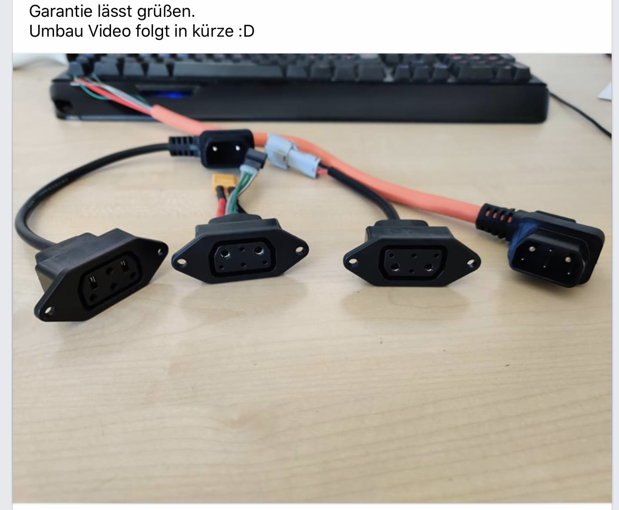

Mein Händler ist jetzt halt 500km entfernt von mir und deswegen hat er mir die teile geschickt... Außerdem wollt ichn video von machn :)

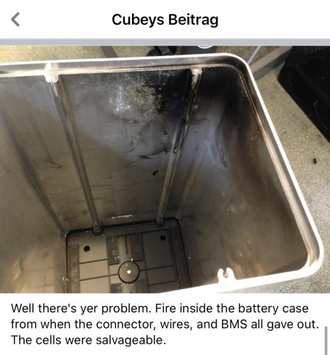

ein weiterer Fall

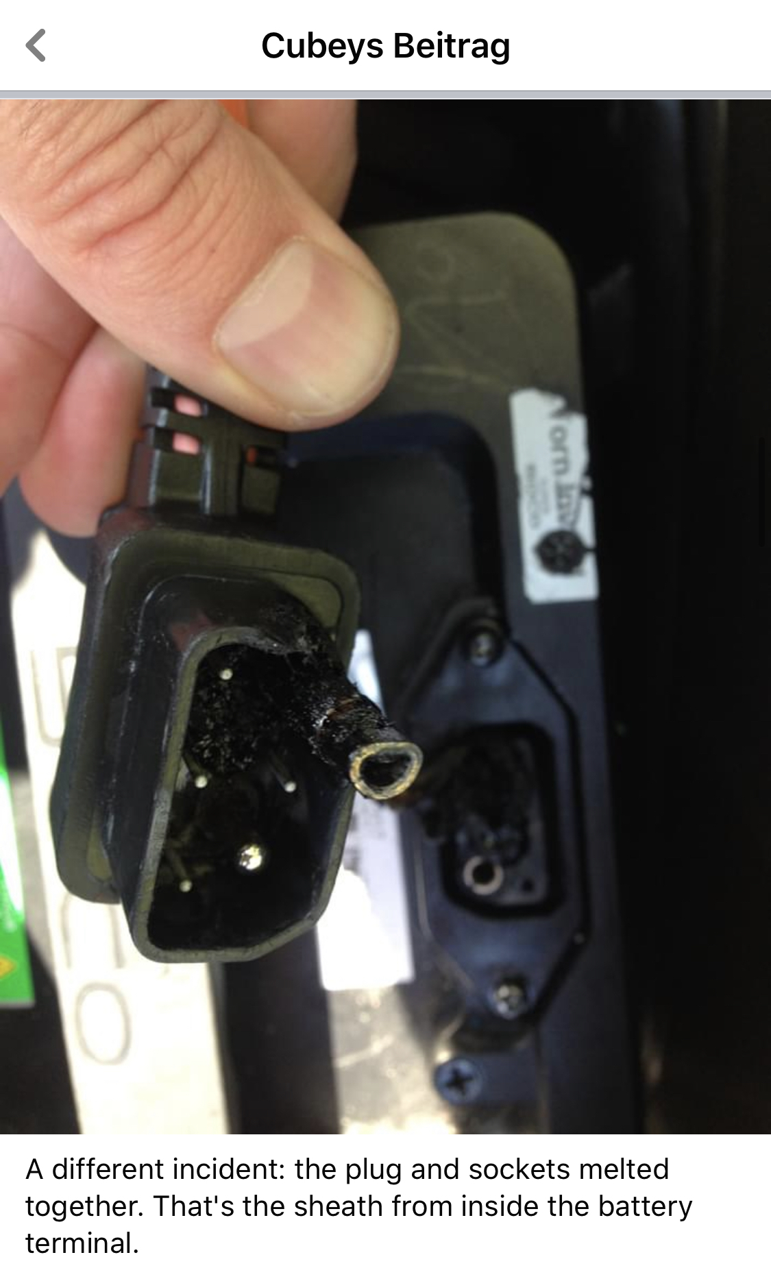

Beitrag von felixyz »

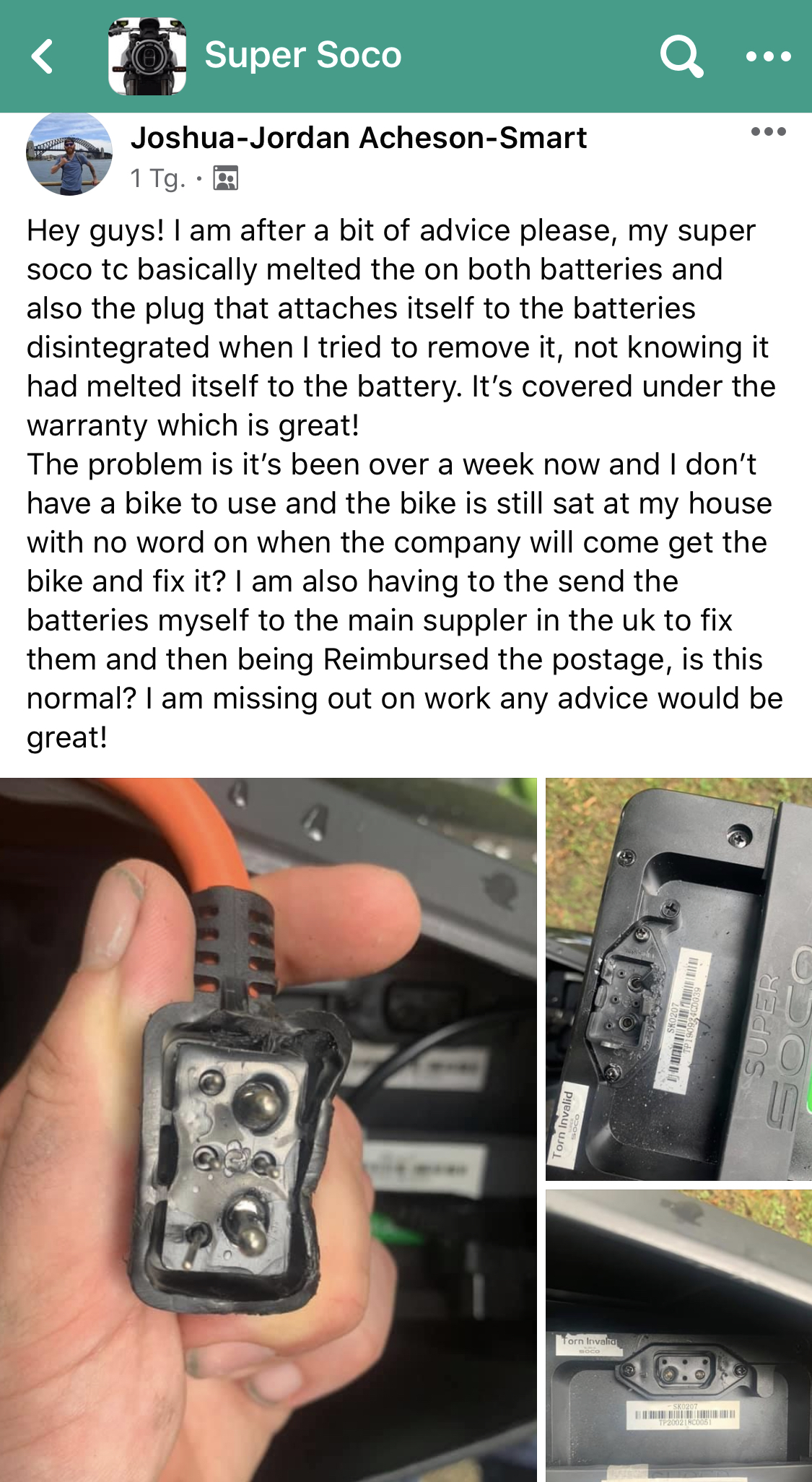

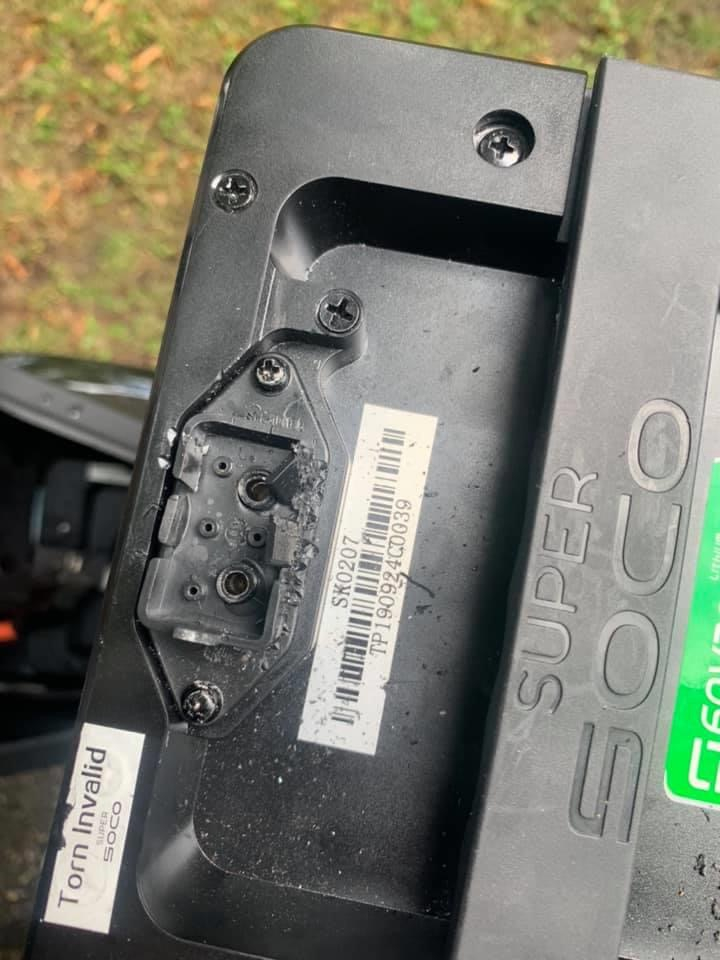

+1

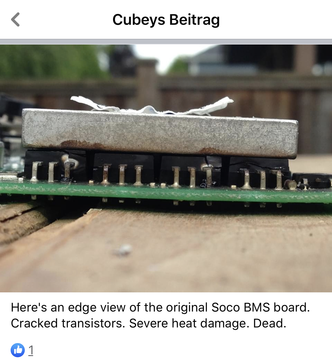

Wow!
Das BMS ist wahrscheinlich gestorben, weil die Leitungen zusammengeschmolzen sind...
Isolierung weg > Kurzschluss
Aber geil zu sehen, dass da sogar akute Brandgefahr von ausgeht!
Ohne Y-Box und bessere Kabel und Stecker kann man die Karre ja quasi nicht fahren :(

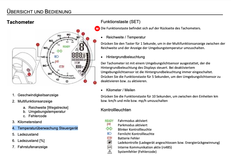

ERSCHRECKEND :x kommt wohl doch nicht sooo selten vor. Man müsste noch jeweils die Umstände der GAUs kennen (offen, Steigung etc)
diese Temperaturanzeige rechts unten im Tacho, die außen im Bogen nach oben geht - die zeigt nur die Temp im Steuergerät?
Nicht im Akku/BMS?

Die Temperaturanzeige im Tacho ist die vom Steuergerät (siehe Bild unten)
