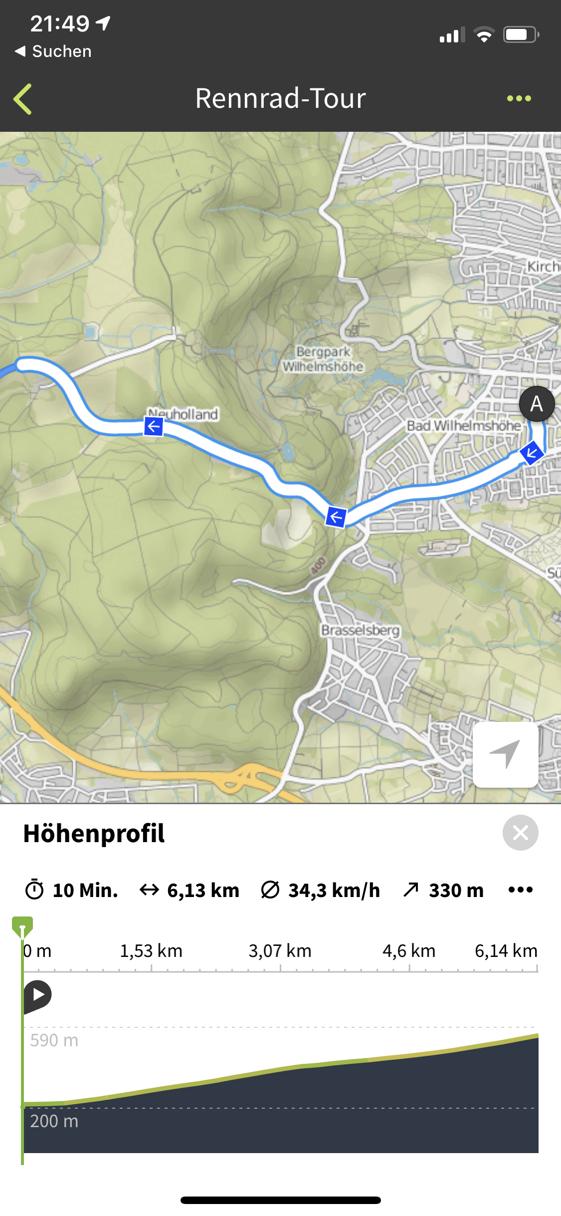

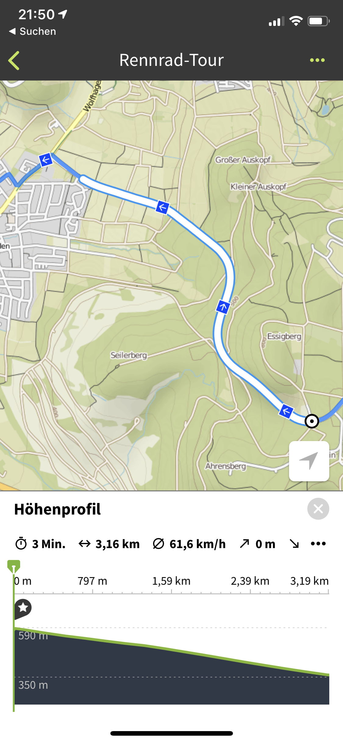

Du meinst, Du erreichst 80km/h auf einer Strecke mit nur 6% Gefälle (ca. 300Hm auf 5000m)? Sogar ohne "Zustromen", also rollend/rekuperierend? Im Ernst? Das würd ich zu gern sehen, ich meinesteils werd das in meinem irdischen Dasein wohl nicht mehr schaffen...….. :lol:
Aber selbst wenn: Du hast ja nicht sofort 80 Sachen drauf, sobald Du nach 7km über die Kuppe kommst, sondern musst sie Dir erst "errollen". Somit brauchst Du für die 5km also gut 5-6 Minuten. Dann bleiben für die übrigen 19,4km noch 30-31min "Netto-Fahrzeit", also ein Schnitt von 38-39km/h. Dabei geht lt. Grafik über die Hälfte (etwa 10km) bergauf - gedrosselt, nota bene… also wenn ich es wäre, würd ich diesen Eid jeden Morgen vor dem Spiegel üben. 8-) Nix für ungut! (Außerdem war ich immer nur gut in Mathe, nicht in Physik, also hab ich bestimmt nen physikalischen Denkfehler.)
Ich hoffe, es gibt wieder mal eine Entschuldigung für deine Schuldvermutungen, hier die Abschnitte, die dich so misstrauisch gestimmt haben.
Und ja, ich kann das Experiment ausführen auf dem Weg zur Arbeit, gleich morgen früh.

felixyz hat geschrieben:
So 28. Jul 2019, 21:57
Hey mein Lieber,
gar kein Problem, in Entschuldigungen bin ich prima. (Mein Reden immer: ein Auto ohne Rückwärtsgang kriegt gar keine Zulassung für die Interaktion mit seinesgleichen, bei Menschen ist das leider nicht immer so...)
Also, in aller Form und vor Zeugen: Sorry, sorry, ich will Dir wirklich nichts unterstellen. Hab ich genau genommen auch nicht getan - nur gesagt "wenn ich es wäre..." Ich kann Dir sehr gern mal ausführlich erklären, warum da bei mir tausend Fragezeichen aufpoppen, aber das ist hier wirklich wayyy tooo off-topic, ich schick Dir demnächst mal ne PN. (Nicht vor Mittwoch, weil ich jetzt erst mal 2 Tage am Steuer sitze...)
Aber unabhängig von dem, was tatsächlich ist und wieso und warum: um Schuld(-vermutungen) geht und ging es mir nie. Selbst wenn jemand - der nicht Du ist! - das täte, wonach mir die Grafik aussah, hätte ich (menschlich) vollstes Verständnis bei (mathematisch-naturwissenschaftlich) massiven Zweifeln. "Are we green?" - "Supergreen!" (www.youtube.com/watch?v=lFeLDc2CzOs)
