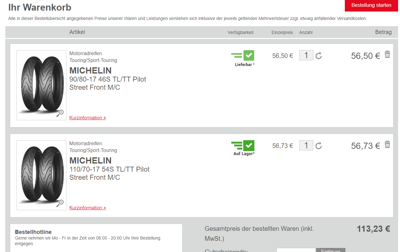

ich würde mir auch gerne neue Reifen auf Grund des besseren Grips zulegen.
Sind die, die ich hier ausgesucht habe tatsächlich die richtigen? Dieser Index (46s/54s) weicht nur ab weil es verschiedene Größen sind oder?
Vielen Dank vorab

Das ist der Tragfähigkeitsindex, alles richtig so - der breitere Hinterreifen hat einen höheren Index.
Mit etwas Recherche bekommt die Reifen ne ganze Ecke günstiger, ich hab vorne / hinten zusammen mit Porto für 90€ bekommen :P
Bei fritzreifen z. B 99€ beide zusammen hab ich grad gesehen.
