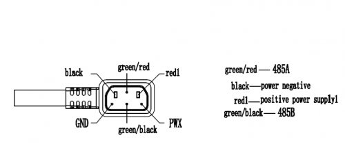

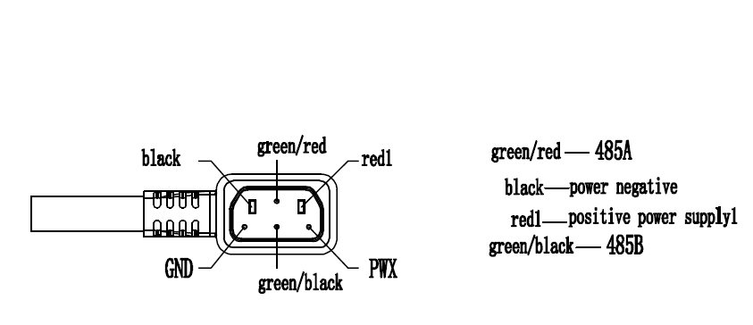

Ja, ich :D

Also ist der Akku als CAN-Busteilnehmer ausgeführt. Und hat schon jemand schon am Bus "mitgehört"? Was kann der Akku so berichten?

Der Controller und das BMS kommunizieren beide über UART, genauer RS485.
Dementsprechend erfolgt die Parametrierung über ein rs485-usb-Adapter.
Leider ist unklar, was genau die da bereden und wie man die controller-Einstellungen ändern kann (das Update-Tool vom Händler spielt lediglich ne neue Datei auf..).
