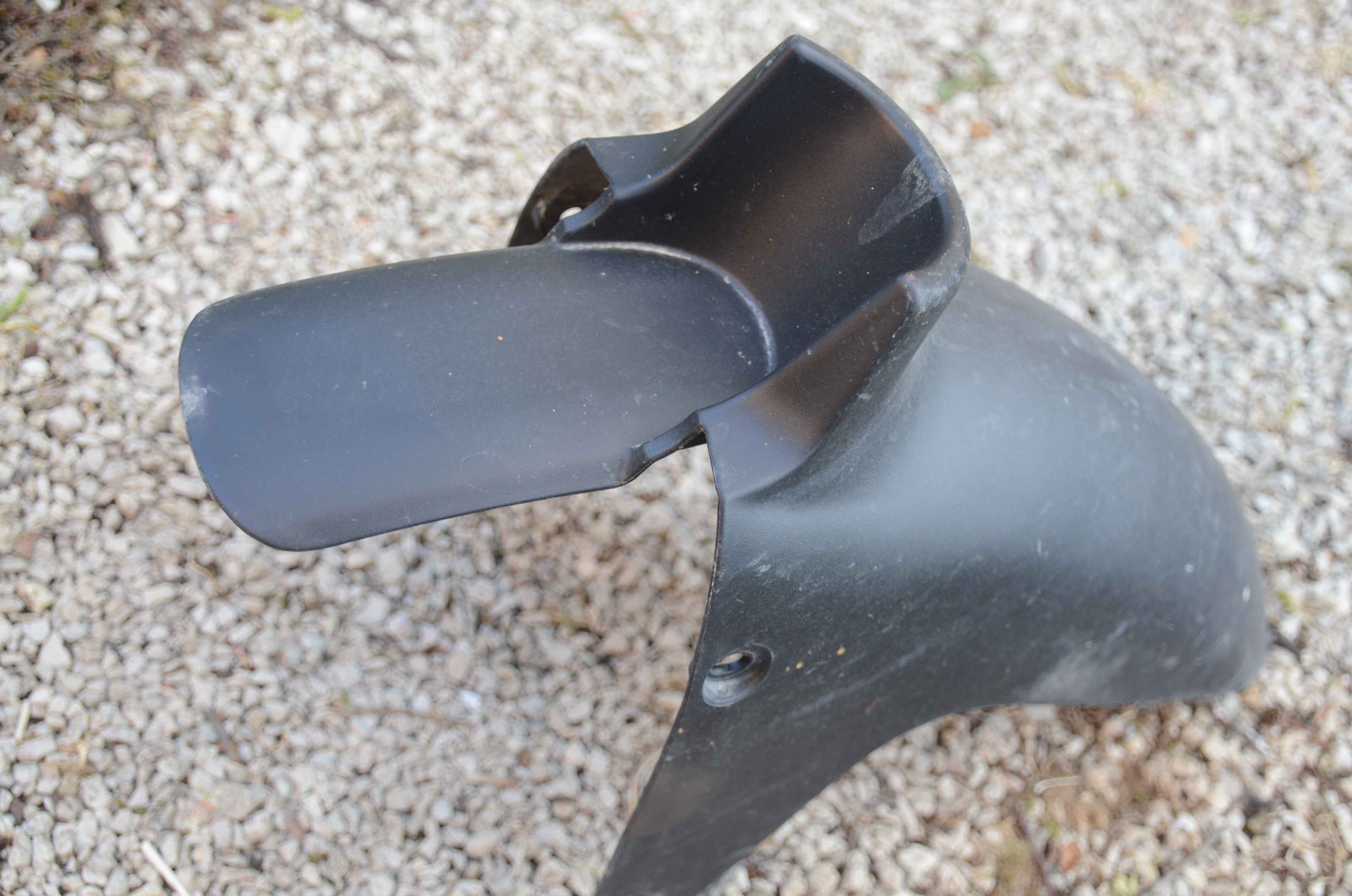

Ich habe etwas nachgearbeitet. Beim kleinen TS Kotschützer die Lasche (siehe Bild) mit dem Lötkolben abgeschnitten.
Laut Adam Riese wird bei der Reifenbreite von 100 (mm) und Reifenhöhe 70 (=70% der Reifenbreite) durch den Wechsel auf 100/90 (=90% der Reifenbreite) der Radius um genau 2cm größer.
Die Reifenbreite bleibt auch weiterhin bei 100mm, also keine Probleme mit der Schwinge...

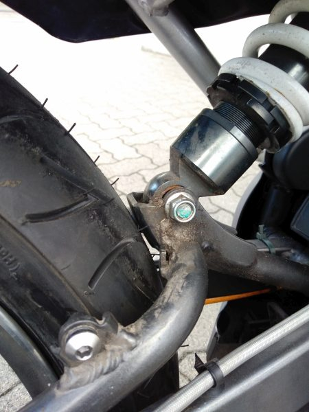

Das ist ja praktisch nichts .... hätte gedacht, dass die Schwinge bei TS und TC identisch sei.
So sieht es bei mir aus, obwohl ich nur einen 80er drauf habe (ca +1cm Ø) und das Rad auch noch 2mm nach hinten gesetzt habe.
schneller ist sie übrigens nicht geworden :( , aber Tacho + GPS stimmen jetzt exakt überein
Zuletzt geändert von RollingBones am Di 8. Sep 2020, 20:28, insgesamt 1-mal geändert.

Wenn da jetzt entgegen dem Anschein Luft ist zwischen Reifen und Schwinge, so schwindet die mit jedem km/h Fahrgeschwindigkeit dank Fliehkraft, und der Reifen reibt sich mit Gummigestank an der Schwinge ab. Das taugt leider nicht...

da reibt und stinkt nix :mrgreen:
deshalb habe ich das Rad ja noch weiter nach hinten gesetzt (ca 0,5cm Luft)
Beiträge: 19306
Re: Reifenqualität der TCmax
Dann taugte Dein Blickwinkel beim Fotografieren nicht :lol: Das sieht NICHT nach 5mm Luft aus, das sieht nach -1mm "Luft" aus ;)

Der Spalt (oben und unten) ist doch gut zu erkennen, das Dunkle in der Mitte ist die andere Seite der Schwinge, kein Reifenkontakt ;)
aber daher wunderte ich mich ja auch, dass Tomkat da einen 90er (ohne größere Nacharbeiten) drauf bekommen hat.
