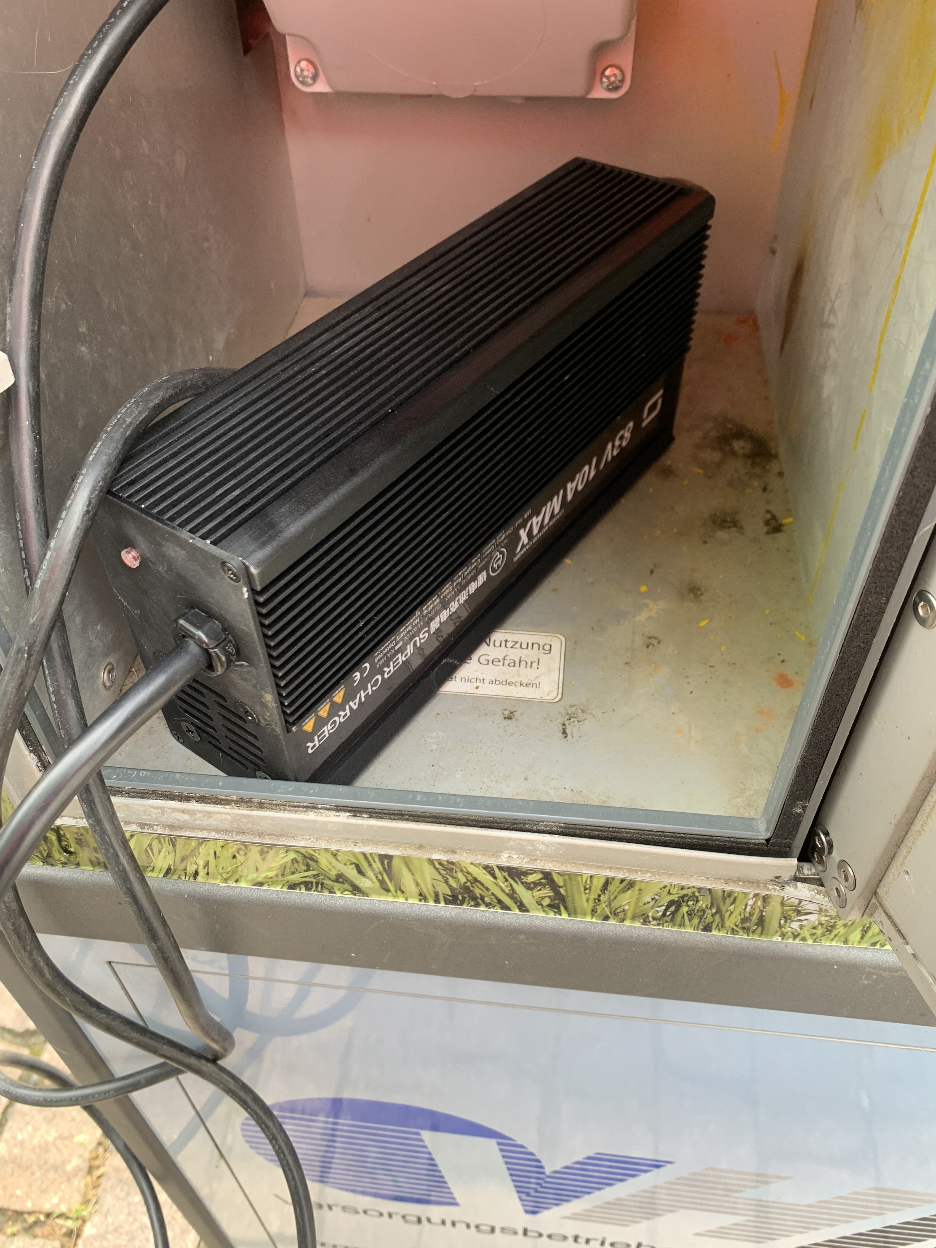

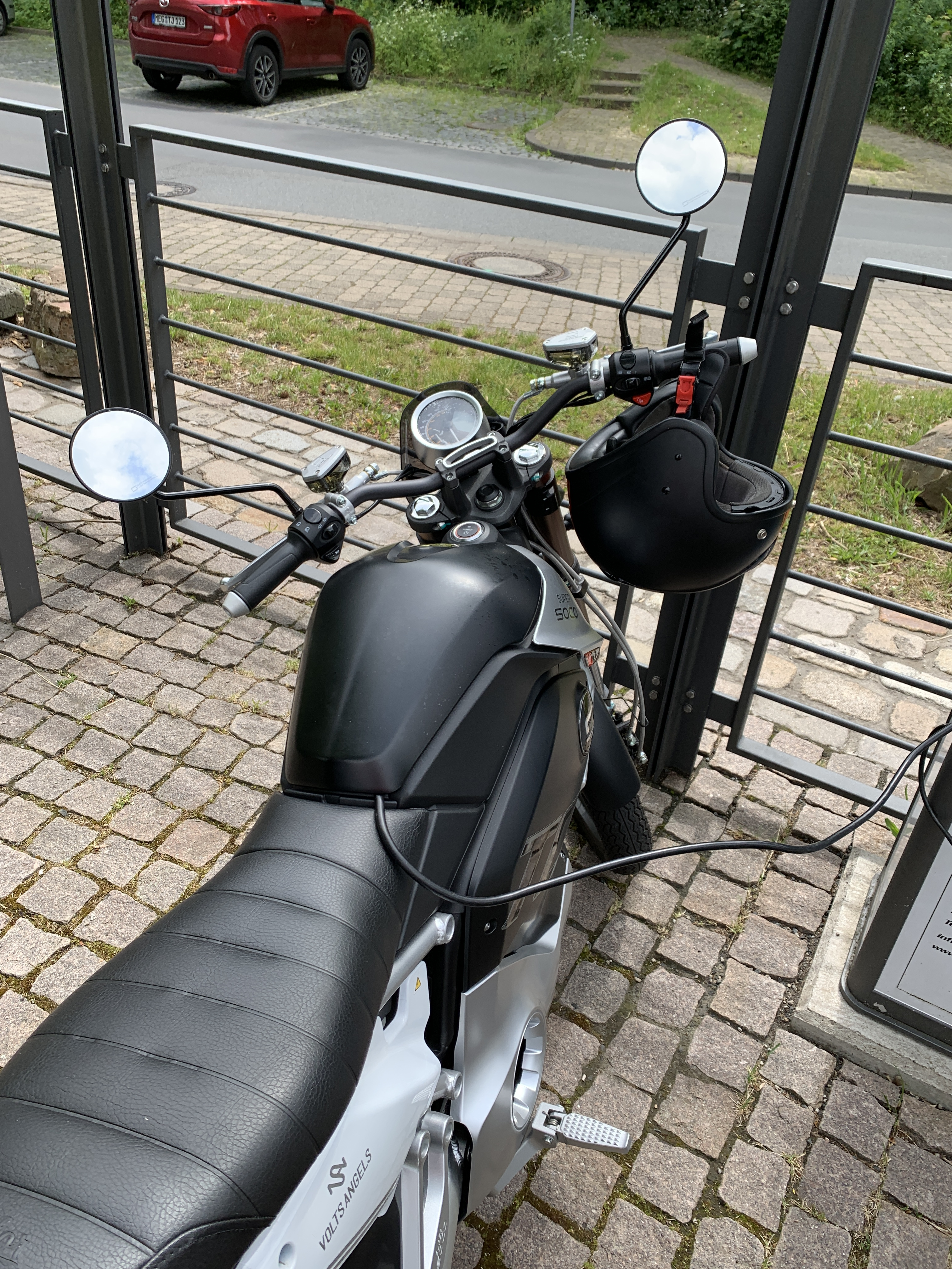

So, den Original Schnelllader haben wir zum Laufen bekommen, natürlich auch an der Buchse außen. Wird aber noch was dauern, bis das verkaufsfähig ist. Und billig wirds auch nicht, dafür steckt zu viel Arbeitszeit pro Lader drin. Aber was tut man nicht alles um die Garantie des 3.000€-Akkuklotz zu erhalten... Innerhalb einer Stunde Laden haben wir etwa 25% nachgetankt.
