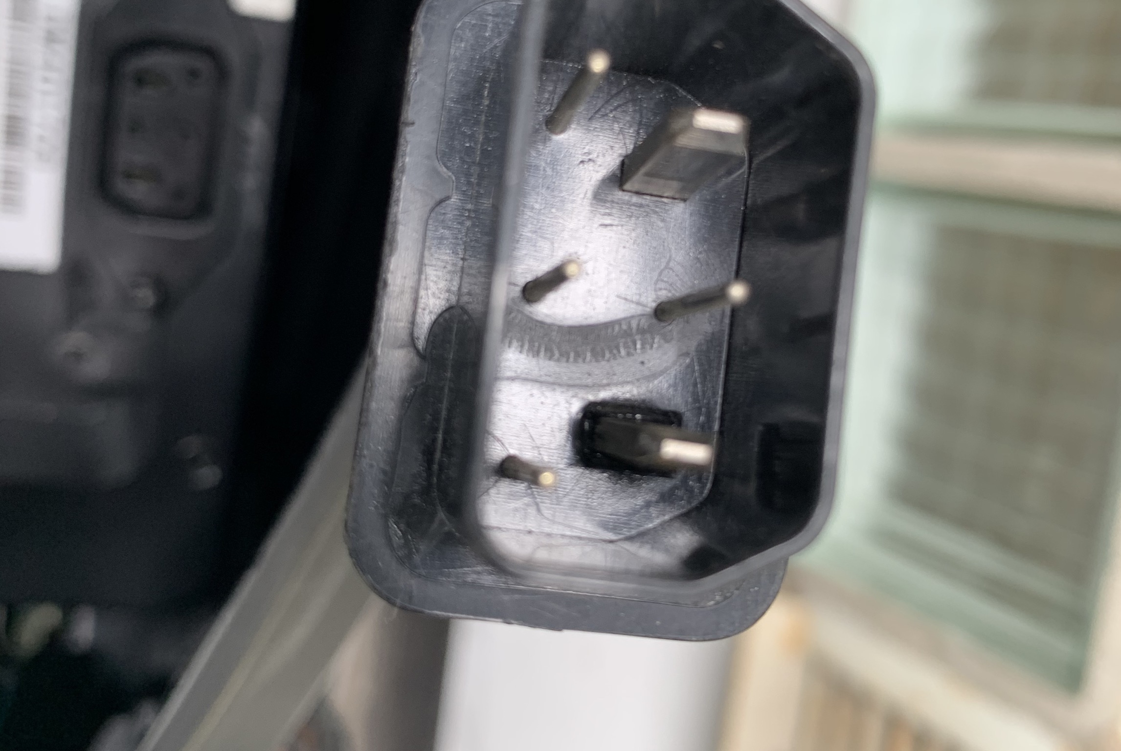

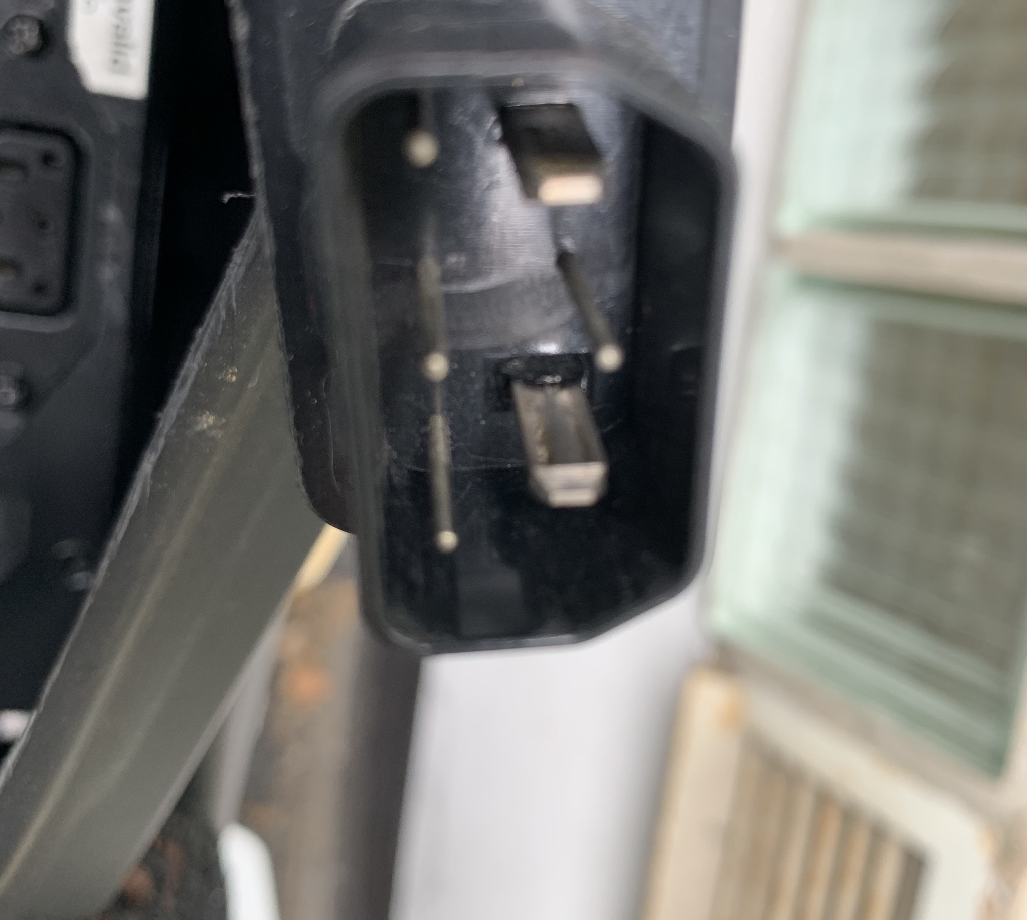

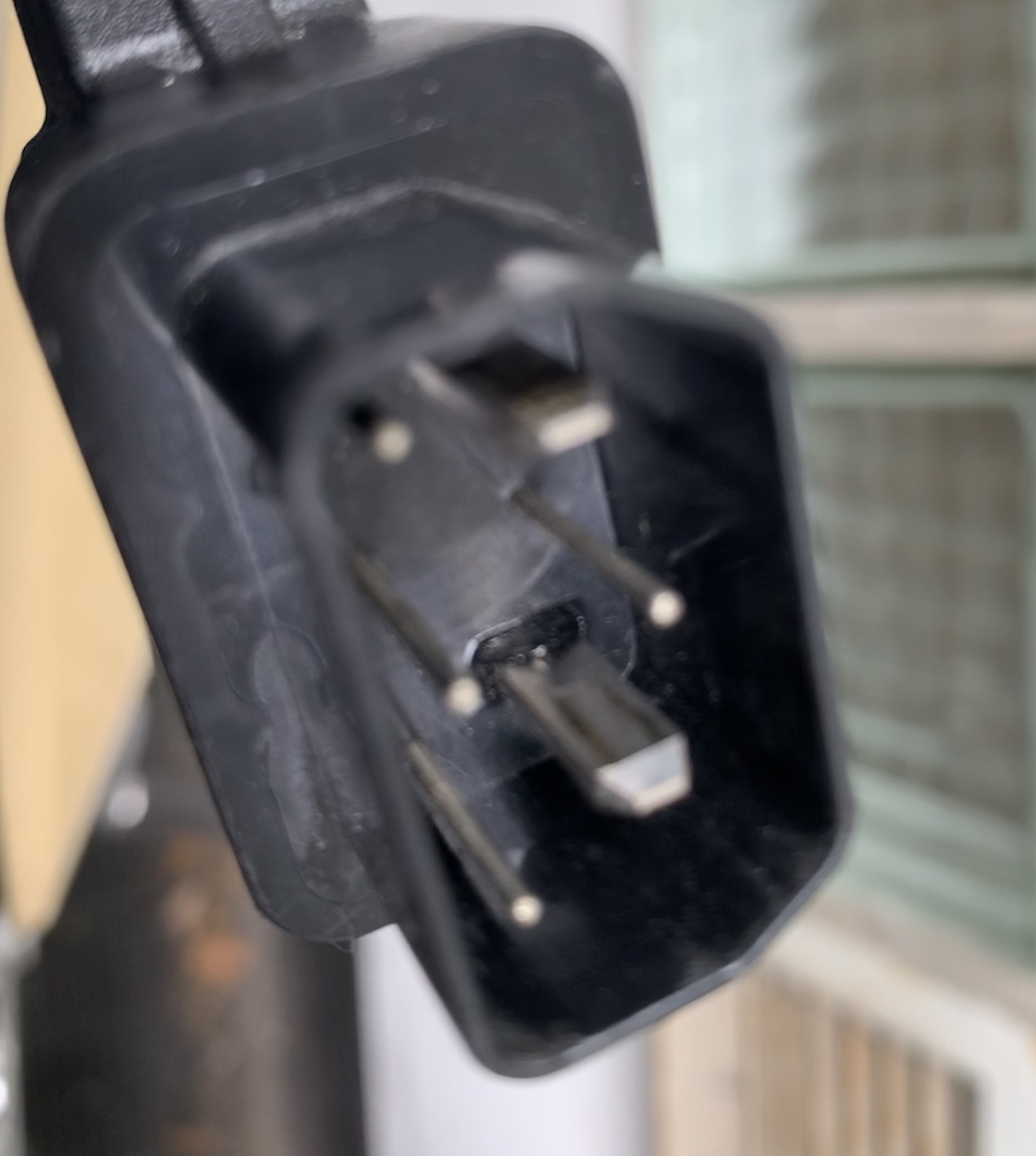

Anbei noch wie versprochen die aktuellen Bilder vom „neuen" (Austausch)Stecker - wie schon oben erwähnt, diese Maschine ist NIE entdrosselt gefahren.

Das ist ja aber noch die "alte" Steckervariante mit eckigen Pins!
