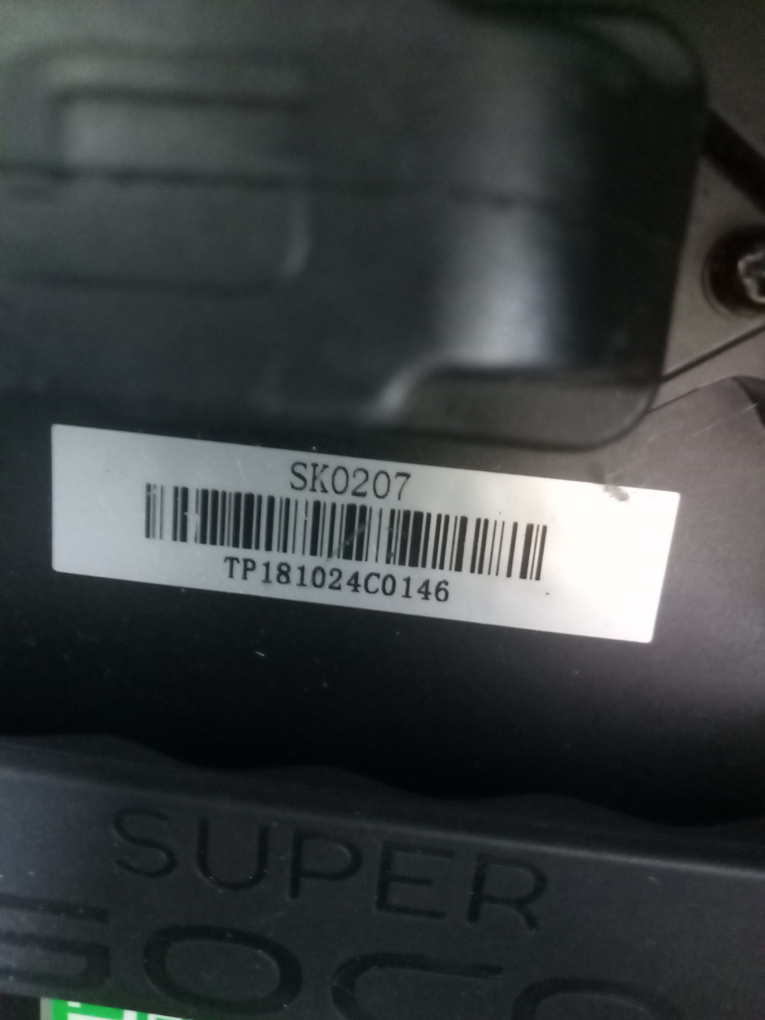

welche Zahlen beinhaltet die Seriennummer deines Akkus, Stellen 3 bis 6?

Da ist die Nr.
