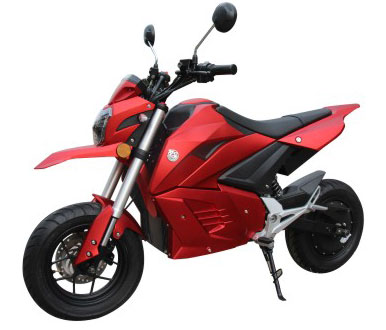

Eine Alternative zur Soco?
Jemand schon mal gesehen das Teil?

				Eule
 - Beiträge: 1024
 - Roller: unu 2kW Bj.11/2015
 - PLZ: 4
 - Wohnort: Ruhrpott
Re: Super Soco in Deutschland fahren, oder doch eine Alternative?
Jetzt passt das Gewicht zur Erscheinung, denn mit Bleiern liegt das Teil bestimmt "satt" auf der Straße.
Herr, bitte verschone uns
http://kingday.en.made-in-china.com/pro ... 3000W.html
Werner
						Werner
				seashore
Das ist doch ein Pocketbike für Kinder, oder?
