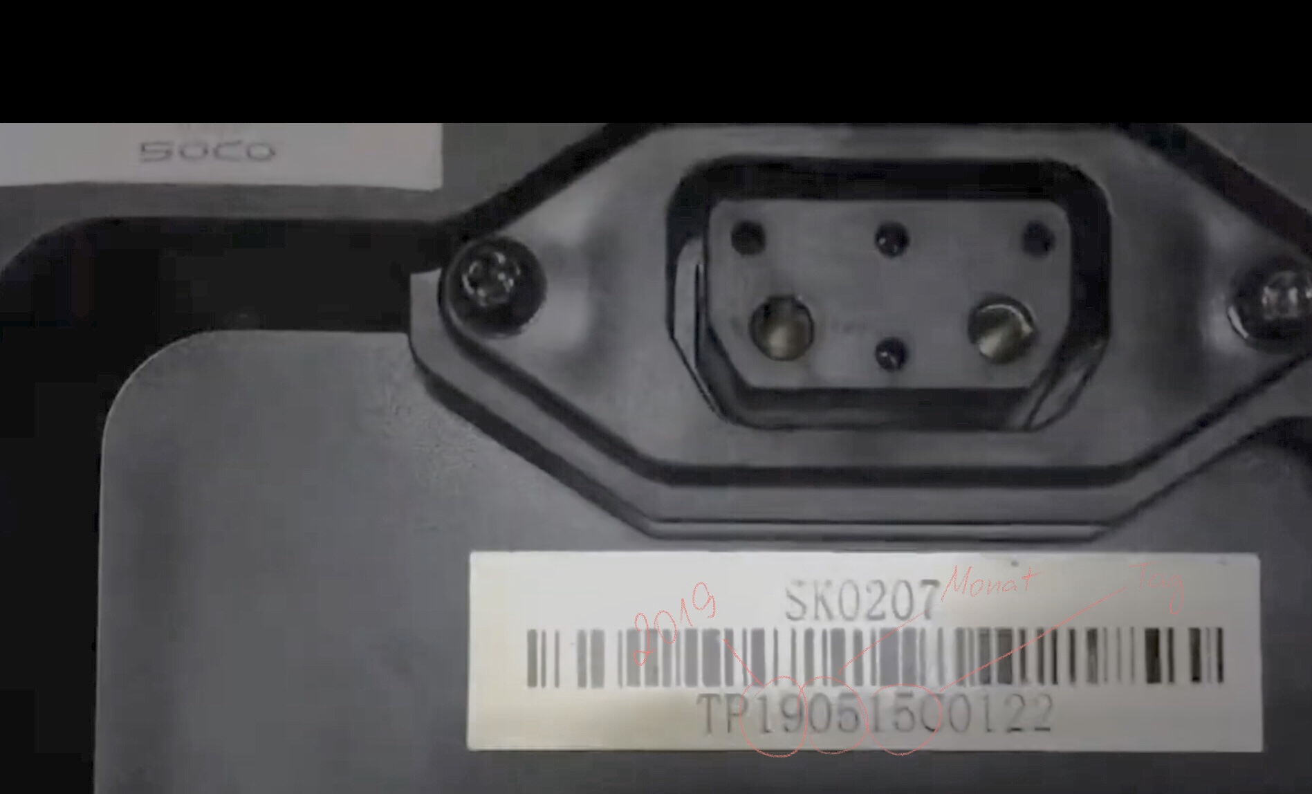

felixyz hat geschrieben:
Sa 10. Aug 2019, 14:21
nach dem 15.05.2019 sollten eigentlich alle Akkus diese Kontakte haben, die Stecker dementsprechend auch mit runden Stiften für die Hochstromleitung ausgestattet sein. Der Autor des Videos, zur gleichen Zeit ein Händler in Russland behauptet, aus der Seriennummer des Akkus läßt sich sein Produktionsdatum ableiten:
https://youtu.be/qTdjlkft6VQ
