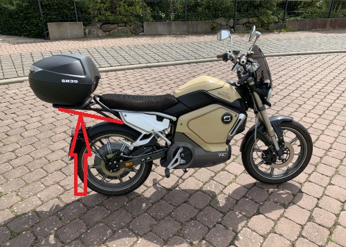

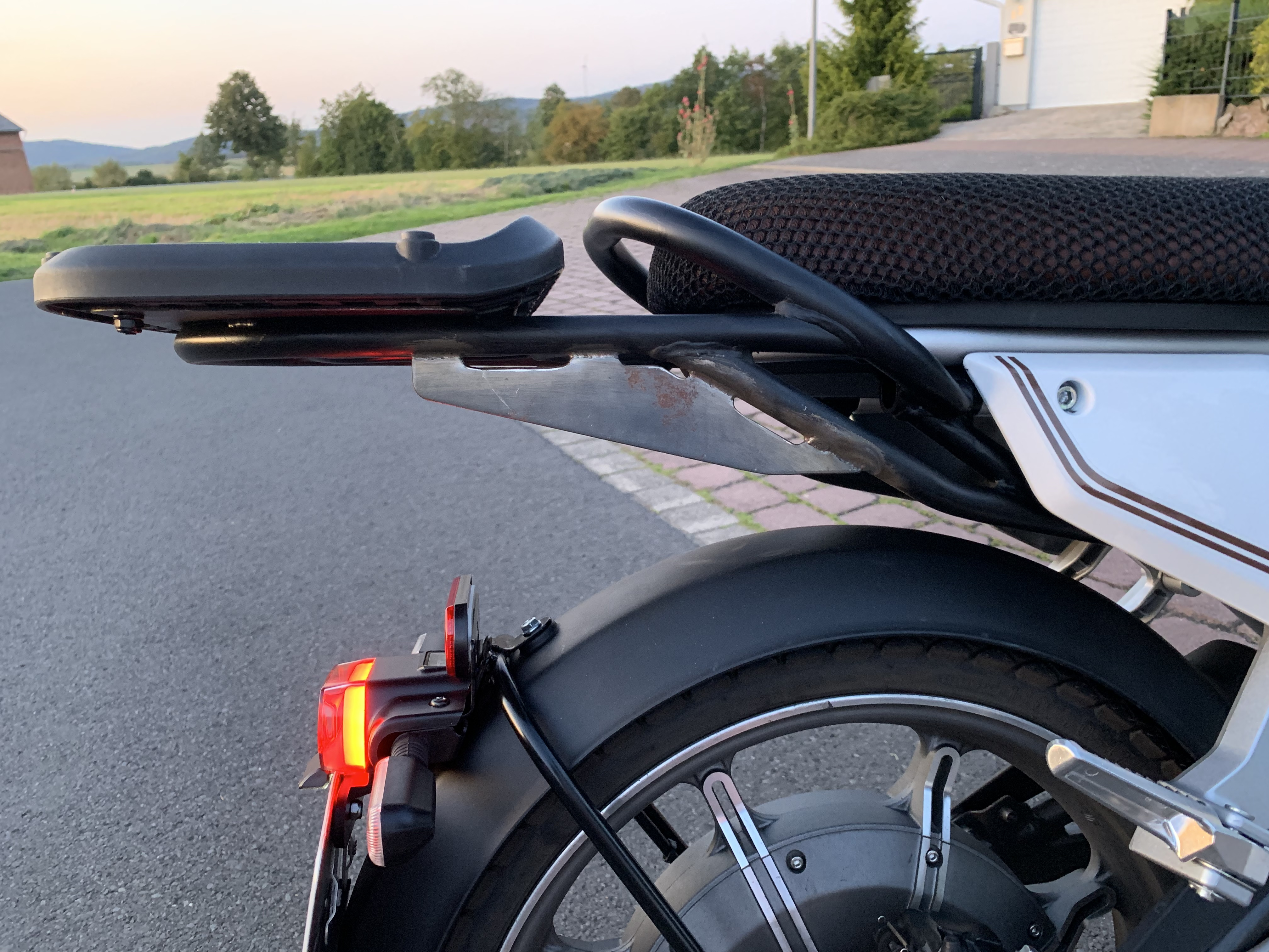

Meins ist noch ganz, und ich glaube, es ist besser schleunigst an der Stelle für Unterstützung zu sorgen, sonst wird es auch bald brechen.
Was macht man jetzt am schlausten, hat jemand eine Idee 💡?..

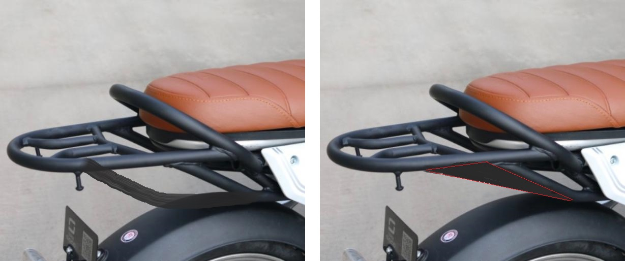

Entweder Gussets anschweißen, dort wo die Sollbruchstelle ist oder die Vertrebung, an der das bricht nach hinten verlängern, so dass der Hebel auf den oberen Teil nicht so lang ist.
Die Lösung mit einem Gusset ist etwas dezenter....und sollte auch stabil genug sein.
Dafür brauch man quasi nur zwei Dreiecke aus 4mm Blech.

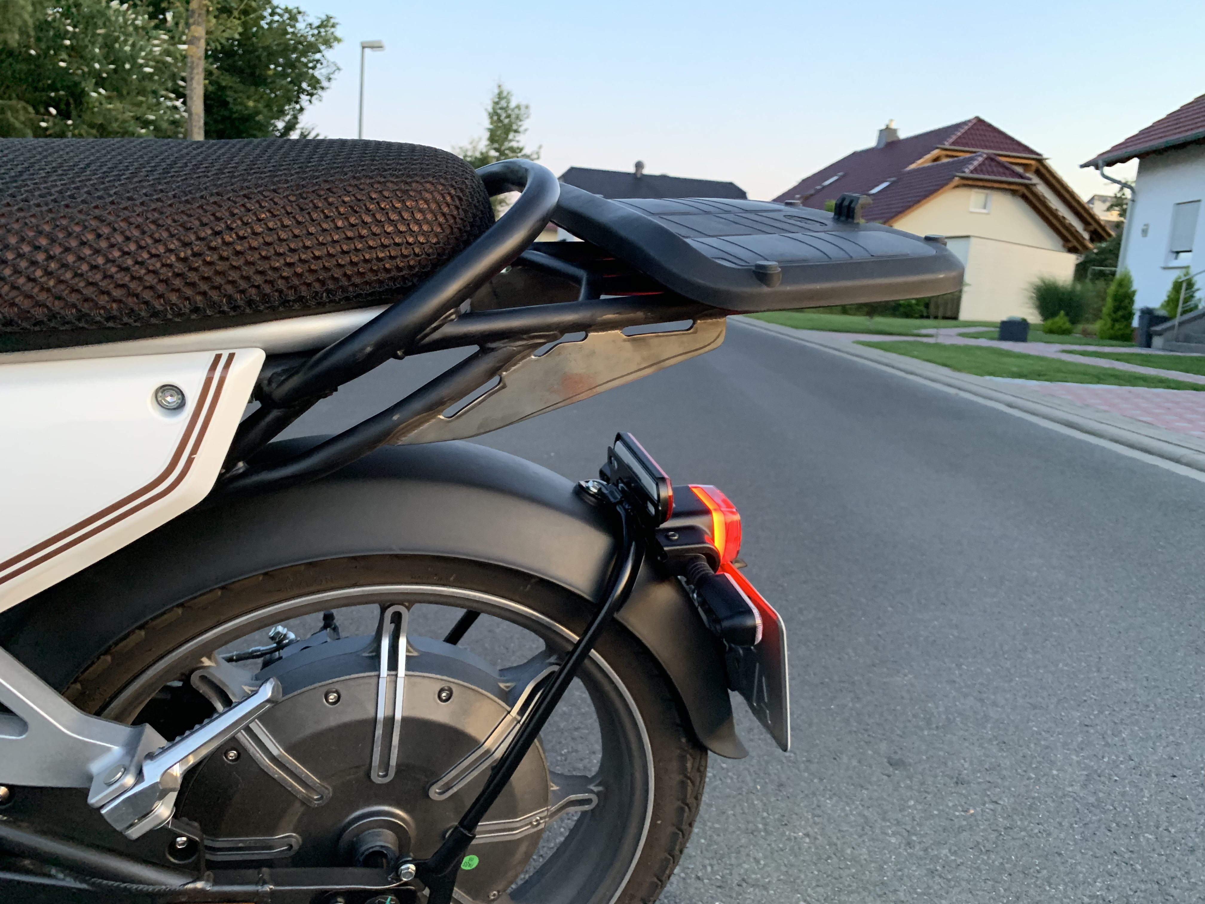

Vielleicht zwei Rohrstücke zusätzlich anschweißen siehe Foto ?
TC Gepäckträger modifiz..jpg (230.93 KiB) 1017 mal betrachtet

Vielen Dank für die Anregungen, das zeig ich meinem Spezie, der wird sicherlich damit was anfangen können.

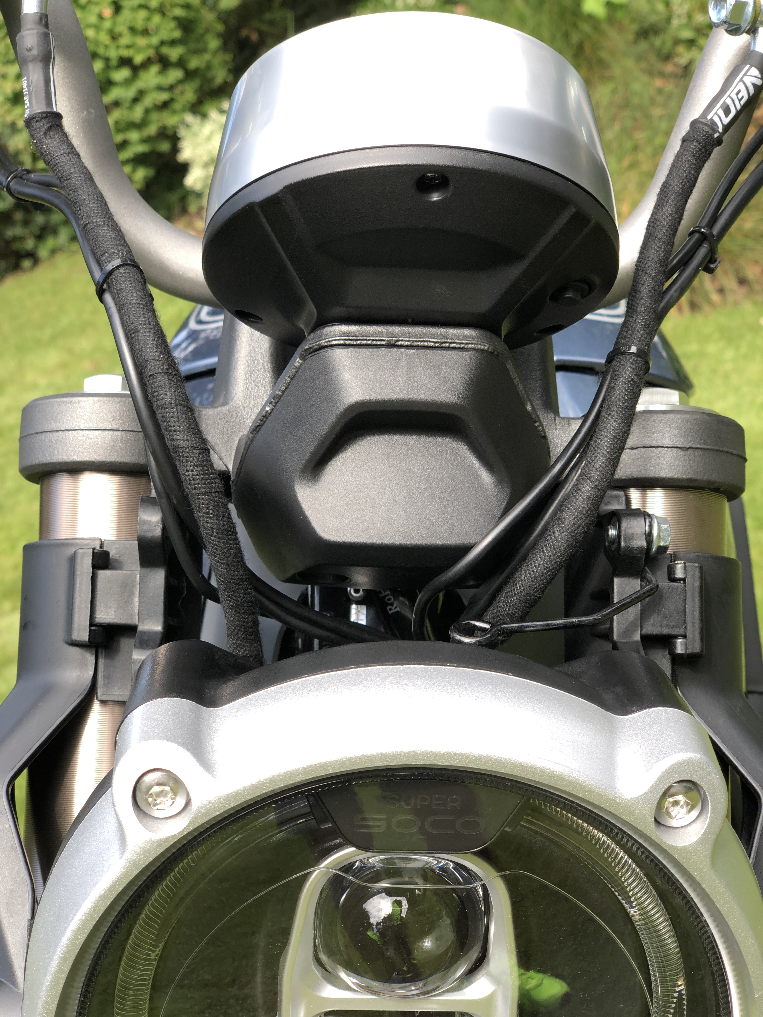

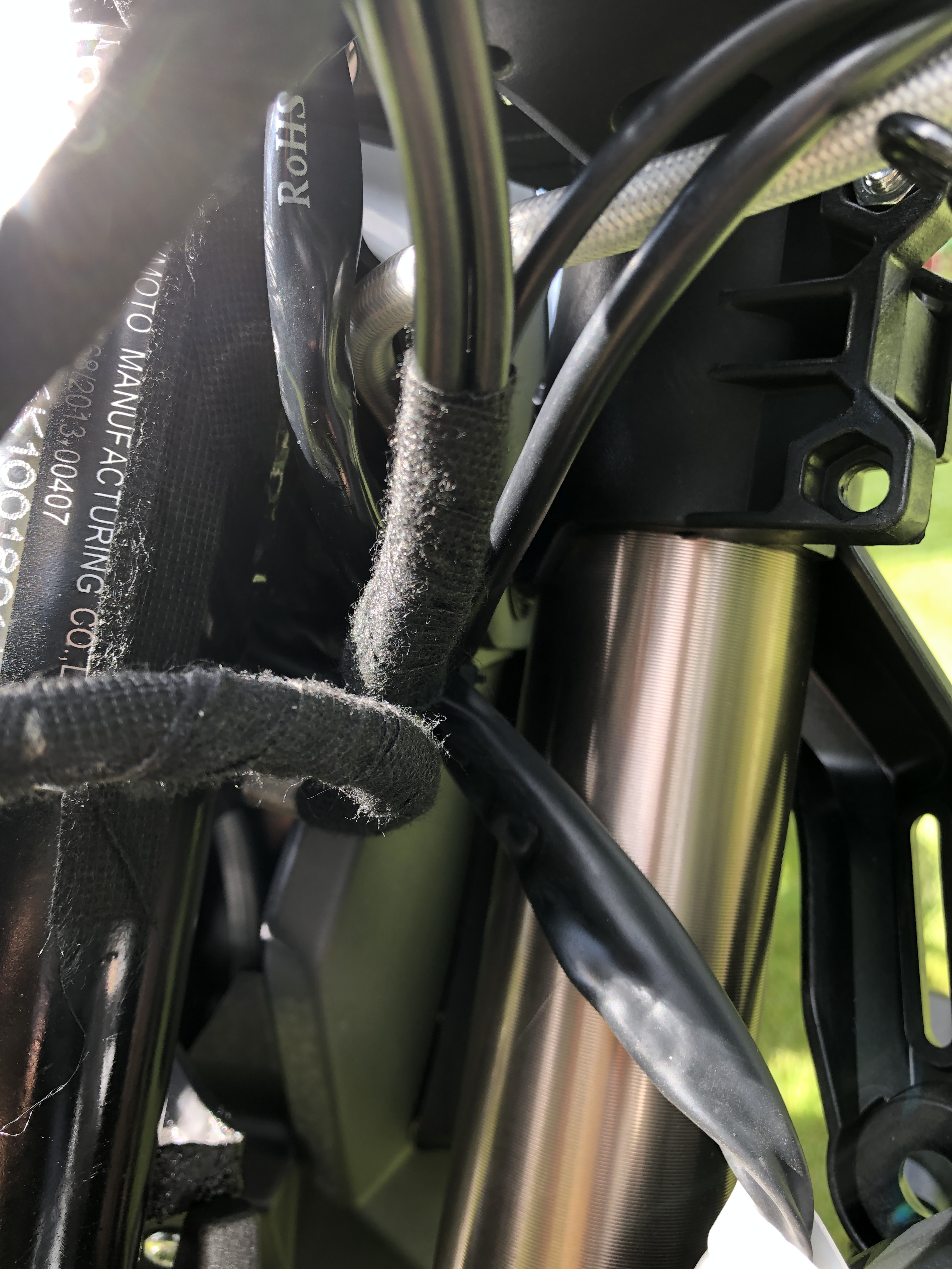

Die scheuernden Kabel hatte ich jetzt bereits nach 50km bei einer 2019er TC. Habe hierfür Gewebeband genommen und zum Einen die scharfe Kante des VIN-Schildes sowie die Kabel selbst damit ummantelt. Macht einen soliden Eindruck.

Sooo, jetzt noch grundieren, dann lackieren und Ruhe ist :-)
Nochmals vielen Dank für die wertvollen Tipps!

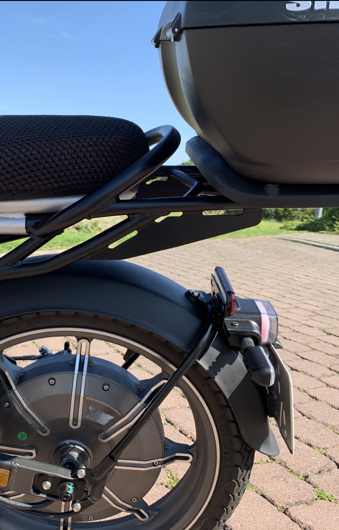

Projekt „Gepäckträger-Verstärkung“ abgeschlossen, jetzt fährt es sich etwas entspannter 😌
turbofoen
Beiträge: 790
Roller: Super Soco TC
PLZ: 45xxx
Wohnort: E-NRW
- Elektrotechniker
Re: Mängelliste zusammengefasst, bitte dringend an Vmoto weiterleiten
Beitrag von turbofoen »
Sieht doch gar nicht so übel aus. Als wäre es schon immer so gewesen. :)
