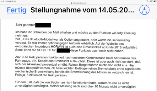

Mein Händler meinte, ich bediene die Soco falsch, deshalb rekuperiert sie nicht, dabei leuchtet bei mir das Ladesymbol ohne, dass ich bremsen muss - wer hat denn jetzt Recht?

Hmm... ich bin ja ständig derjenige, der erst mal allen Seiten Goodwill unterstellt, also sag ich mal diplomatisch: Dein Händler hat "aus Gewohnheit" gesprochen und liegt damit meist völlig richtig, weil die Reku bei den meisten Modellen an die Bremse gekoppelt ist. Das macht Sinn, weil man beim Bremsen ja sowieso Speed und Leistung abgeben will, logo.
Ich finde es aber trotzdem bei der Soco besser gelöst, weil ich quasi mitgestalten und dosieren kann. Und wenn ich es richtig überblicke, hat bisher niemand im ganzen Soco-Forum gesehen, dass das Bremsen eine Ladeleuchte aktiviert hätte. Also, glaube ich, hab ich "noch mehr" recht: die Bremse hat speziell bei der Soco rein gar nix damit zu tun! Zieh den Gasgriff leicht an, lass rollen, und nach 1-2 Sekunden blinkt die Ladeleuchte etwa 4-5 mal, setzt dann kurz aus, blinkt wieder 4-5 mal usw. Also Ruhe bewahren, im Kopp und vor allem in der rechten Hand, und sich über (in meinem Fall) 16% Reichweitengewinn freuen! :D
