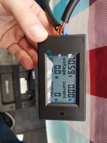

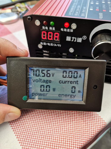

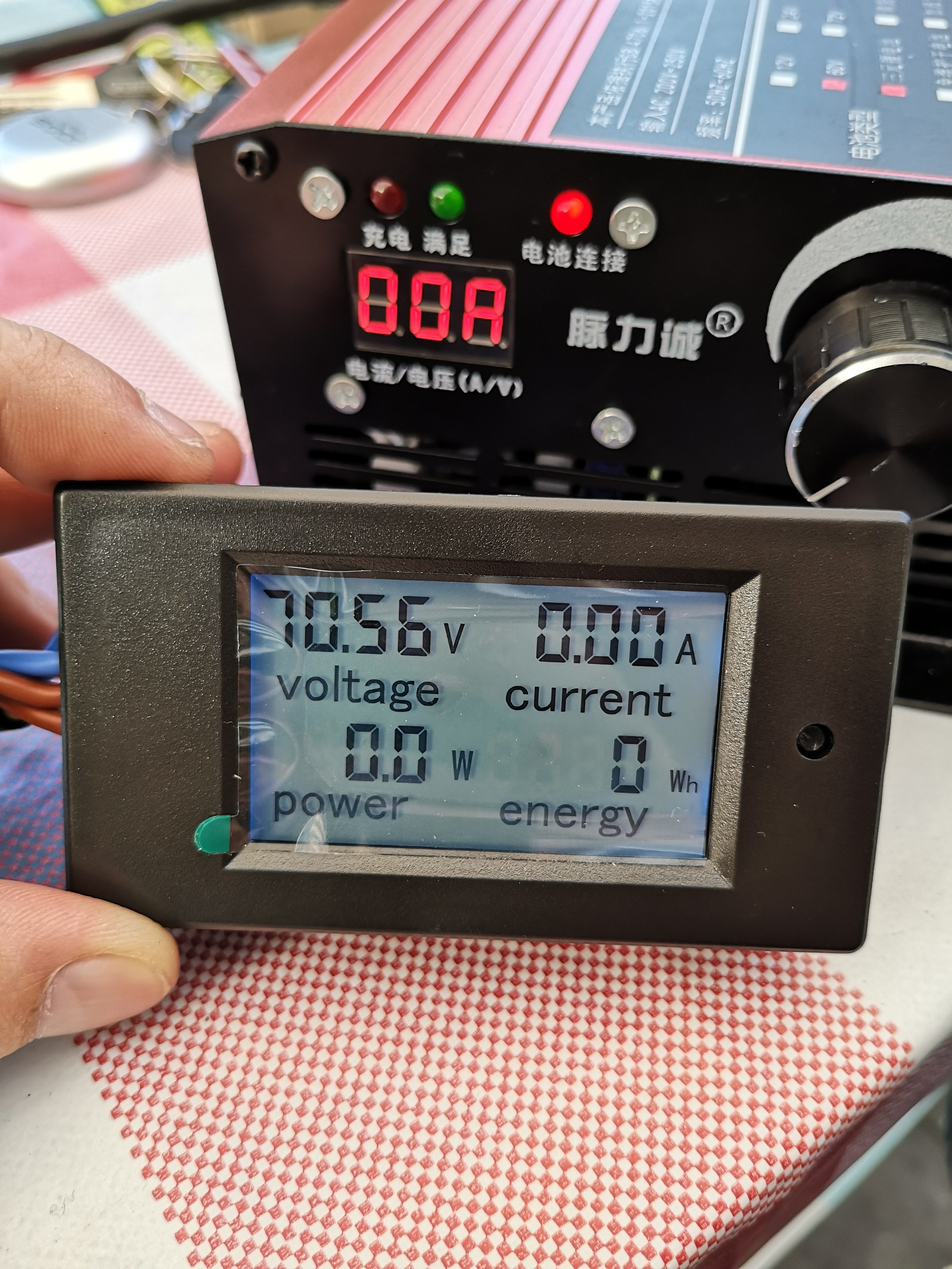

Hier mal ein kleines Update, nach dem heute das Messgerät gekommen ist.
Ladeendspannung vom Akku nach voll laden mit Original Lader. Schnelllader war dabei aus.
Dann gings den nächsten Schritt.
Schnellladegerät ohne Akku Anschluss.
Ich hatte in einem Beitrag vorher erwähnt das wir auf 70,2v waren, das hab ich jetzt noch mal erhöht.
Bin gerade unterwegs und kann dann mal laden. Werde dann berichten wie der Lader so funktioniert und ob er gut abschaltet ect.

Hab jetzt leider keiner Bilder gemacht. Aber es funktioniert einwandfrei.
Die Kabel werden bei 12A natürlich gut warm. Aber es hält sich gefühlt noch in grenzen.
Wenns Richtung ende des Ladevorgangs geht, regelt das Ladegerät auch selbstständig runter.
Hatte zum Schluss hin bei 70,35 Volt nur noch eine Ladespannung von 0,8A, was für mich ein zeichen ist das der Lader auch sanft abschaltet.
