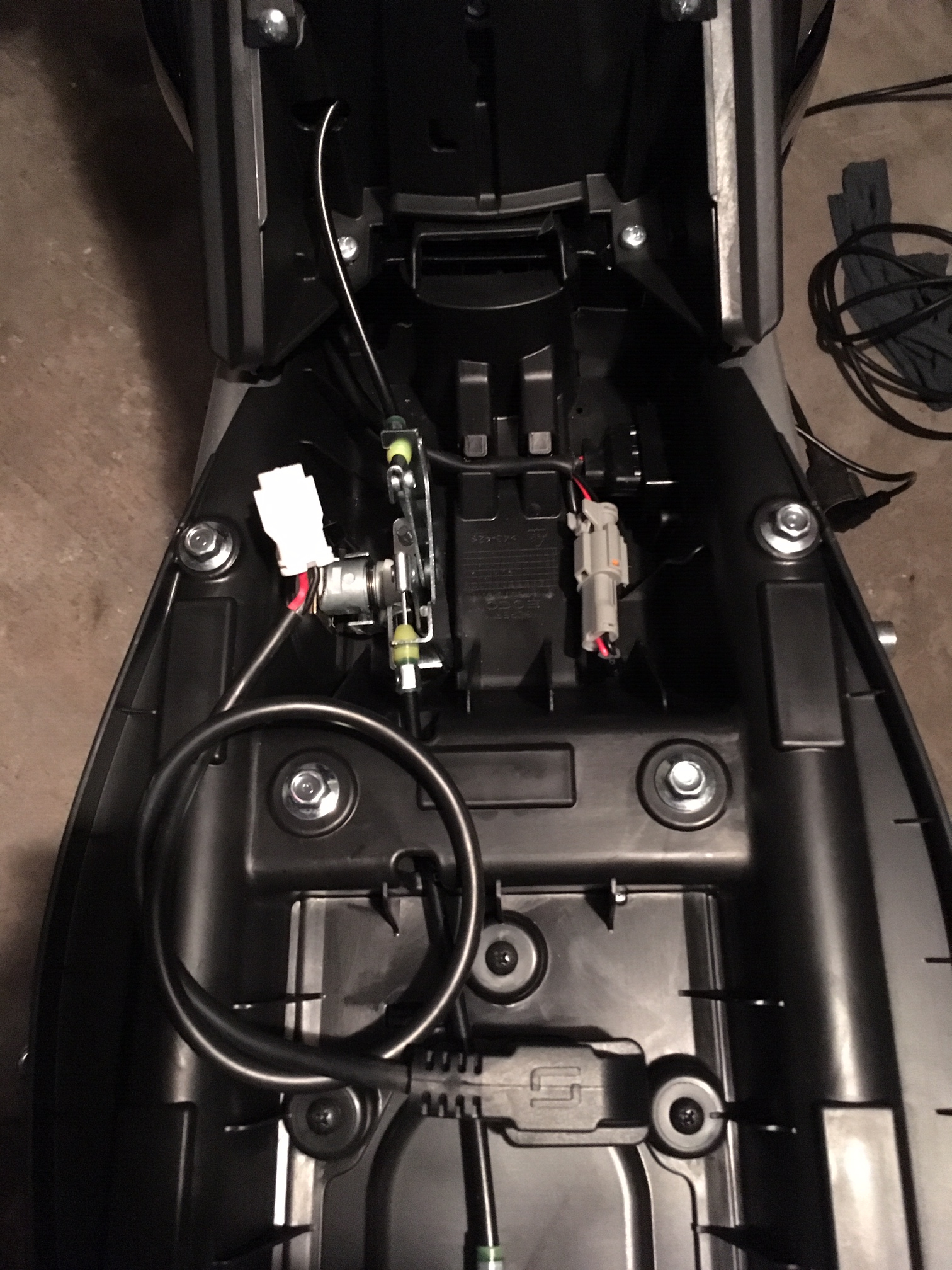

Re: Super Soco TC zweites Kabel im Moped
Hello World,
habe heute die neue 2019 Supersoco bekommen.
Mußte auch das Ladekabel gleich umstecken. Hier zur Info die Bilder dazu...
Einmal mit dem zusätzlichen Ladestecker und einmal wie es sein soll. 1 Ladestecker ist dann über.
Grüsse VL
