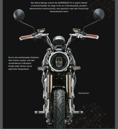

VLong
Beiträge: 336
Registriert: Mi 10. Apr 2019, 20:13
Roller: SuperSoco TC
PLZ: 00
Re: Super Soco 4 km/h schneller mit neuen Reifen
Beitrag von VLong »
Solche Reifen wolltet ihr doch... jetzt im Prospekt..
Grüsse VL
