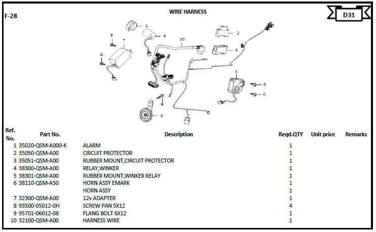

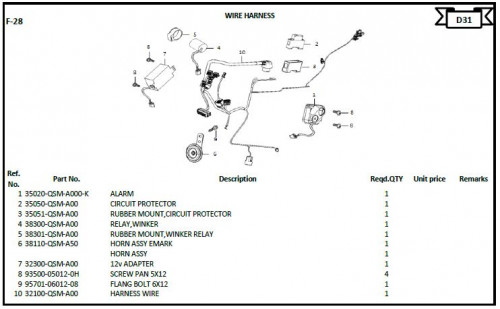

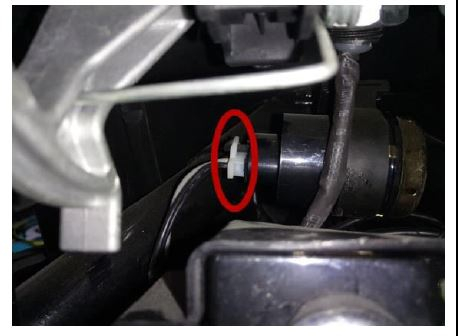

Re: Super Soco TC - Probleme mit der Blinkeranlage
Hat Frank/ducatodriver von Outdoordreams mal veröffentlicht...
Und das aus einer anderen Quelle... Das Bild zeigt unten das Batterie-Schloss, oben den Startknopf und dazwischen das Blinkerrelais, rot markiert der Stecker.
Position 4Und das aus einer anderen Quelle... Das Bild zeigt unten das Batterie-Schloss, oben den Startknopf und dazwischen das Blinkerrelais, rot markiert der Stecker.
