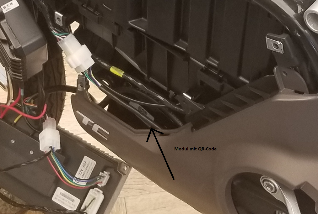

Tja war irgendwie klar... einer im SuperSoco Forum hat ein Bild geschossen, wo das Modul sein sollte. Deutlich sichtbar ist der QR-Code. Bei mir ist kein Modul verbaut. Wir Deutsche kriegen mal wieder ne abgespeckte Version :x

Tja, liebe Freunde, geht nicht und wird sehr wahrscheinlich auch nicht gehen! Hab mal nachgeschaut, auch hier, kein BT/Comm.-Modul verbaut, kein Wunder dass BT nicht aktiv ist!! Zumindest brauche ich jetzt nicht mehr weiter suchen! :roll:
Dennoch fühle ich mich betrogen, die Maschine wurde eindeutig mit App Funktionalität beworben!! :evil: Werde heute Abend mit meinem Händler sprechen, mal sehen was sich machen lässt... :?

Seltsam, sie werben dafür, dass es okay ist, aber anscheinend nicht für jeden.
Ein Besitzer einer TS in Griechenland hat den QR-Code auf seiner TS.

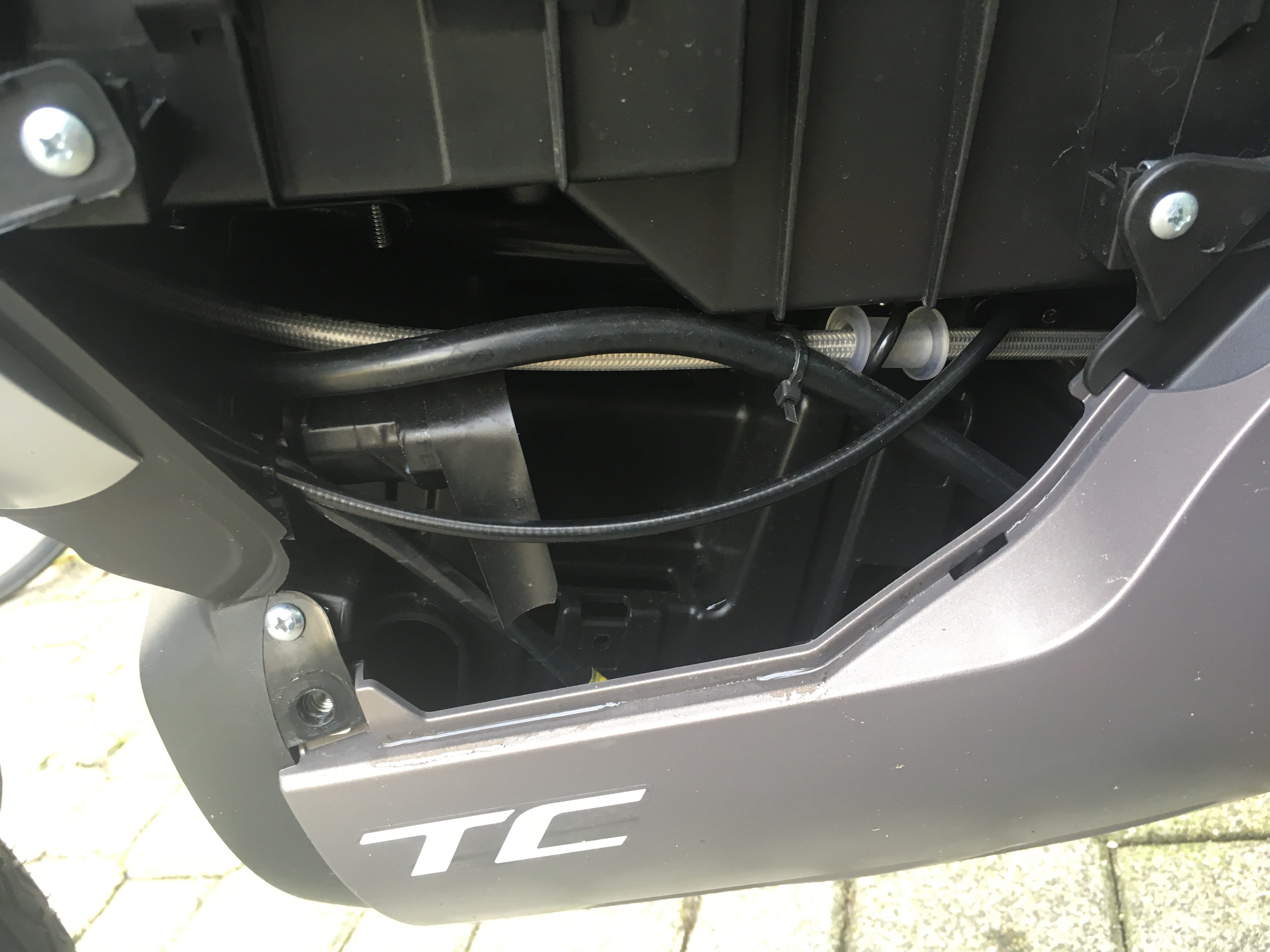

Ich habe heute mal nachgeguckt.
Habe bei meinem TC Kaufdatum 2018 auch kein Modul.
Bei mir endet das Kabel im nix.
