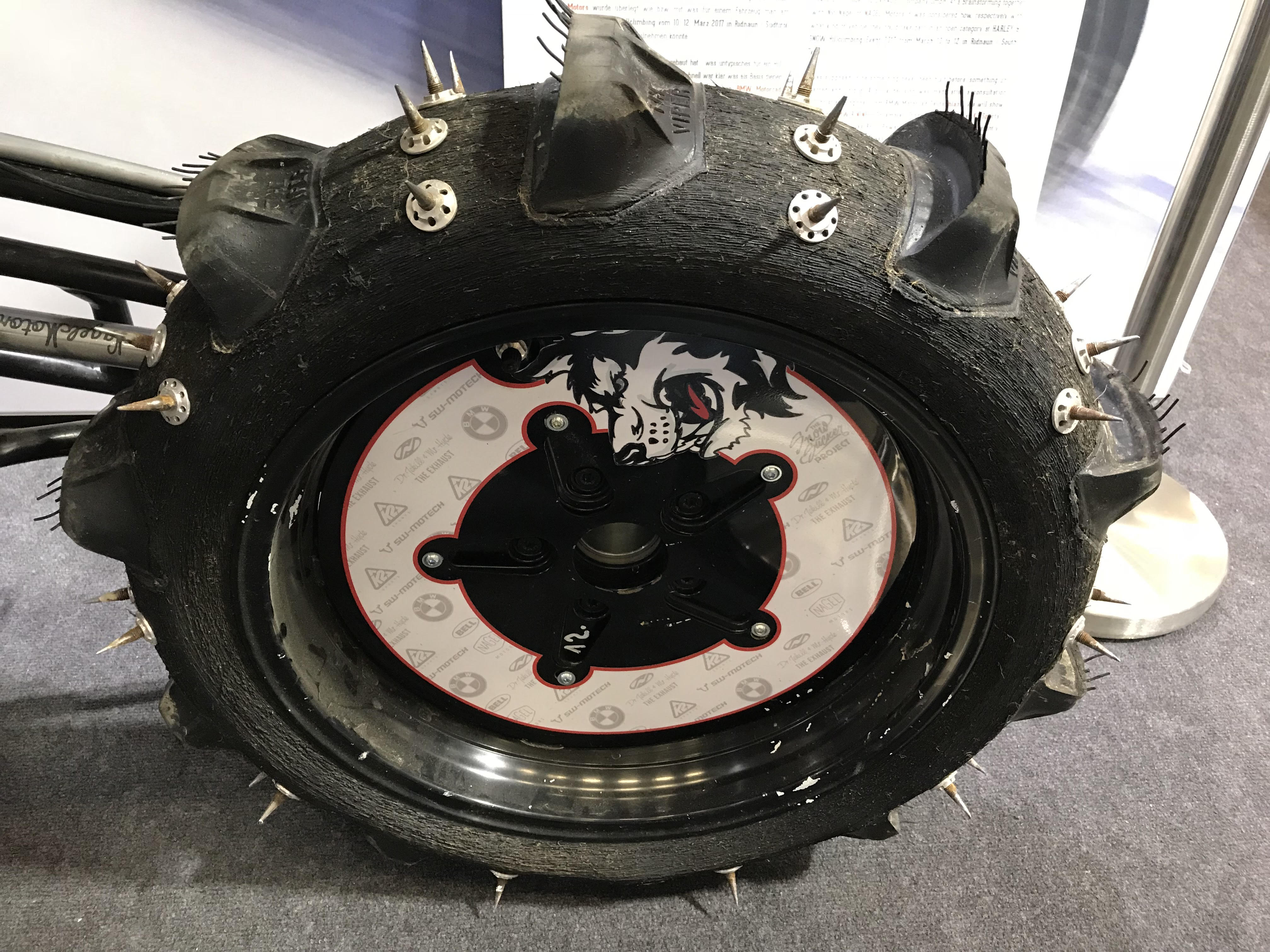

Habe auf der Intermot einen ganz netten Winterreifen gefunden:
:lol:
