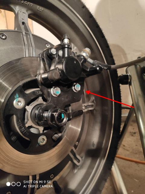

Schrauben bitte regelmäßig kontrollieren!

Hat irgendjemand Dir Drehmomente der Soco TC oder weiß wie man da ran kommt?

Re: Schrauben bitte regelmäßig kontrollieren!
Das ist das Einzige, daß ich bekommen konnte...
