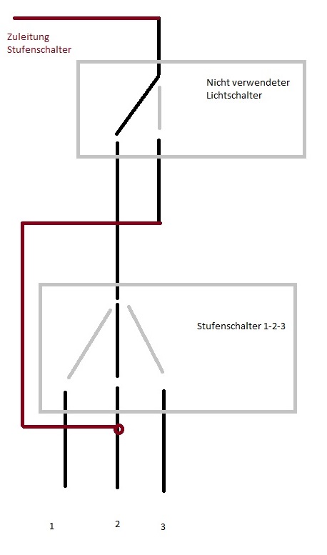

Da habe ich mir auch schon mal Gedanken gemacht. Am Gasgriff ist ein nicht verwendeter Lichtschalter. Wenn man die Drähte so umklemmt, das die Zuleitung vom Stufenschalter über den nicht verwendeten Schalter geht, kann man Theoretisch das so klemmen, das nur die Stufe 2 über eine Schalterstellung geschalten wird. Stufe 1-2-3 über die andere Schalterstellung. Aber ich habe mir die Mühe noch nicht gemacht, den Gasgriff zu öffnen... und wegen Garantiefall auch noch keine Gedanken gemacht.

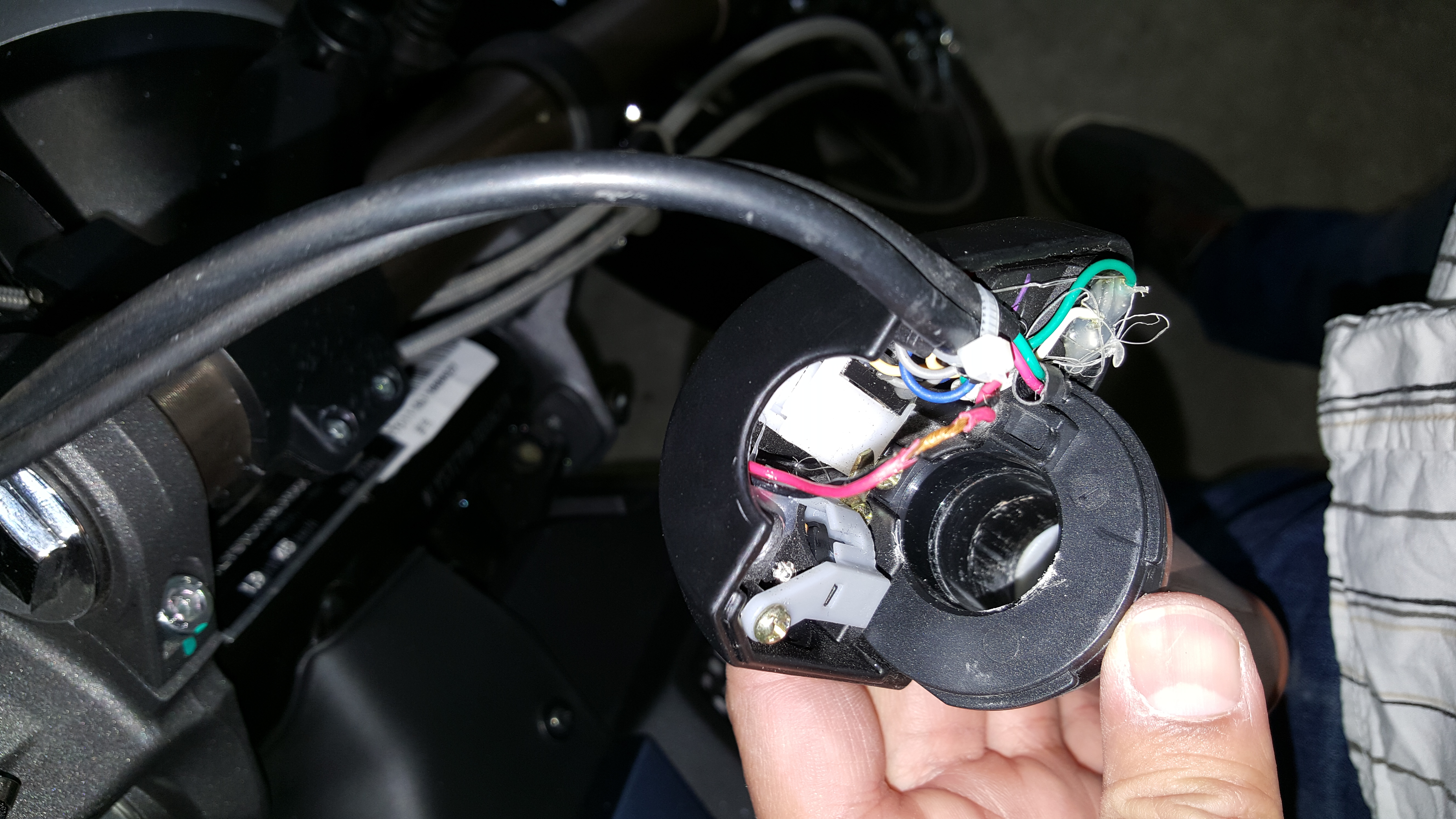

Das geht auch ein Tick einfacher wenn man maximal nur Stufe 2 verwenden will. Habe den Gasgriff mal aufgemacht um den Lichtschalter zu aktivieren.
In den Fahrstufen Schaltet gehen vier Kabel rein. Kabel 0- 3. Einfach Kabel 3. kappen und das Kabel 2 an den Port für Stufe 3 mit anschließen. So hat man einmal die Stufe 1 und zweimal die Stufe 2.
Laut den Bild hat man jetzt 2*2 und 1* Stufe 3, das bitte umdrehen.

Hi, ich wollte das Gleiche machen, konnte es lt. Video-Anleitung, die es im Internet gibt, nicht umsetzen.
Wie hast du denn das geschafft?
Grds. sind dort zwei Kabel (rot und schwarz) am Ende zusammengelötet. Ich weiß, dass das schwarze Kabel aber wo ander hin soll, um das Licht in Zukunft selbst aktivieren zu können.

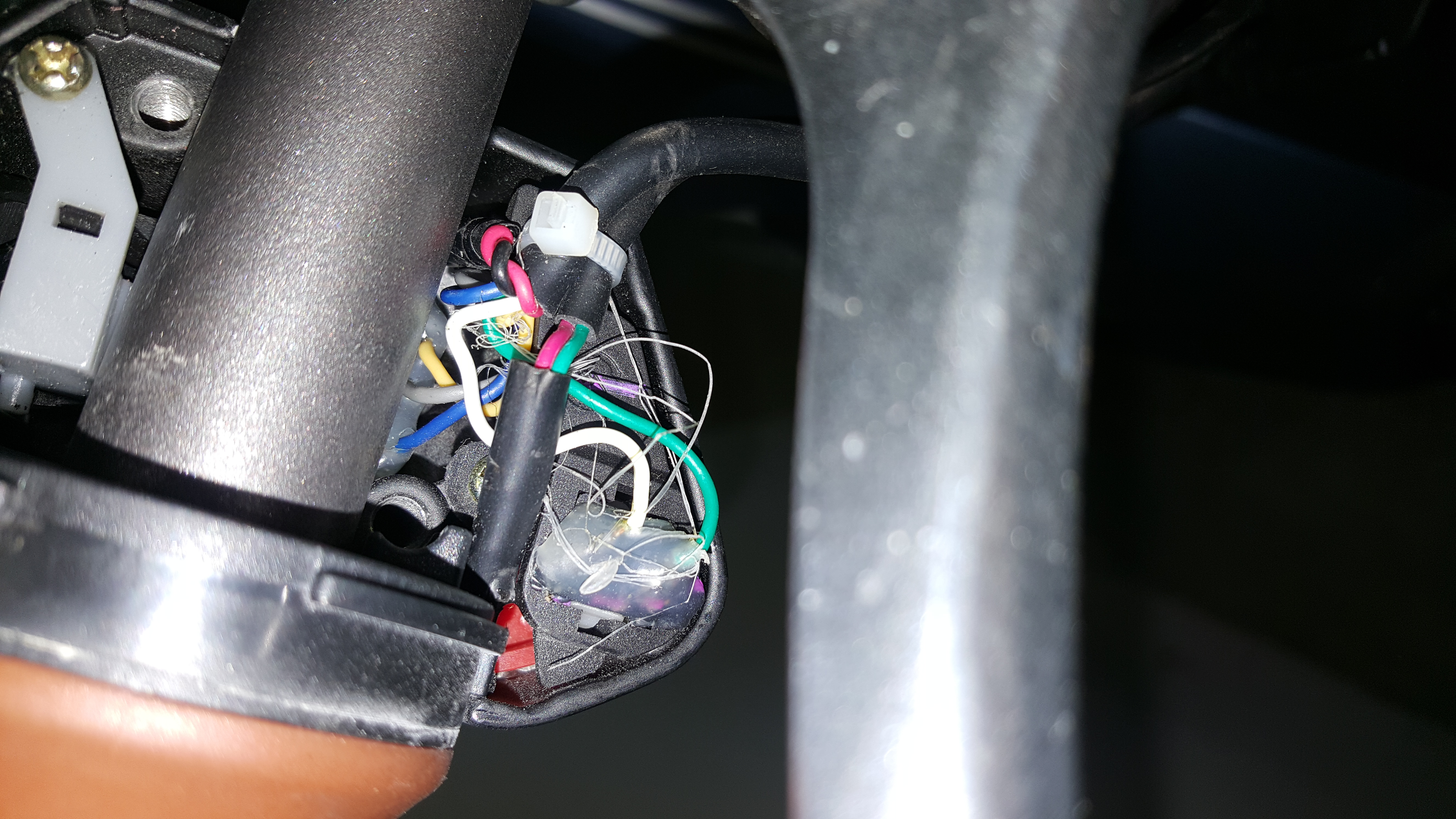

Hier ein Bild, die 2 Kabel mit Isolierung von einander lösen(Isolieruing durchtrennen, Kurzschluss lösen), dann ist der Lichtschlater voll funktionstüchtig. tagüber kann man mit tagfahrlich fahren. Jedoch schaltet der soco automatisch das Abblendlich an sobald es dunkel wird. EGAL ob schalter aus ist.
Die 3 Kabel für die Stufe 1,2,3

1. Du brauchst ein Lötgerät.
2. Du mußt den Schalter ausbauen, dazu die zwei Schrauben auf der weißen Plastikklemme lösen.
3. Die Kabel sind zusammen gelötet auf einen Lötpunkt des Schalters. Ein Kabel muß gelöst werden.
4. Der Schalter hat drei Lötpunkte, der Lötpunkt in der Mitte muß mit ein Kabel verbunden werden. Das zweite Kabel kann entweder Links oder Rechts angelötet werden, je nach dem welche Schalterstellung dir lieber ist.
5. Das ganze bitte nicht in der Nacht ausführen, du kannst die Funktion des Schalters dann nicht prüfen, da das Licht immer leuchtet sobald es dunkel ist.

Danke für die ausführliche Erklärung. Aber was ist denn nun notwendig? Deine Hernagehensweise oder die von Sia, wo nur der Schrumpfschlauch entfernt werden muss?
hapert
Beiträge: 34
Registriert: Do 5. Jul 2018, 11:29
Roller: Soco TC
PLZ: 32154
Re: Super Soco TC Controller parametrieren?
Beitrag von hapert »
Das kann ich Dir nicht sagen, es gibt Socos wo das Kabel einfach nur verzwirbelt ist und richtig an den Schalter gelötet ist, oder eben die wie meine, wo die Kabel an einem Punkt am Schalter zusammen gelötet wurden. Das wirst du selbst rausfinden müssen.
