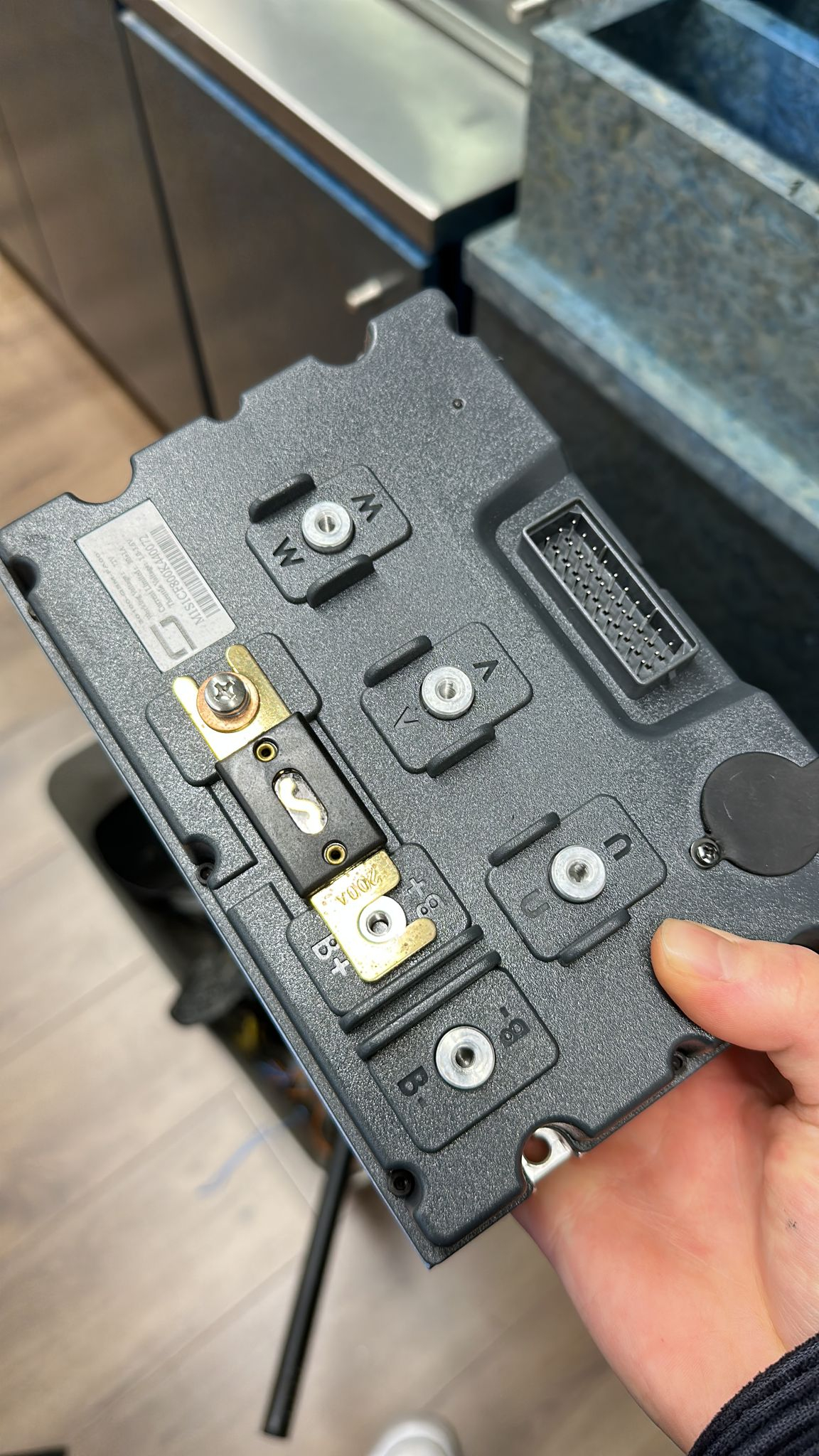

gebrauchten aber neuwertigen original Controller für 400€ erstanden

Der Controller geht ja vom Fahren her, hat aber natürlich auch so ein empfindliches Modul drin.
