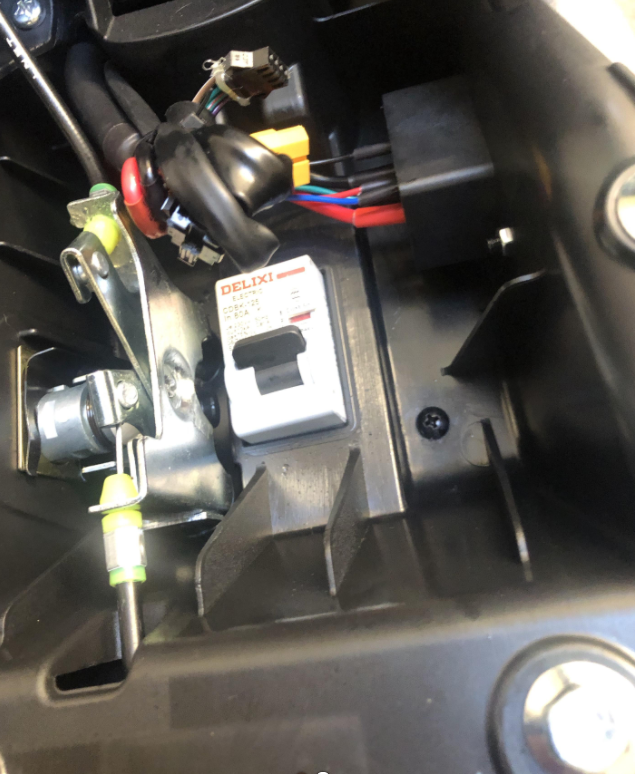

Die Telematik und App ist schlicht unausgereift. Bei mir gibts das Problem auch immer wieder mal. Meistens hilft es, den "Killswitch" zu betätigen und damit das GPS-Modul neu zu starten. Aber seit 2 Wochen kommen bei mir auch keine Streckendaten mehr an, der Akkustand hat sich vor knapp einer woche das letzte Mal synchronisiert. Nächstes Jahr läuft die SIM-Karte eh aus, da wird das ganze Modul ausgebaut.
Die Alarm-Notification in der App hat bei mir nie richtig funktioniert, sehr sporadisch mal....
Mit "Killswitch" meinst du den Hauptschalter unterm Sitz siehe Foto? Oder gibt es noch einen Schalter den ich vll nicht kenne?
Genau den meine ich....was anderes gibts glaub ich nicht. Ich habe allerdings just festgestellt, dass der Schalter bei mir irgendwie defekt zu sein scheint....er schaltet nicht mehr ab, also auch on 0-Stellung kann ich Maschine starten :shock: :?
