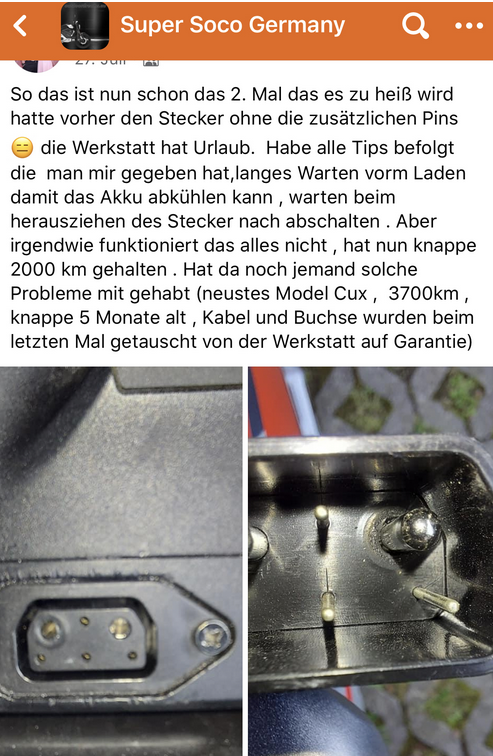

durch Software-Update könnte man das Problem einigermaßen in Griff kriegen, verstehst du?
mein Stecker ist ja nicht mit SW Nr.1 geschmolzen, sondern mit der 2er, 3Q2018, die drosselt nicht ab 70% Restakku auf 40 km/h...

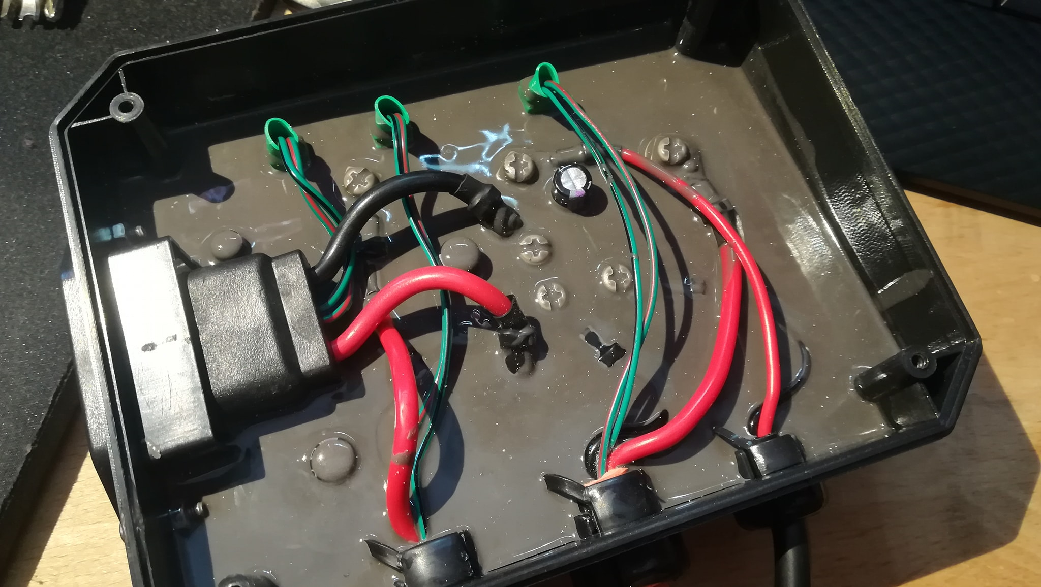

Genau...die Box wird einfach die Akkus so voneinander Trennen. Umgeschaltet wird imho einzig die Signalleitung, was man durch das klicken eines Relais hört.
Wäre es anders und die Akkus würden wechselweise belastet, würden sich die Akkus ja in der Ladung schneller unterscheiden. Aber die entleeren sich sehr gleichmäßig, egal wie man fährt...
Zudem wäre anders auch gar kein sinnvoller Betrieb möglich, weil die Maschine alle paar Sekunden stehen bleiben würde. Und so eine aufwendige Schaltung, die auch noch checkt, ob ein Akku angeschlossen ist, wo der Akku angeschlossen ist usw...steckt da garantiert nicht drin.
Leider ist das Teil komplett vergossen....
Ich hatte ja gehofft, man käme an die Elektronik direkt dran, um z.b. andere Kabel zu verbauen usw. Oder das Teil ggf. nachzubauen^^
Aber ich möchte jetzt ungerne die Elektronik da rausfummeln.
