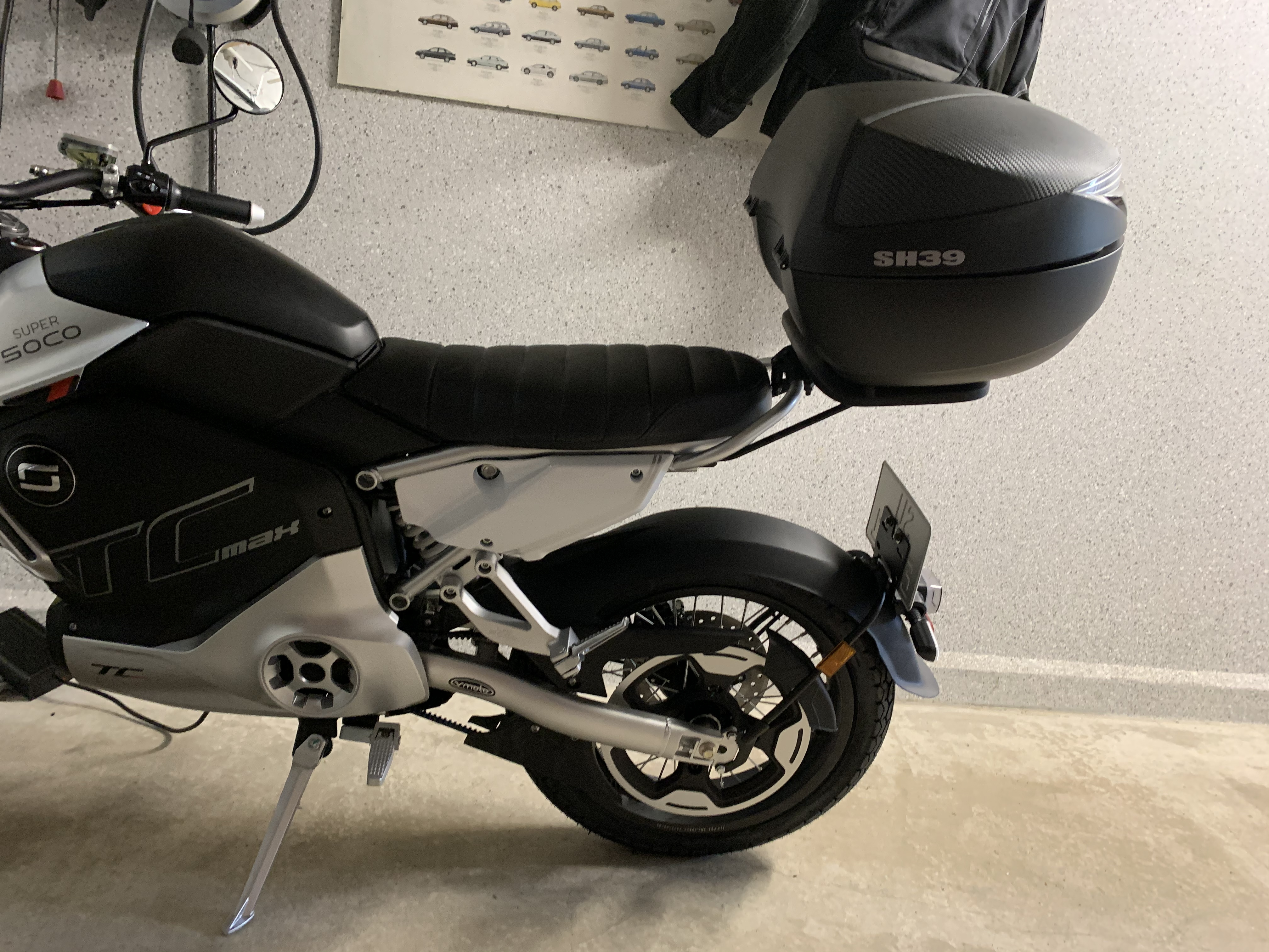

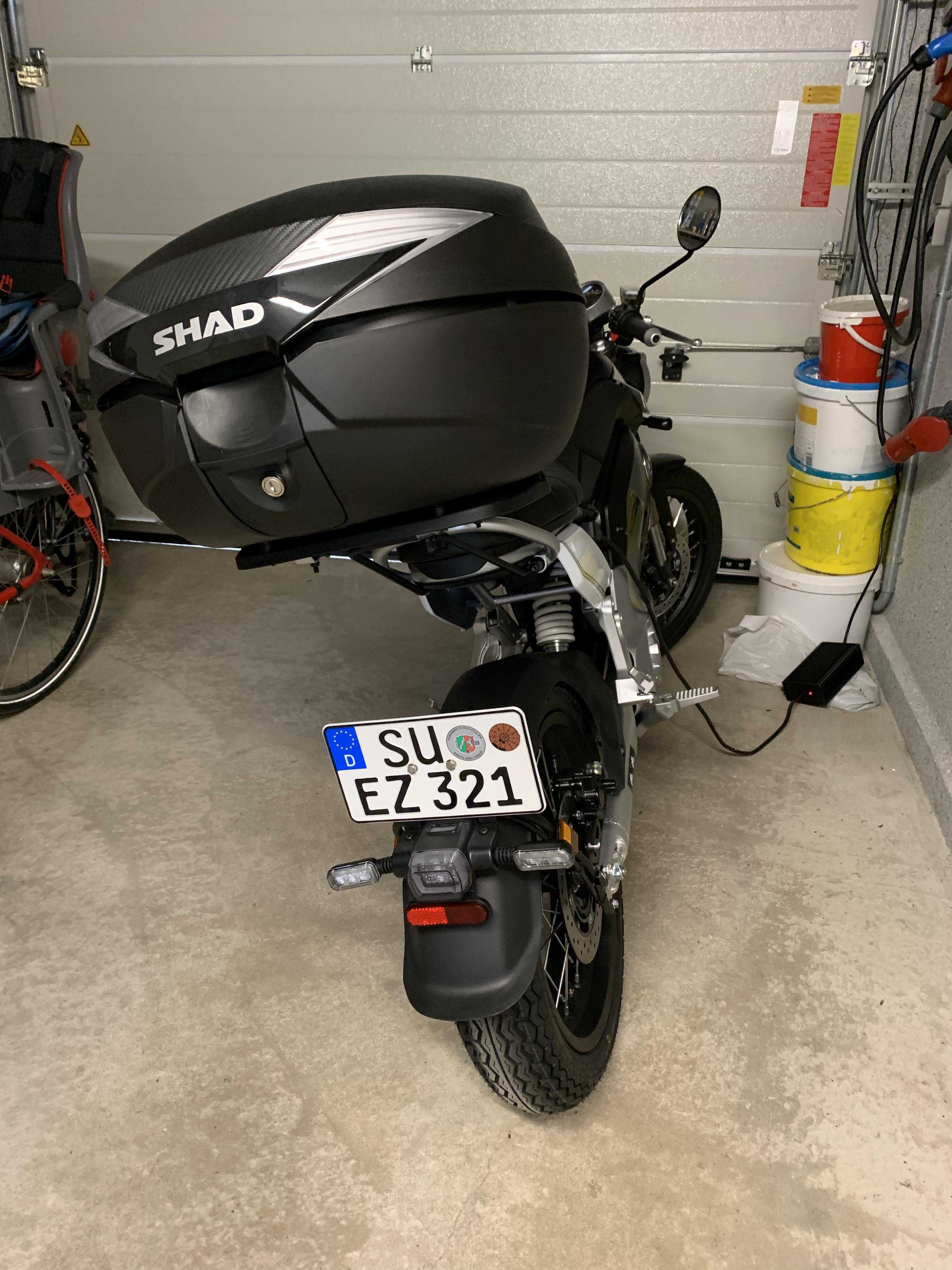

felixyz hat geschrieben: ↑Mo 27. Jul 2020, 23:58Lass mal sehensauseschritt hat geschrieben: ↑Mo 27. Jul 2020, 21:29So zusammen- ich bin seit heute auch stolzer Besitzer einer TC Max. Hab mich für ein Shad Topcase als Stauraum-Lösung entschieden. Passt wunderbar mit der Nummernschildhalterung. Bei Interesse poste ich gerne mal ein Bild.

Danke, sauseschritt, sieht gut aus, wobei eine Frage noch - wie hoch darf die Zuladung hierbei sein? Dass 2 Jethelme da reinpassen, weiß ich
Gute Entscheidung!

Gute Frage- ich hab keine konkrete Antwort darauf, aber würde da in der Tat nicht deutlich mehr als 10kg zuladen, schon aus Gründen des Fahrverhaltens....mir langt meine Arbeitstasche mit Laptop, bisschen was an Klamotten oder ein paar wenige Einkäufe.
