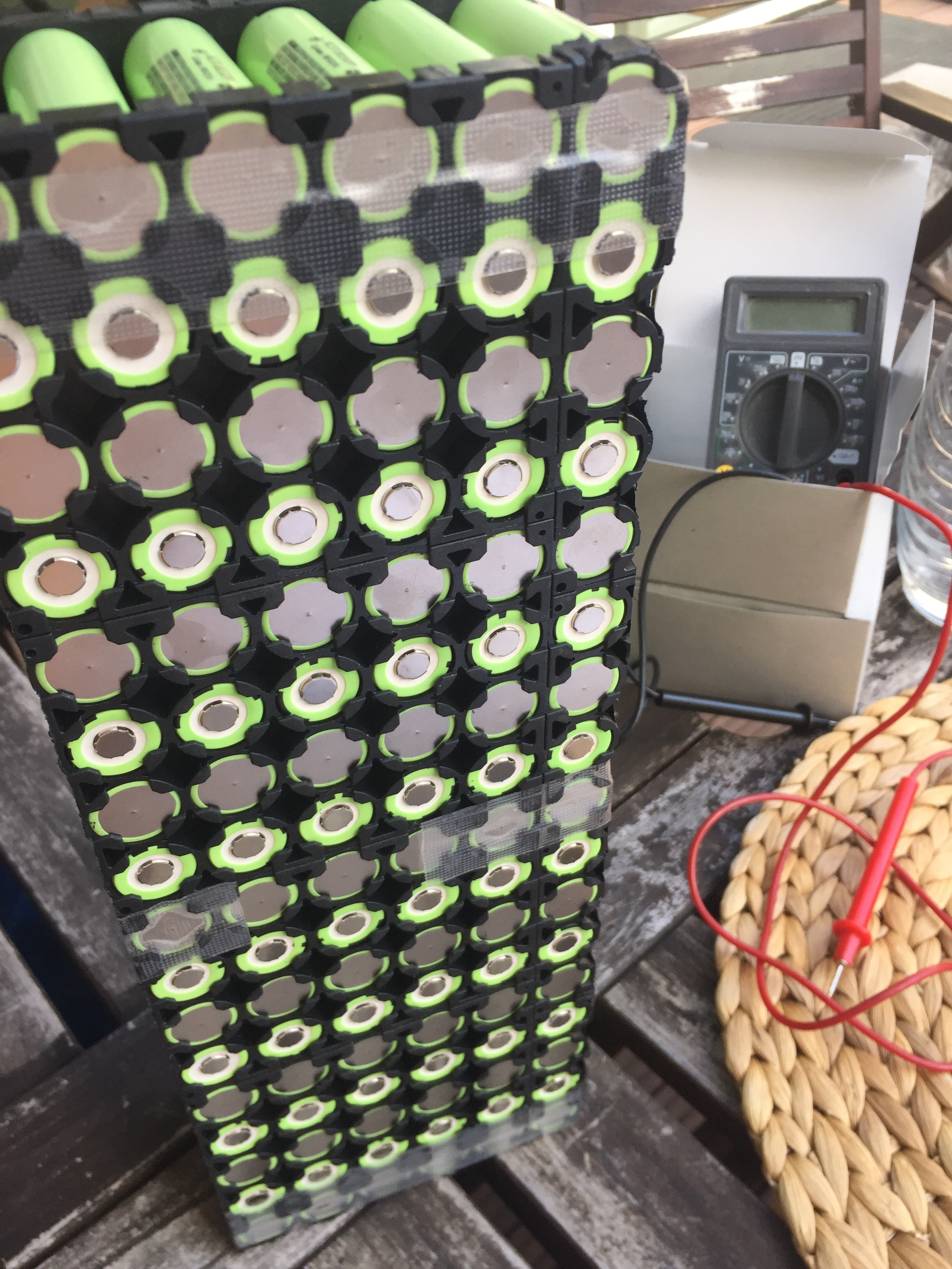

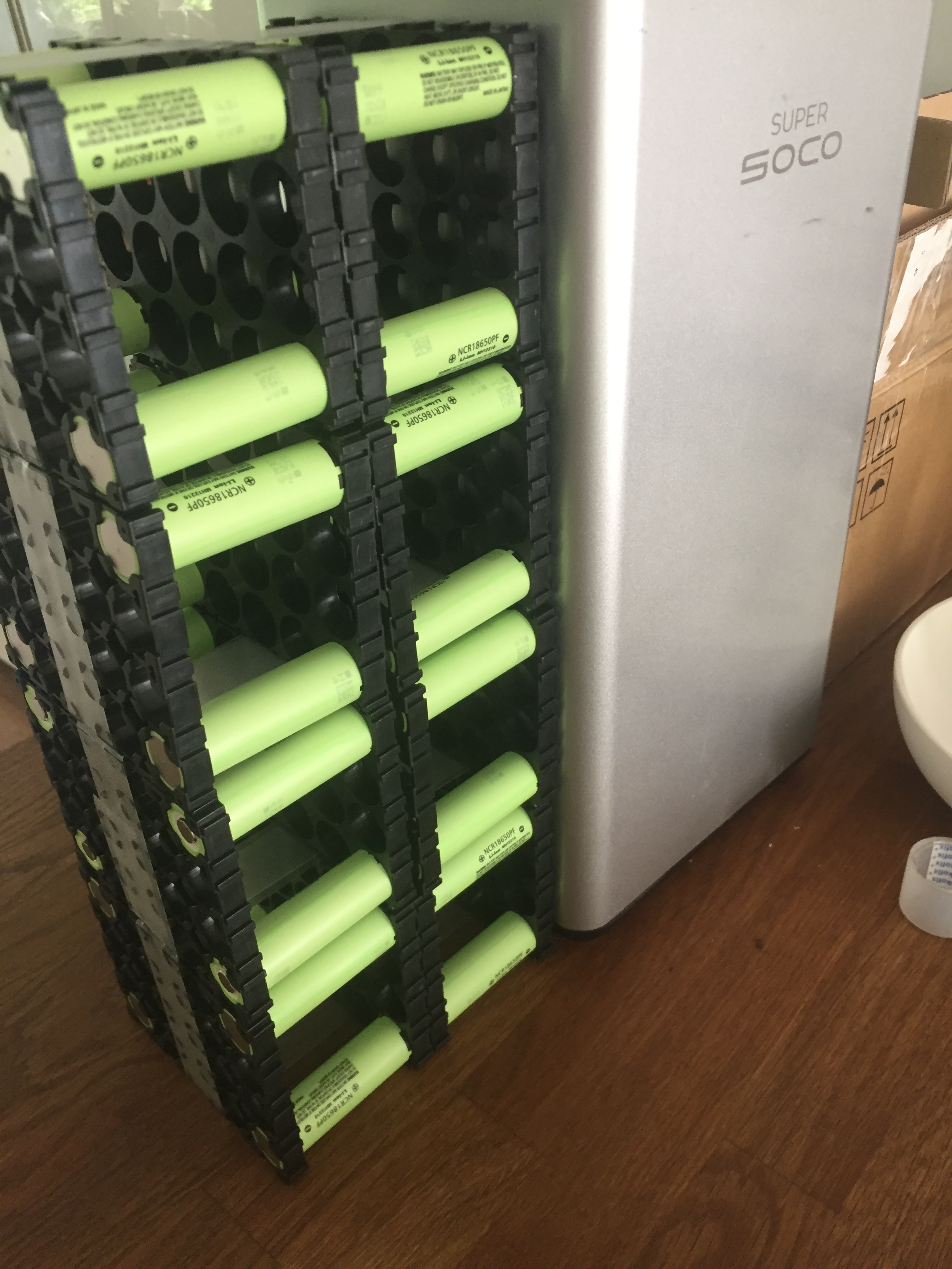

So...
Akkus, Spacer Spot Welder sind da...

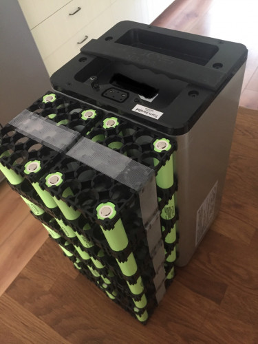

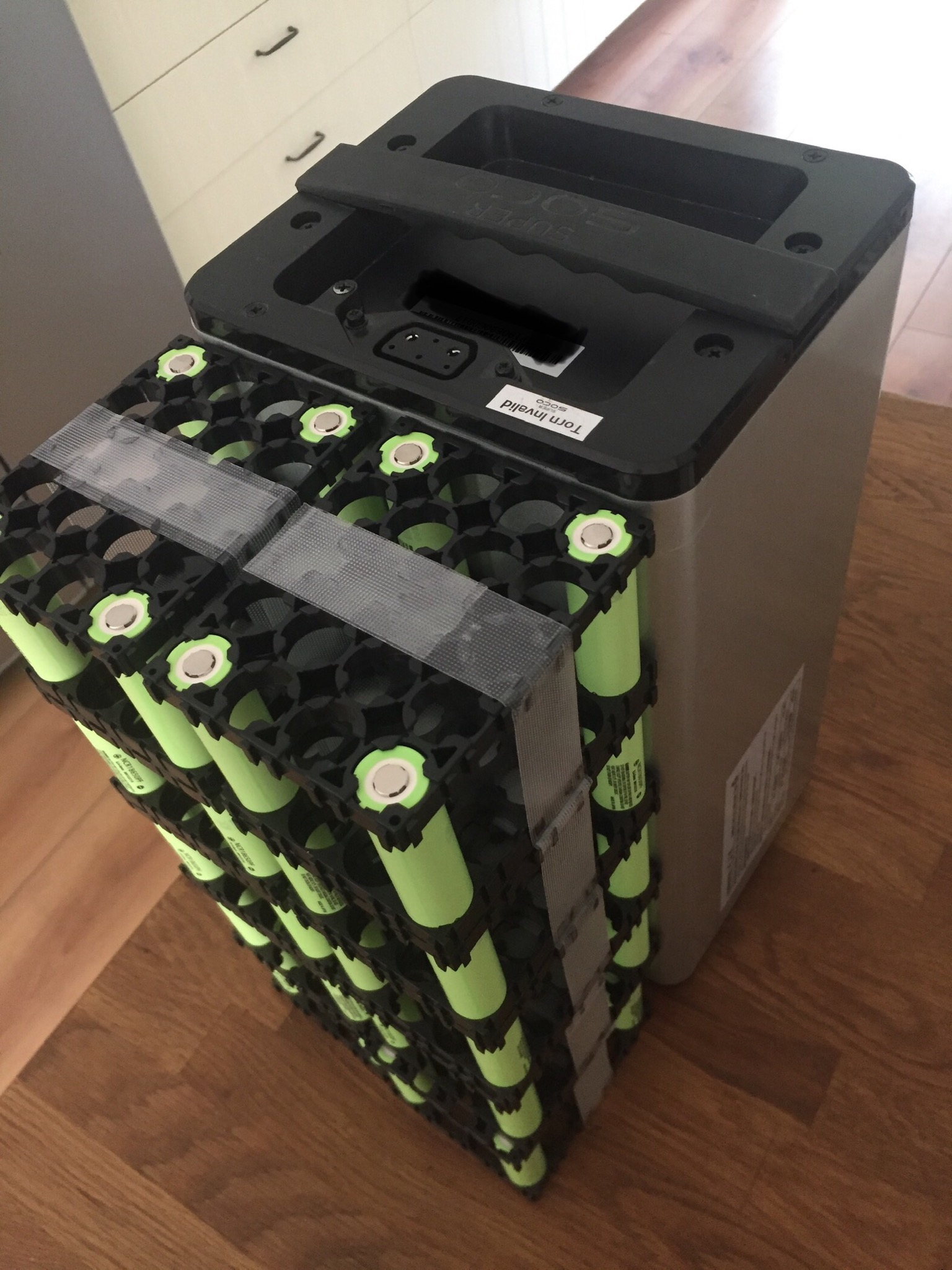

Hab jetzt das Siegel vom Original Akku gelöst, den geöffnet...und siehe da, die Akkus sind nicht so angeordnet wie in den (durchsichtigen) Explosionsbildern.
Ich habe Euch mal ein Bild angehängt wie die Akkus im originalen Gehäuse platziert sind (sinngemäß).

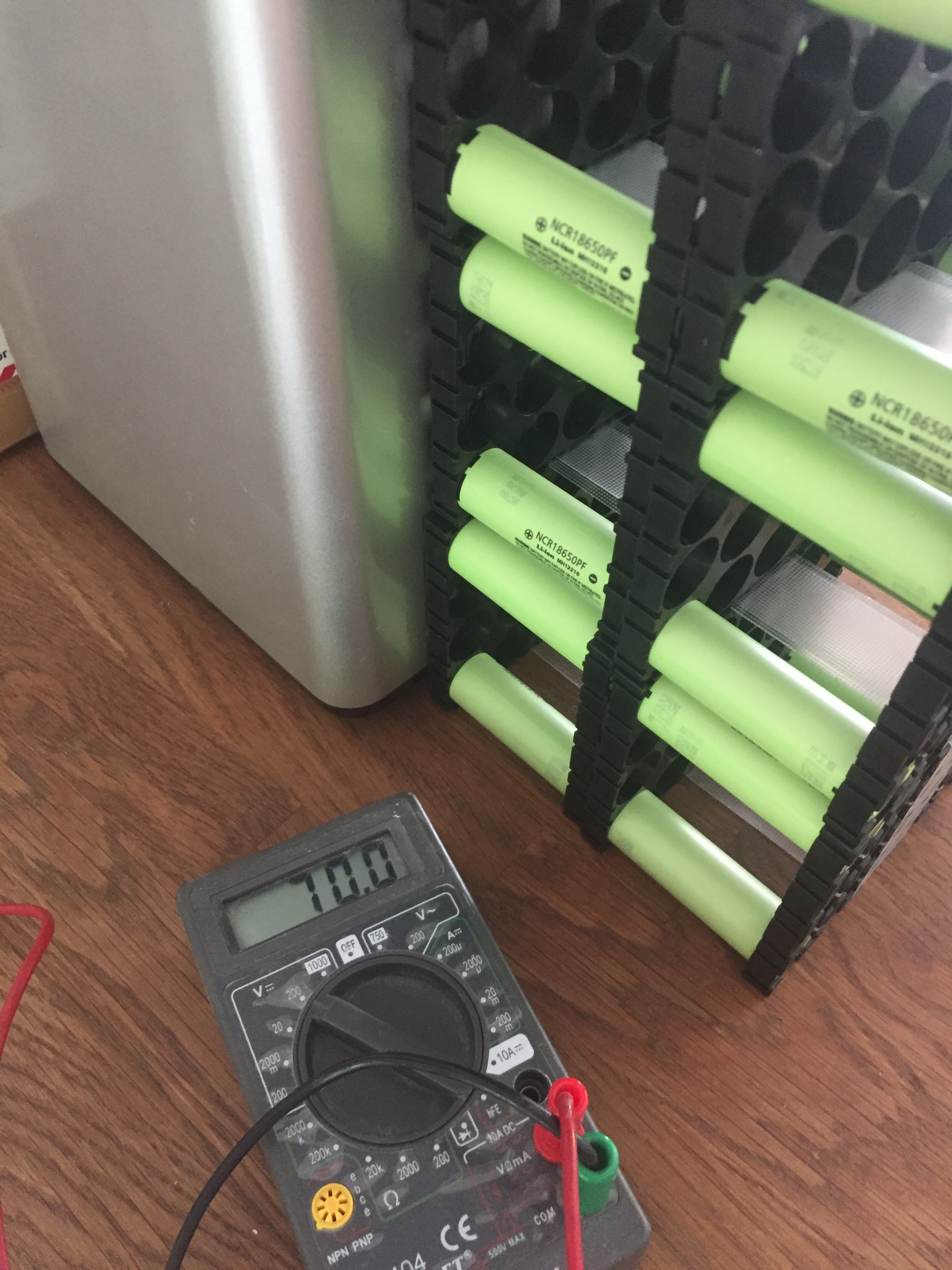

Was mich wundert: Ich habe aus Neugier mal den aufgeladenen Akku gemessen und der hat 70Volt!!!
Frage an die Profis: kann ich dann theoretisch auch statt ein 17s Akku (3,6V x 17= 61,2 Volt) auch einen 19s (3,6V x 19=68,4V) Akku verbauen? Irgendwie bin ich verwirrt
Ich plane jetzt erstmal mit 17s und tüftle gerade wie die Akkus in die Spacer müssen, damit das verlöten am Ende auch schlüssig ist...und ich ohne Brücken schweißen kann...ich meine lange Brücken...
Man muss da schon ordentlich den Kopf anstrengen, damit ich am Ende keine Sch..... baue!
Momentan sieht es nach 17s 11p aus (61,2 Volt / 31,9Ah)
Dann wäre mein Akku ohne Gehäuse ganz nahe an den Maßen des original Akkus mit Gehäuse.
Wenn einer mir bitte die Volt Unterschiede zwischen Messung und Angabe erklären würde, wäre ich sehr dankbar.

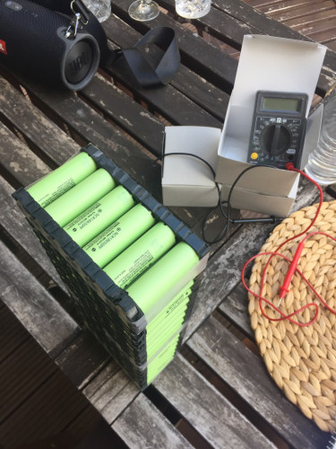

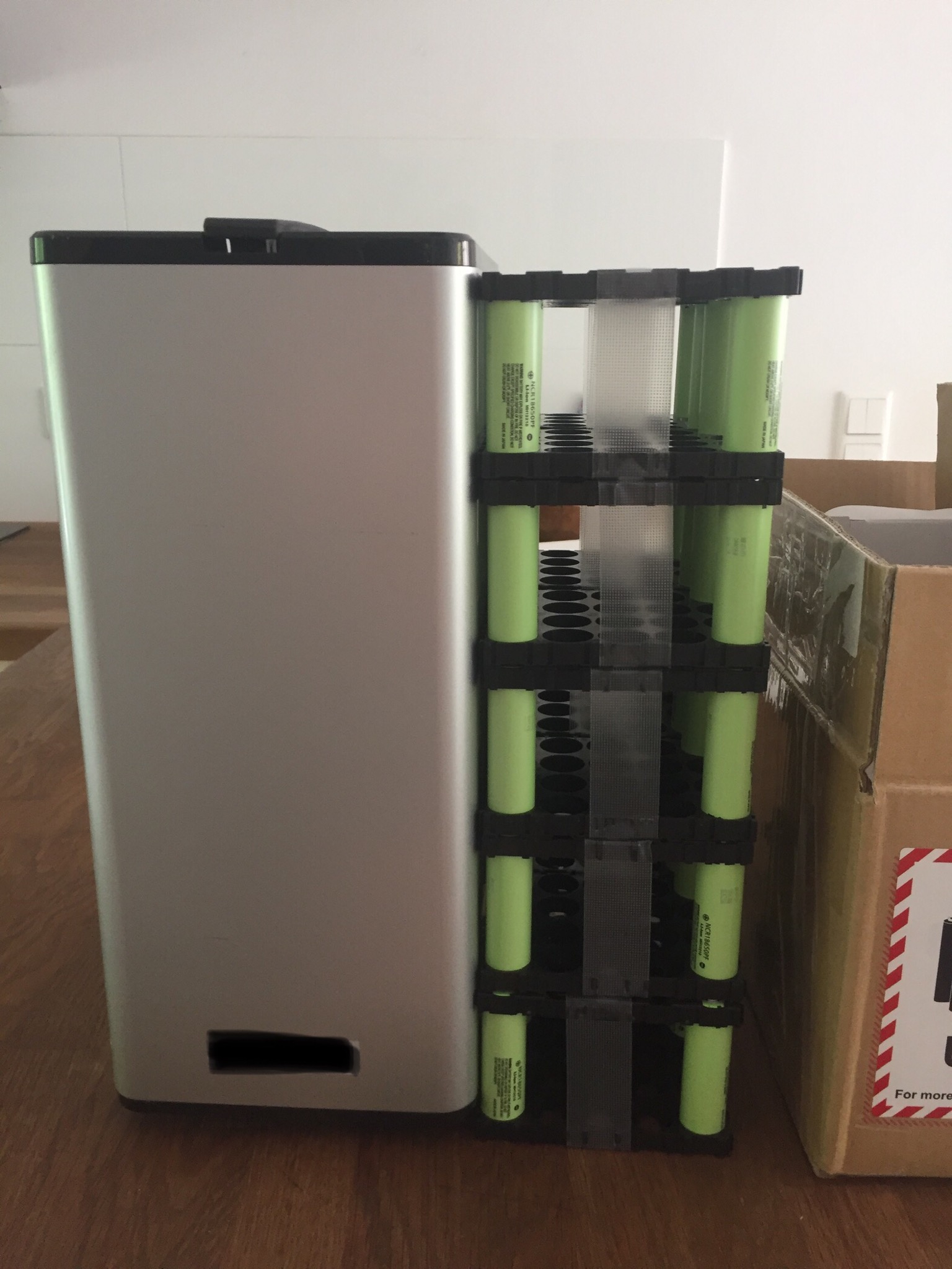

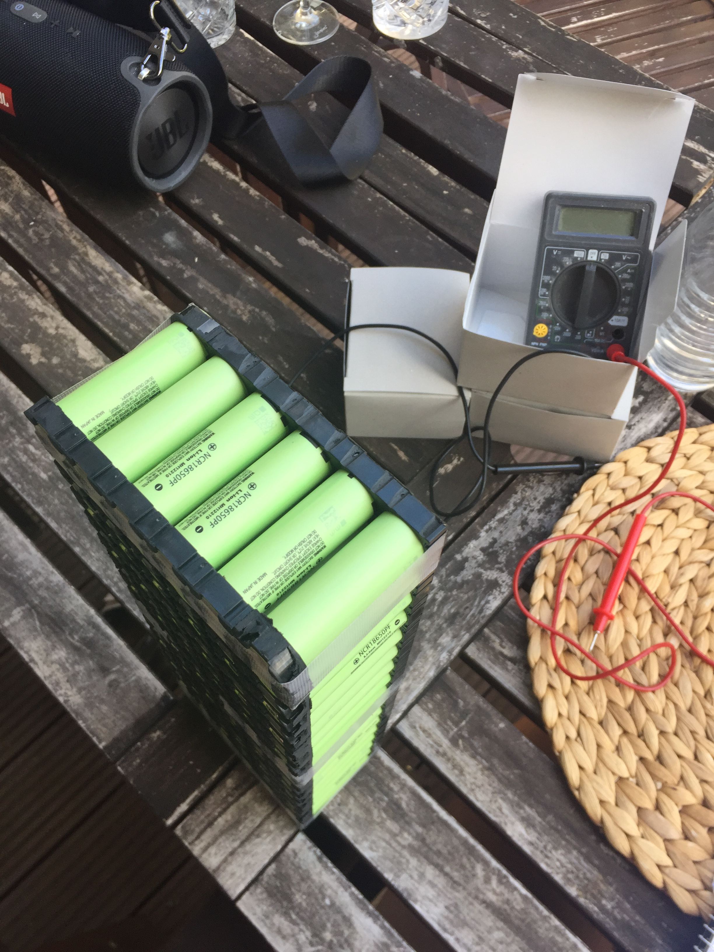

So Setup steht soweit...
Update: 17s 12p (61,2V 34,8Ah)
Auf dem Foto ist gut zu erkennen 17 Reihen hoch (17s) und 6 Reihen breit (derselbe nochmal paralell und wir haben 12 Reihen breite)
Ich hab jetzt alle Akkus Durchgemessen und die sind alle bei 4,5V - 4,75V (kann ich die so zusammen schweißen oder müssen die bis auf die letzte Kommastelle gleich sein?
Ich habe die Akkus jetzt erst mal nur mit Tape zusammen gehalten, weil die Spacer leicht auf die Akkus gehen. Somit müssen die Spacer mittels Schrauben zusammengehalten werden...
Bis dahin.....
achim
- Beiträge: 2794
- PLZ: 91088
Re: Super Soco Akku selber bauen...
Versteh ich das richtig? Die Zellen haben im Anlieferungszustand 4,5 - 4,75 Volt???
Damit wären sie total überladen und vermutlich Schrott.
Das kann doch nicht sein. Normalerweise werden Zellen etwa mit Nennspannung ausgeliefert.
Das Punktschweissgerät kannst du vergessen. Ich hatte das gleiche, ist der letzte Schrott. Die Verbindungen sind höchst unzuverlässig, der Impuls viel zu schwach und mit längerer Impulsdauer ist das nicht auszugleichen. Ich hab es weggeschmissen und gelötet. Ist 100x sicherer.
Achim
Achim
- Tommmi
- Beiträge: 686
- PLZ: 27721
Ich bin erschüttert mit so mangelhaftem wissen einen Akku bauen zu wollen!
Mit 70 Volt ist der Akku nicht voll, eher debalanciert und ne Einzelzelle mit 4,5V kann entsorgt werden, zudem haben neue nie einen Unterschied, dann auch Schrott.
Chinesische Spotwelder schmeißen den Fi im Haus, wenn der drin bleibt gelingt nicht ein vernünftiger Punkt, aber naja, dann mal los
