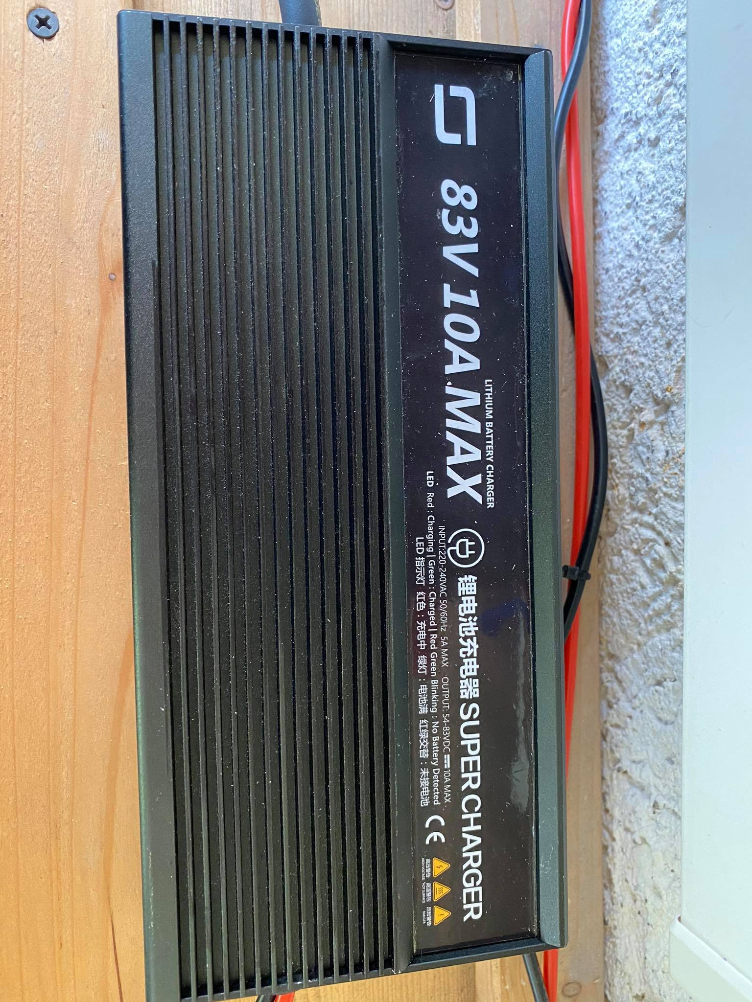

Der hat sogar mit nem 10A abgedreht.
Ein Commonport BMS mit bidirektional gesetzten Mosfets kannst frei programmieren in welcher Richtung welche Leistung kommen kann.
Bei der TC ging scheinbar alles, hier muß die Kurve langsam hoch gehen.
Die Computergesteuerten Ladegeräte nutze ich auch schon lange für alle meine 14S Akkus. Mein Bekannter nimmt die auch für sein Ultraleicht Flugzeug. Bei ihm haben wir sogar nen Akkupack gebaut welches Flüssig gekühlt ist.

Ich finds gerade lustig das ein Bekannter den Lader angeklemmt hat und nicht geht

Das war die China Version
Eigentlich ist es doch schade die Käufer mit einem 5A Ladegerät auszustatten.
Jetzt kann ich Vormittags fahren und Nachmittags vollgeladen noch mal meine Runden drehen.
Auch ist die Reichweite angestiegen, das liegt sehr wahrscheinlich an der besseren Ladekurve des Laders. Der originale kennt ja kein Cv.
