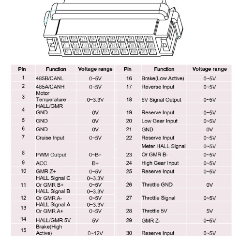

Hi Leute,
Leider hat es mir mein GPS Modul komplett zerschossen, jetzt habe ich ein Problem mit meinen Extendern, wenn ich stehen bleibe, blinkt die Zapfsäule im Display und ich muss kurz anschieben um weiter fahren zu können.
Wie läuft das mit der Komunikation zwischen Akku, Alarmanlage und Motorkontroller, wer ist jetzt verantwortlich für das verhalten, und gibt es eine Lösung oder muss ich mir jetzt ein neues GPS Modul besorgen ?
kann es sein das die Alarmanlage zum abschalten des Motors eine 5V Spannung an den Motorcontroller PIN 16 gibt ?

Bei gleicher Symptomatik habe ich seinerzeit das Telemetrie Modul abgesteckt. Danach war lange Ruhe. Jetzt, nach ein paar Jahren, spinnt die Kiste wieder aber anders. Ich habe kein neues Modul gekauft und vermisse es nicht.
Danke übrigens für die pinning Übersicht.
